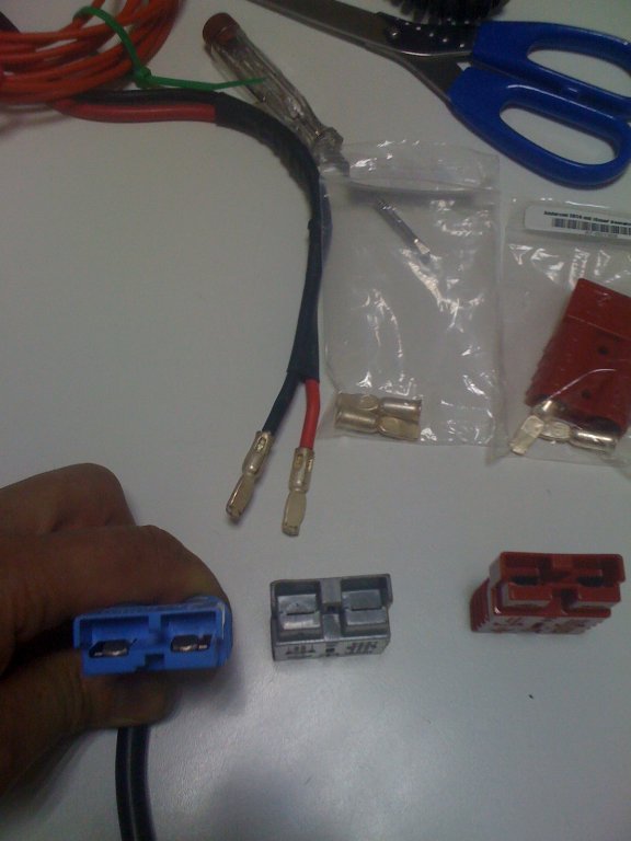

Joehannes hat geschrieben:.... Heute könnte der Anderson-Stecker 50A kommen.
Der vom Zokkes geht leider nicht. Da ist eine Nase verbaut. Entweder ne Fälschung oder ne Veränderung.
Das könnte auch ganz original sein. Nennt sich "Kodierung" und soll dafür sorgen, dass eine grundsätzlich gleiche Steckerbauart trotzdem diversifiziert werden kann, um eine eindeutige Zuordnung zur Funktion zu bekommen. Das machen z.B. manche Autohersteller, um den gleichen (bewährten) Steckergrundtyp verwenden zu können, aber mit einer Kodierung (Rippe, Ecke, ...) z.B. für Drosselklappen, eine für Tumbleklappensteller und eine für AGR-Ventile. So ist dann im Servicefall Verwechslungssicherheit gegeben.

Danke für die Erklärung. Jetzt habe ich drei Varianten.
Blau = e-Max
Grau = Zokkes
Rot = Bucht
Andersonstecker 50A
Ich mach jetzt folgendes:
Ich löse die Metallzungen aus dem Plastik und setzte sie in die neue Hülle.
Das funktioniert wie ein Bajonettverschluß. Also kein Löten und kein Quetschen.
Die Adapterverbindung wird mit Powerpols von Anderson gemacht, denn die sind
bereits am KP-Lader.
