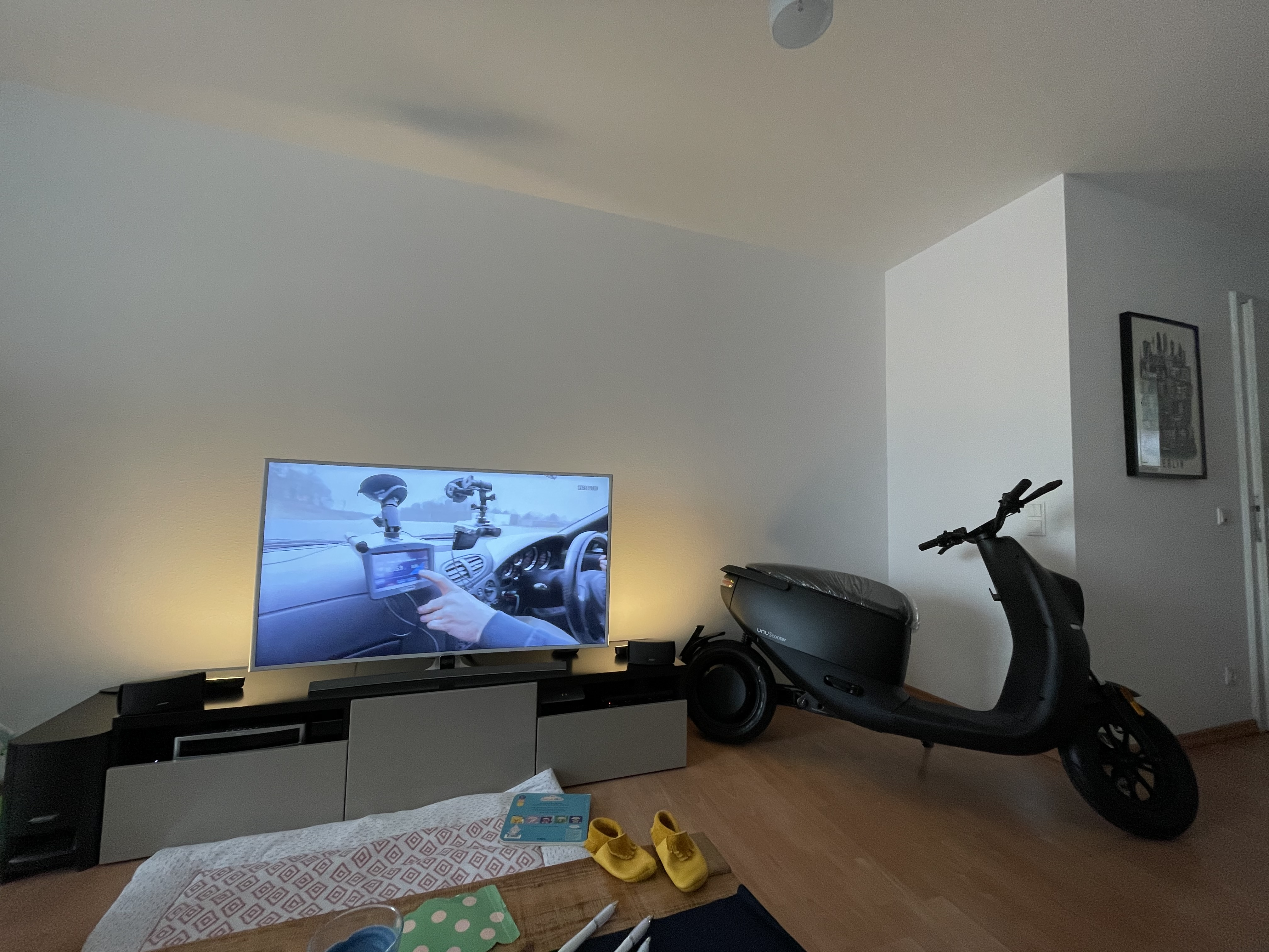

So meiner kam heute auch an, nachdem er zwei Wochen beim Logistik Unternehmen warten musste tut sich natürlich nix alle Akkus leer anscheinend
mal sehen was passiert, der Support wollte sich zurück melden aber er sagte evtl wird er wieder abgeholt

Naja hat sich natürlich niemand zurück gemeldet dafür hab ich jetzt nen teuren Deko Artikel im Wohnzimmer stehen

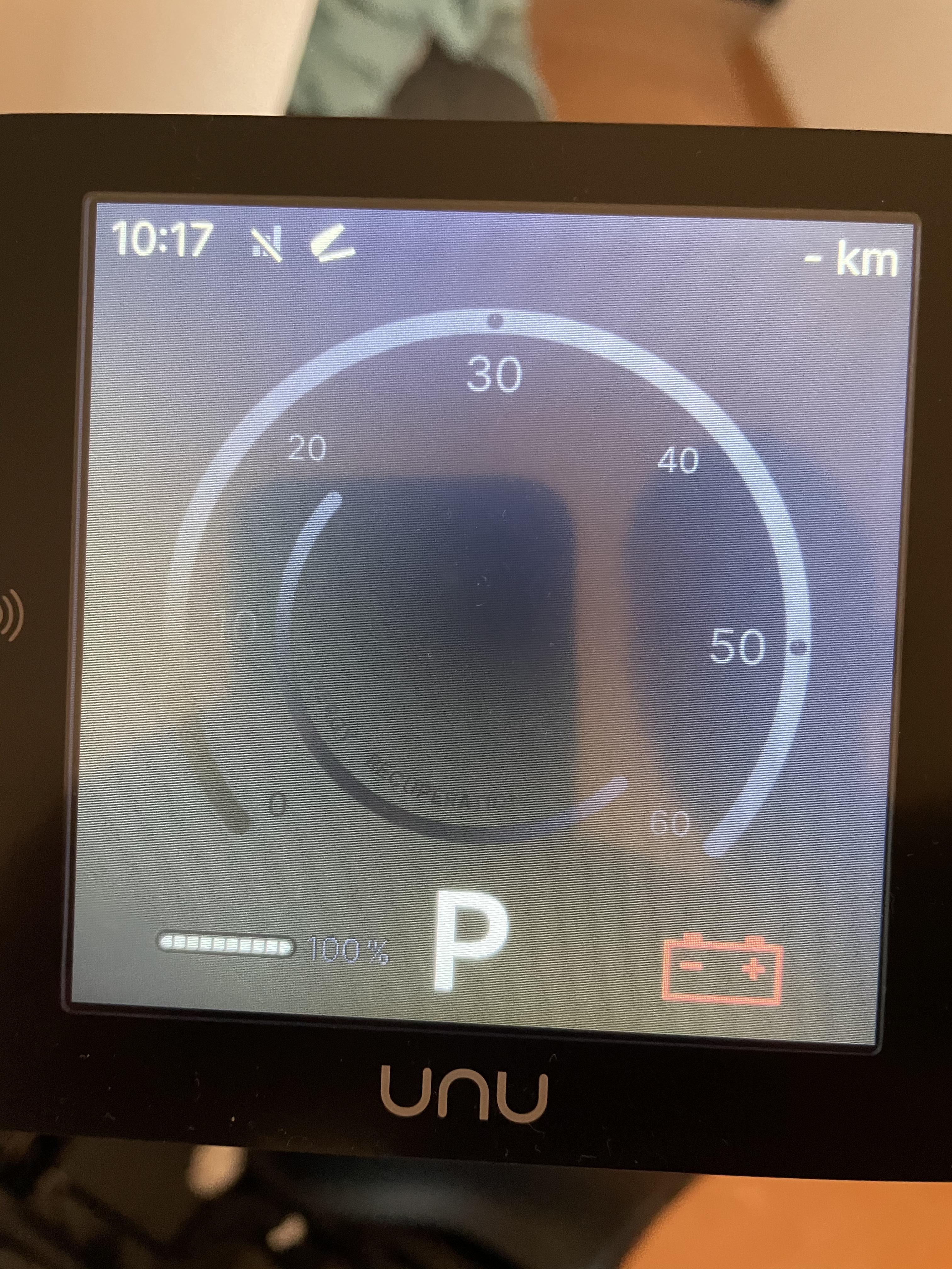

Als ich dann bei mir den vollen Akku rein getan hatte ist wieder nix passiert alles Tod, dann hab ich nochmal den 12V Akku abgeklemmt und wieder ran gemacht und dann ging es mit flackerten Display.....hab ihn 2 Stunden im parkmodus stehen lassen wollte so nicht auf die Straße, er hat in der Zeit 2% verloren und am Anfang noch immer das leere Akku Symbol im Display angezeigt für die interne Batterie, dass war zum Schluss dann auch weg.
Aber nun scheint es zu Funktionieren an und aus mit Karte klappt erstmal...
