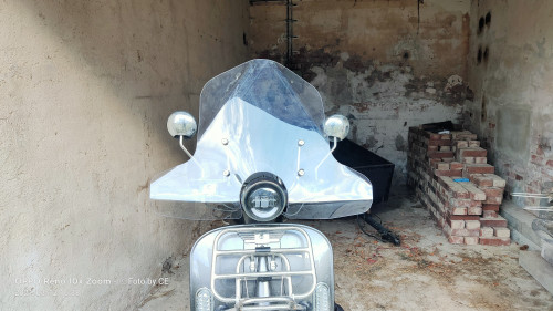

Klingt interessant, zeigst du uns dein neues Schild?
- Beiträge: 139
- Registriert: Di 12. Jan 2021, 14:40
- Roller: LMJR Classico Li Windschild 8.2020 72V60Ah
- PLZ: 08468
Re: Classico jetzt mit Frontschild, LED und Handyhalter
Klar doch
Oben das Originale
Unten der Eigenbau
Sieht soweit gut aus.
Jetzt ein Paar Fragen, weil ich Ähnliches vor habe.
- Welches Material hast du genommen
- Womit hast du das zugeschnitten
- Wie hast du den Knick gemacht?
So einen Knick macht man mit einer Föhn oder besser einer gut regelbaren Heißluftpistole, und einer Kante zum drüberbiegen, wenn das Material an der Stelle warm genug ist. Die Kante darf auch ruhig runder sein
-Ich hab eine 4mm Polycarbonat Scheibe genommen (die Originale ist genauso dick)Prinz_von_Sinnen hat geschrieben: ↑Sa 13. Mär 2021, 18:32Sieht soweit gut aus.
-zugeschnitten habe ich mit einer Stichsäge (feines Eisensägeblatt)
-die Knicke habe ich in der Kantbank gemacht, natürlich bei gleichzeitiger Erwärmung mit einem regelbaren Dachdecker Föhn.
An die Temperatur muss man sich langsam rantasten.
Ich hab gestern die Scheibe 25mm höher befestigt, und senkrecht gestellt. Und nun bekomme ich auch kaum noch Windgeräusche. Ich denke der Fahrtwind wird jetzt eher seitlich abgeführt.
Oh ja! Ich musste bei der Zero auch schon öfter neu justieren, nach diversen Umfallern auf dem Hof (Sturm, Seitenständer zu knapp ausgefahren).
Und das ist dort ein Gepfrieml ohne Ende, genau den richtigen Winkel vom Hauptschild und dann noch vom Spoilerschild oben drauf zu erwischen, wo der ideale Kompromiss aus Windstille und Wirbelfreiheit (Wirbel sind WAHNSINNING laut bei 138km/h auf der Autobahn, und auch bei 70km/h schon ohrenbetäubend!) entsteht. Schrauben-fahren-schrauben-fahren, bis es wieder passt.
