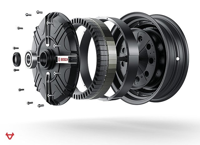

Hi Didi, ich habe leider so einen Hinterrad Motor noch nie von innen gesehen, ist aber ein Bosch-Motor, was auch der Entscheidungsgrund für den Kauf war. Vom Gefühl her ist es so als ob so ne Art Schwunggewichte eingebaut sind die ab und zu anschlagen.didithekid hat geschrieben: ↑Do 11. Mär 2021, 22:16Hallo,

Im Radnabenmotor ist eigentlich Nichts loose, aber es gibt natürlich (im Normalbetrieb) unterschiedlich empfundenes Verhalten beim Beschleinigen und Rekuperationsbremsen. Falls der leichte Ruck beim Einsetzen der Rekuperationsbremsung nicht gemeint ist, wäre das Geräusch zumindest merkwürdig.
Alle stromführenden Teile stehen (auch während der Fahrt) fest und lediglich die Radnabe mit der aufgeklebten Magnetplatten dreht sich um die Lager. Die Motorachse muss natürlich an der Schwinge gut festgeschraubt sein. Das Surren beim Schieben kommt durch die Magneten.
Ein seltener Fall von Rattergeräusch in Radnabenmotoren kann auftreten, wenn die Radlager schadhaft sind oder ein Teil wie z. B. eine Magnetplatte von der Nabe sich gelöst hat und es daher zu Berührungen von Stator und Magnetring kommt.
Das müsste aber eher häufiger zu merken sein; nicht nur beim Anhalten und Los-Fahren. Auch tritt dass erher durch lange Nutzung/Verschleiß auf.
Irreführende Geräusche können aber auch von den Plastik-Verkleidungsteilen kommen, wenn dort Schrauben sich gelöst haben.
