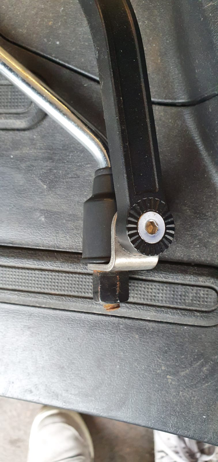

Irgendwelche Blödmänner haben den Roller meiner Tochter nachts umgeworfen, neben vielen Kratzern ist auch der Spiegel am Schaft abgebrochen.Hat jemand einen Rat, wie man das wieder hin bekommen kann ?

Ich weis nicht wie sehr du handwerklich versiert bist, aber schraube ausbohren oder aufbohren und mit einem Linksdrall herausschrauben. Dann kannst du einen neuen Spiegel anschrauben, da wirst du nicht drum rumkommen.
Wenn du das selbst nicht kannst, hast du ja vllt eine Schlosserei in der Nähe. Für nen Fünfer in die kaffe Kasse macht das sicherlich einer der Gesellen.

Bin handwerklich recht geschickt
, ich hab mir passende " Schrauben Rausdreher " bestellt . Hoffendlich hat die sich nicht so fest gerostet.

Vor dem Rausdrehen am besten irgendeinen Schraubenlöser oder WD40 draufsprühen, idealerweise mehrfach über mehrere Tage. Falls der Roller im Freien steht dann halt abdecken (Gaffatape, Plastiktüte ...). Der Rostlöser braucht Zeit um in das verrostete Gewinde einzudringen.

Nett gemeint ,aber nicht nötig. Da braucht es keine Tage für. Da reichen Minuten bei einem so kleinen Gewinde.Squirrel hat geschrieben: ↑Do 11. Mär 2021, 17:14Vor dem Rausdrehen am besten irgendeinen Schraubenlöser oder WD40 draufsprühen, idealerweise mehrfach über mehrere Tage. Falls der Roller im Freien steht dann halt abdecken (Gaffatape, Plastiktüte ...). Der Rostlöser braucht Zeit um in das verrostete Gewinde einzudringen.
Man muss es nicht komplizierter machen als nötig.

Schön für Dich, Icke, dass Dir noch keine langjährig im Regen verrotteten M8-Gewinde untergekommen sind und WD40 immer so schnell geholfen hat. Das Lenker-Ersatzteil mit den angeschweißten Spiegelaufnahmen hat jedenfalls NOVA nicht mehr im Programm, falls es vermurkst würde.
