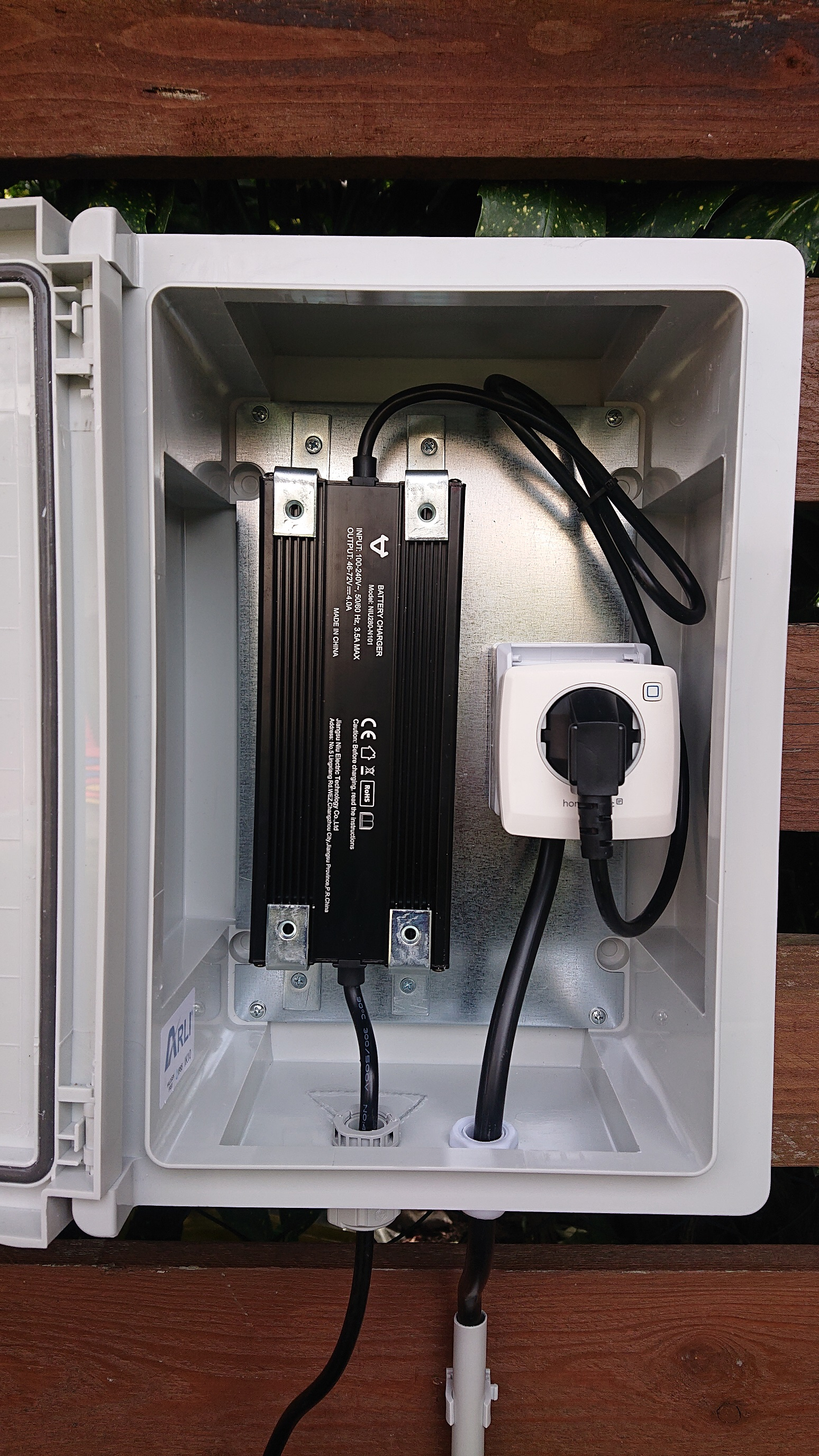

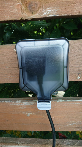

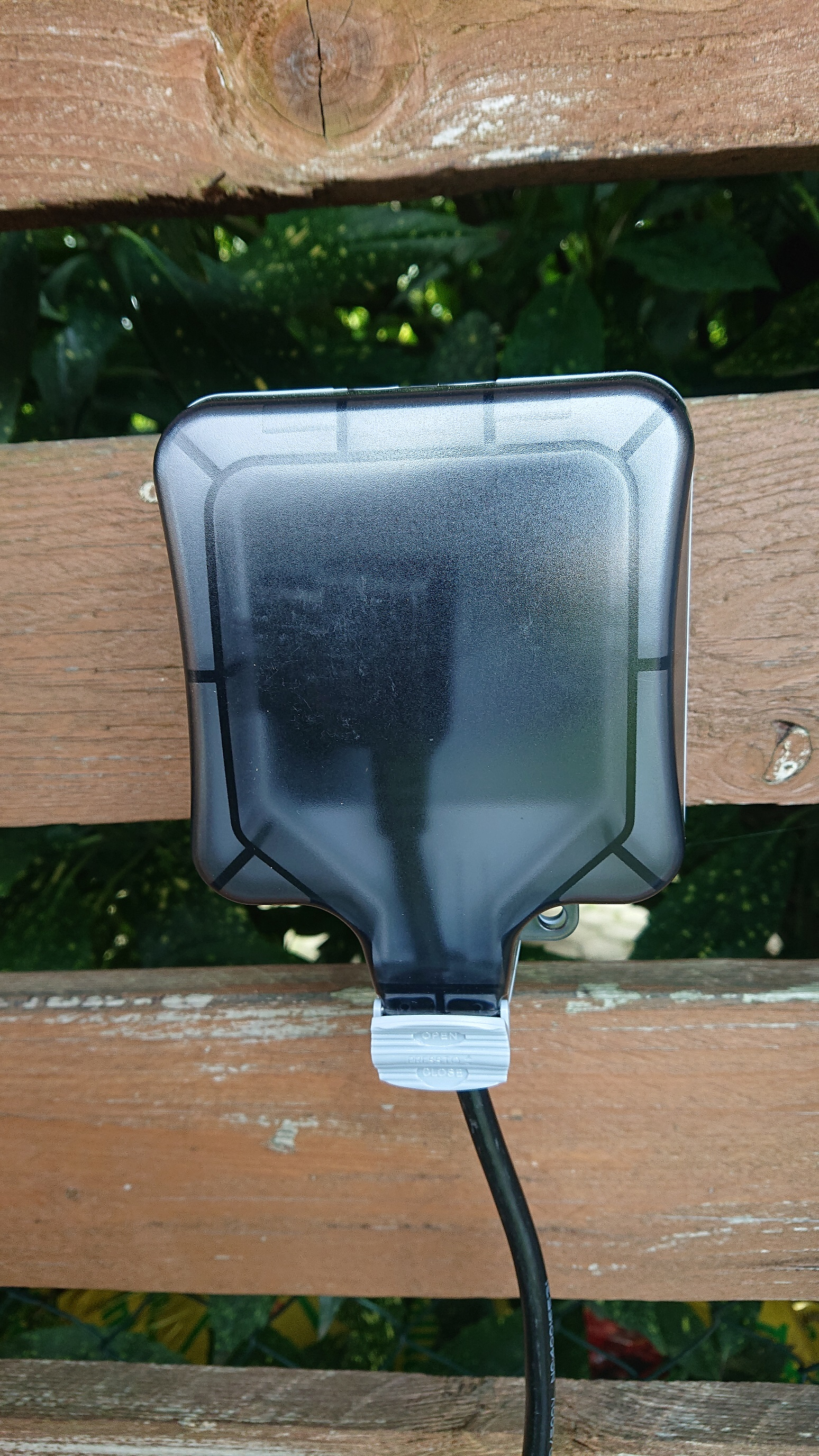

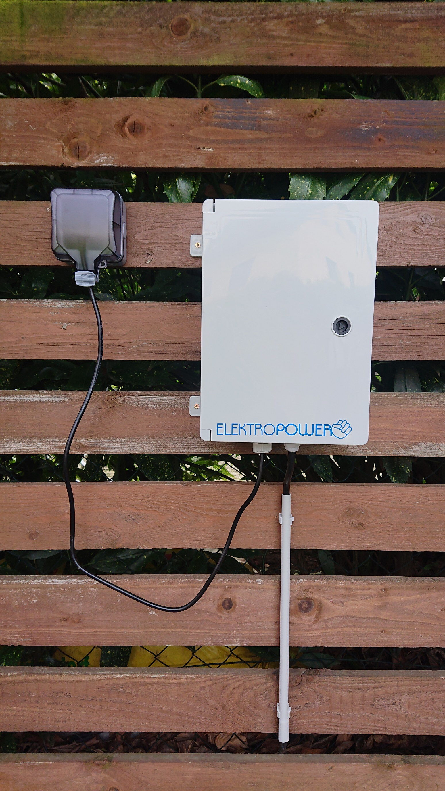

Dank des Tipps von Mr.Eight habe ich mir eine "Wallbox" für den Roller gebaut :D
Das Netzteil wird über eine Homematic IP Steckdose eingeschaltet und wenn die Leistungsabnahme unter 15 W ist wieder ausgeschaltet.
Der Schaltschrank ist IP65 und der Ladestecker ist auch wasserdicht verpackt wenn er nicht gebraucht wird.
Die Verschraubung der Leitung vom Netzteil zum Roller ist eine teilbare Verschraubung, sonst hätte ich ja die Leitung zerschneiden müssen um die durch eine normale Verschraubung zu bekommen. ;)
Das Dreieck im Boden musste ich ausschneiden um den Stecker aus dem Schaltschrank führen zu können, dieses habe ich dann wieder mit Kunststoffkleber eingeklebt.
Hier das Ergebnis:

Sieht gut aus! Daumen hoch. Da sollte nichts passieren.
Beobachte im Sommer aber mal die Temperaturen im Kasten beim Laden.

Schaltschrank: https://www.amazon.de/gp/product/B01EQGMR7W
teilbare Kabelverschraubung: https://www.amazon.de/gp/product/B07SR6C87F
Außensteckdose für den Stecker: https://www.amazon.de/gp/product/B08HQ6JND5
Feuchtraumsteckdose im Schaltschrank: https://www.amazon.de/Kopp-Feuchtraum-S ... B0002YYZNM
Schalt-Mess-Steckdose für das Netzteil: https://www.amazon.de/Homematic-IP-1406 ... B0111MT8K8
Taster, den ich noch in den Roller einbauen werde um die Steckdose einzuschalten: https://www.amazon.de/gp/product/B088V46HKT
Das Kabel zum Schaltschrank ist ein NYY-J Kabel mit Schutzleiter.
Falls noch Fragen offen sind, bin ich bereit diese zu beantworten :)

Das sieht sehr gut aus. OK. Ist jetzt nicht aktiv belüftet, aber das werden Erfahrungsberichte zeigen ob es benötigt wird. Im Zweifel ist das eh auf dem Privatparkplatz. Da kann man im Sommer dann auch die Tür offen lassen.
Der Vorteil von den AVM Smart Home Steckdose ist, das sie gleich die Temperatur mit anzeigen. Idealer Weise mal für 14 Tage "Testen" oder sich ein digitales Hygrometer kaufen und in regelmäßigen Intervallen die Meßwerte herunterladen. Dann ist man auf der sicheren Seite.
Auf jeden Fall ist das Netzteil so auch auch bei Wettereinflüssen mit Feuchtigkeit gut geschützt.

Das ist ja quasi schon die perfekte Umsetzung davon was ich "Umwelteinflussgeschützt" nannte ;)
