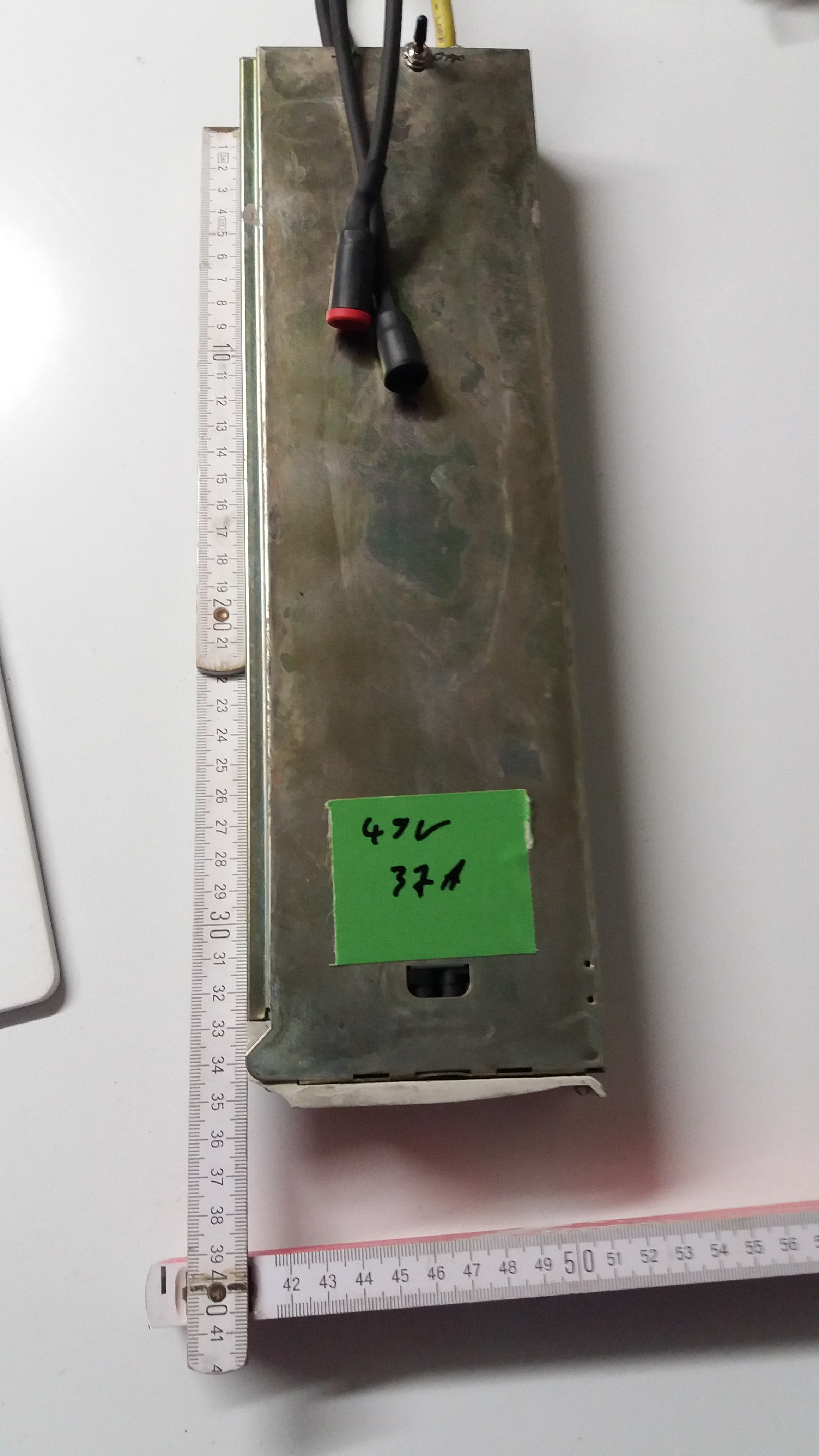

Bilder vom Server NT.
352x104x42mm 2,2kg
352x104x42mm 2,2kg

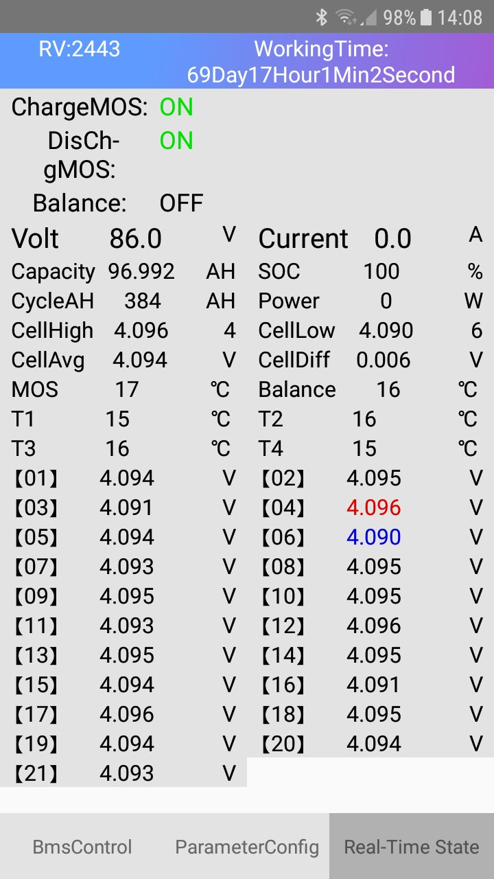

Heute früh direkt nach dem fahren bei 24% SOC lag die größte Zelldifferenz bei 18mV Zellen.
Die Zelle 16 war schön in der Mitte. Auch bei laden mit 10A bei SOC 35% / 45% / 80% und bei 95% lag die Zelle schön in der Mitte. Erst in der CV Phase hat der Balancer auch bei dieser Zelle balanciert, sie war aber nicht die mit der höchsten Spannung.
