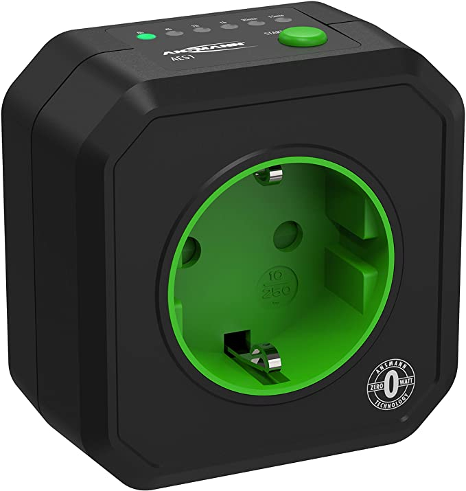

Besser mit einem Countdown Timer vom Netz tennen.
Wenn dein Haushalt mit einem Blitzschutz und Überspannungsschutz ausgerüstete ist, kannst du das Ladegerät auch dran lassen.
