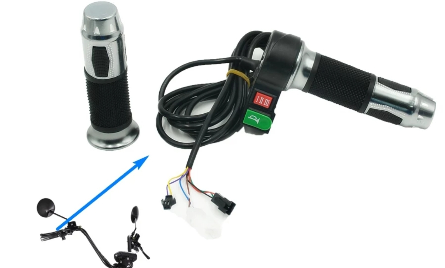

Habe eine gebrauchte Leonie erworben, die Dauergas gibt. Den Beitrag mit dem abisolierten KAbel hatte ich gelesen, aber leider ist nirgends was ab. Dafür sehen sie Verbindungsstecker etwas Heißklebrig aus.KAnn aber auch täuschen. Wenn ich den Stecker zw Gas und Langem Kabel zum Controller trenne, is das GAs weg...liegt das nun am Gasgriff oder eher an den steckern. Möchte ungerne mehr als 40€ ausgeben für nen neuen Griff, wenn der ok ist.
Vielen Dank im Voraus :D

Hallo Emma,
der Heißkleber zum Schutz vor Feuchtigkeit ist Standard bei Tante Paula.
Hast du mal gemessen ob ein Kurzschluss im Kabel ist?
Wenn nicht, ist der Hallgeber deines Daumenreglers defekt.

Hallo Emma,
bis du mit deiner Leonie im Bolldammbach stecken geblieben?
Dein Controller sieht nach einem Wasserschaden aus, versuche mal mit Pressluft, Lappen und Kontaktspray die Kurzschlüsse zu beseitigen.
