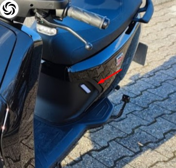

1. Sie hat an den Seiten eine Plastikblende, die nach einer LED aussieht. In der App ist auch die Rede von einer "dekorativen Seitenbeleuchtung".
Habt ihr diese schon zum Leuchten bekommen? Ich habe den Button zwar eingeschaltet, aber es leuchtet nichts.

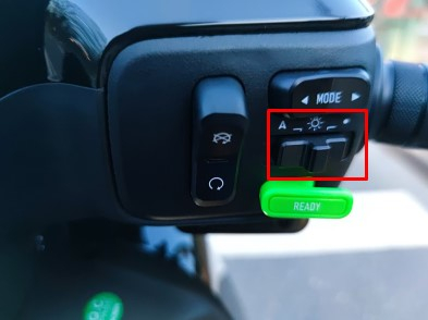

3. Wo habt ihr euren Lichtschalter stehen? Aus dem Handbuch werde ich nicht schlau.
A steht für mich für Automatik, aber es leuchtet in der Nacht dann nur das Abblendlicht.

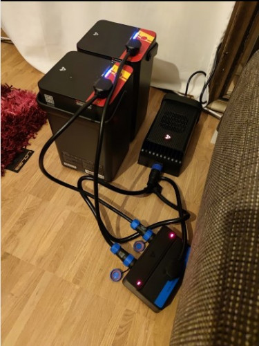

4. Wenn der Akku zu Hause vollgeladen ist, dann bläst der Ventilator des Ladegerätes auch noch 5 Stunden danach auf hochtouren.
Soll ich alles ausschalten, wenn die Akkus voll sind oder alles angeschlossen lasse bis zum nächsten mal fahren?
Ich habe mir zwar generelle Ladetipps hier hergeholt: viewtopic.php?f=63&t=17450 - aber mir geht es nur darum, ob ich sie am Ladegerät bis zum morgen lasse oder am Abend alles abklemme?
Da es laut Hersteller eine neue Generation von Akku/Ladegerät ist, möchte ich lieber noch mal nachfragen, falls alte Infos nicht mehr stimmen.

Zu deinem Akku. Ich kann nicht genau sagen, wie MQi Akkus funktionieren und deren Netzteil.
Auf den ersten Blick würde ich vermuten, das es das gleiche Netzteil wie vom NGT ist. Auch wenn diverse LEDs schon auf Grün stehen, wird in der Regel noch nachgeladen.
Daher besorge dir am besten einen Leistungszähler. Dann siehst du, wann noch Strom fließt. Dann in so einem Akku sind bis zu 170 Zellen (zumindest im NGT Akku), Und die müssen regelmäßig einmal ausbalanciert werden. Und das passiert noch, wenn alle LEDs grün sind. Dann fließt bestimmt noch 50Watt und mehr durch das Netzteil.
ich habe das einmal im Zeitraffer festgehalten...
https://youtu.be/A5Kzrfv-B5Y
Dann hast du eine Idee... was da alles passiert.
Hat der MQi Akku eine Ladestands LED wie die N-Serie?
In der Regel ist die Behandlung der Akkus pflegeleicht. NIU verwendet nicht die ganzen 100% der Kapazität. Somit ist man schon in einem geschonten Modus.
Länger lagern am Besten unter 80% wenn möglich.
Ich lade seit zwei Jahren immer wie folgt: Abends vor dem ins Bett gehen, Laden starten und morgens dann vollgeladen mitnehmen. In der Regel dauert so eine Vollständige Ladung von 40 -100% gut 6 Stunden mit Balancing.

Die LED ist deaktiviert, da so eine Zusatzbeleuchtung in Deutschland/Eu nicht erlaubt sind. In anderen Ländern der Welt ist das aber kein Problem.
Kennt man auch von importierten US-Cars, wo man die Leuchten an der Seite abklemmen muß und nur die vorderen als Seitenblinker funktionieren dürfen.
Zu 3)
Ist das Ablendlicht oder ein Tagfahrlicht? Es ist mittlerweile erlaubt auch an Zweirädern ein Tagfahrlicht (Licht nur vorne an) zu nutzen statt des Abblendlichts. Der Chinese tut sich manchmal in der Übersetzung etwas schwer.
(Es gibt andere Roller die haben gar keinen Lichtschalter mehr, da man sowieso immer mit Licht fahren muß. Roller AN = Licht AN.)
Zu 3)

@ Mr.Eight <- Danke für deinen Tipp. Dann lasse ich es bis zum Abend dran. Ich habe mir gleich mal einen Leistungszähler gekauft.
Das mit den grünen Lampen ist interessant, das wusste ich nicht. Mal schauen, was der Leistungszähler sagt. Dankeschön

Ich fahre derzeit mit mittlerer Schalterstellung, dann ist alles an. Egal ob Tag oder Nacht. Danke dir auch für deine Antwort.

„Dekorative Seitenbeleuchtung“?
Lt Aussage meines Händlers müssten die BegrenzungsLEDs angeschlossen sein?
Hab das noch nicht geprüft.

das mit den Seitenlichtern ist schon etwas komisch. Ich finde super das ich die hab, da man so wirklich 360° gesehen (theoretisch) wird.
Die M+ z.B. wurden noch alle mit funktionierenden Seitenlichtern ausgeliefert. Irgendwann bzw. ca. mit der Umbenennung auf MQi+ (selber Roller geblieben), wurden die Seitenleuchten "deaktiviert" indem sie einfach die kabel nicht an den Leuchten angeschlossen haben.
So ähnlich wird das bei dir auch sein. D.h. drei Schrauben raus Innenverkleidung raus und mal schauen, vielleicht sind die Stecker dann ja ausversehen wieder dran
Wir niemal nie keine Sau jemals interessieren.
Viel Spaß

Nein, die Seitenleuchten sind bereits verkabelt, aber mir scheint, dass man in der Steuerelektronik spezifische Lichtkonfigurationen gespeichert hat. Überhaupt ist der MQi GT deutlich komplexer geworden. Beim Controller ist man dem Anschein nach jetzt auch auf Votol umgestiegen (preislich würds passen, das Ersatzteil kostet vierstellig). Genau verifiziert habe ich das noch nicht, da sich der Controller in einer wasserdichten Box befindet...
