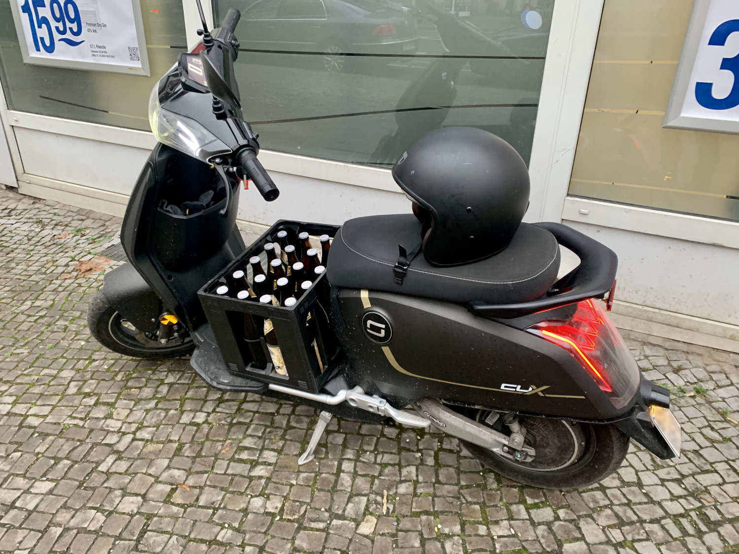

PS: Hier auch nochmal ein Bild (mit Bezug zu Pfriemler's Avatar
-- vielleicht das beeindruckendste Feature der CuX.

Nachtrag: Ja, dieses große gerade Trittbrett habe ich an der Medley schon vermisst. Der Kasten vom Aavatar (übrigens "bleifreies" Fahrerbier) und ein 10-kg-Sack Grillkohle sowie eine hochkant festgezurrte Reisetasche voller Klamotten waren die einzigen Gepäcktransporte bisher. Der Kasten auch nur ein paar hundert Meter über Nebenstraßen.
