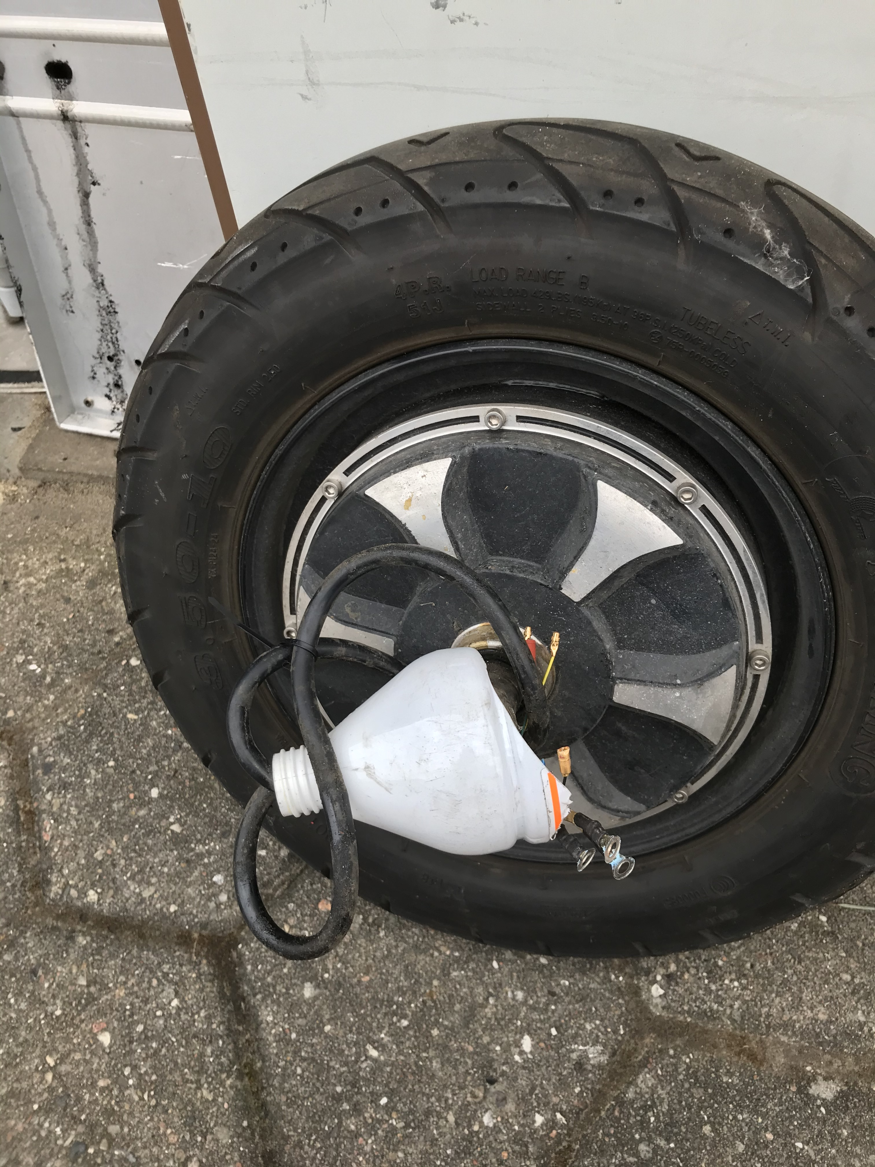

Bei dem noch nicht ganz so schraubenfreundlichen Wetter, war abschneiden einfacher

Spenderorgan ist beim Reifendienst.

Toller Flaschentrick

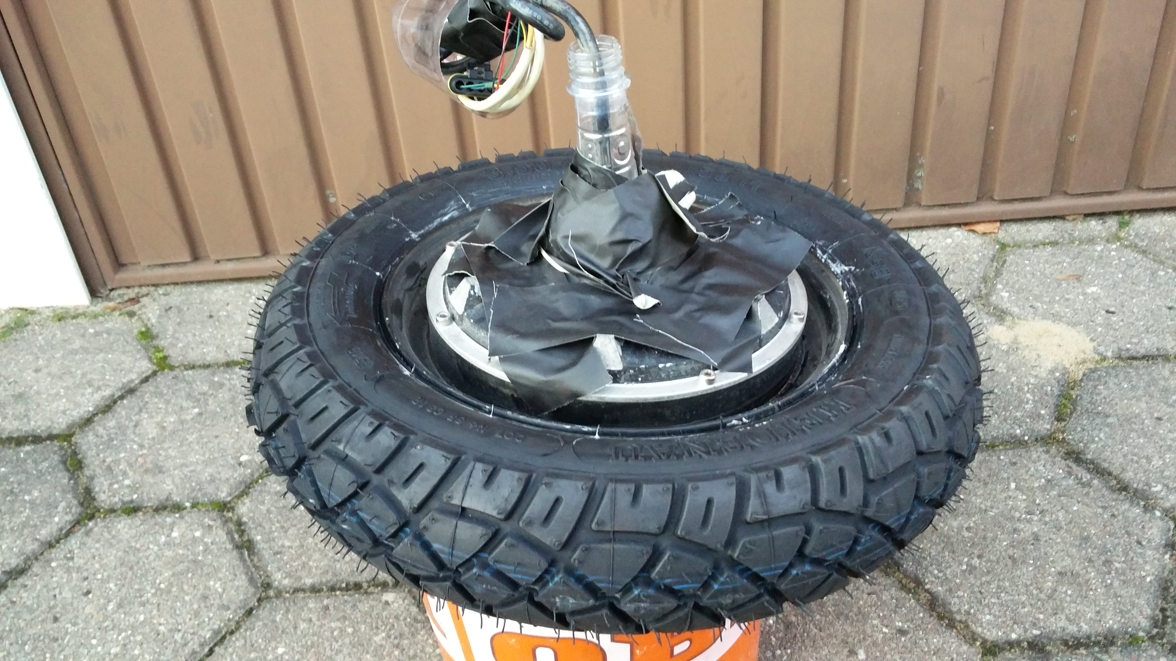

Mit Stecker ab geht's so , beim letzten mal mit Einschnitt.

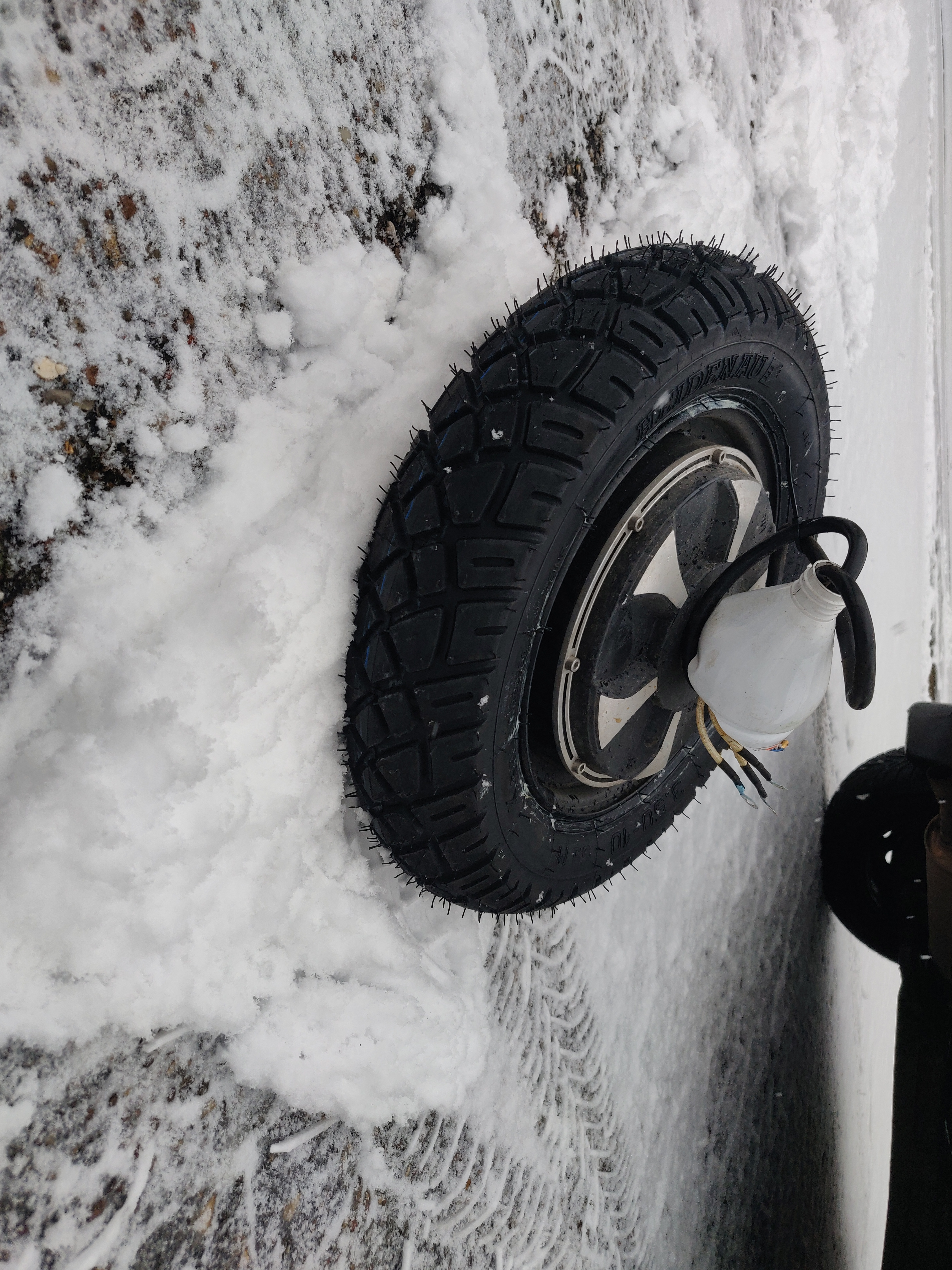

Der neue Reifen ist drauf, es kann weitergehen. Preis bei Anlieferung der nackigen Felge

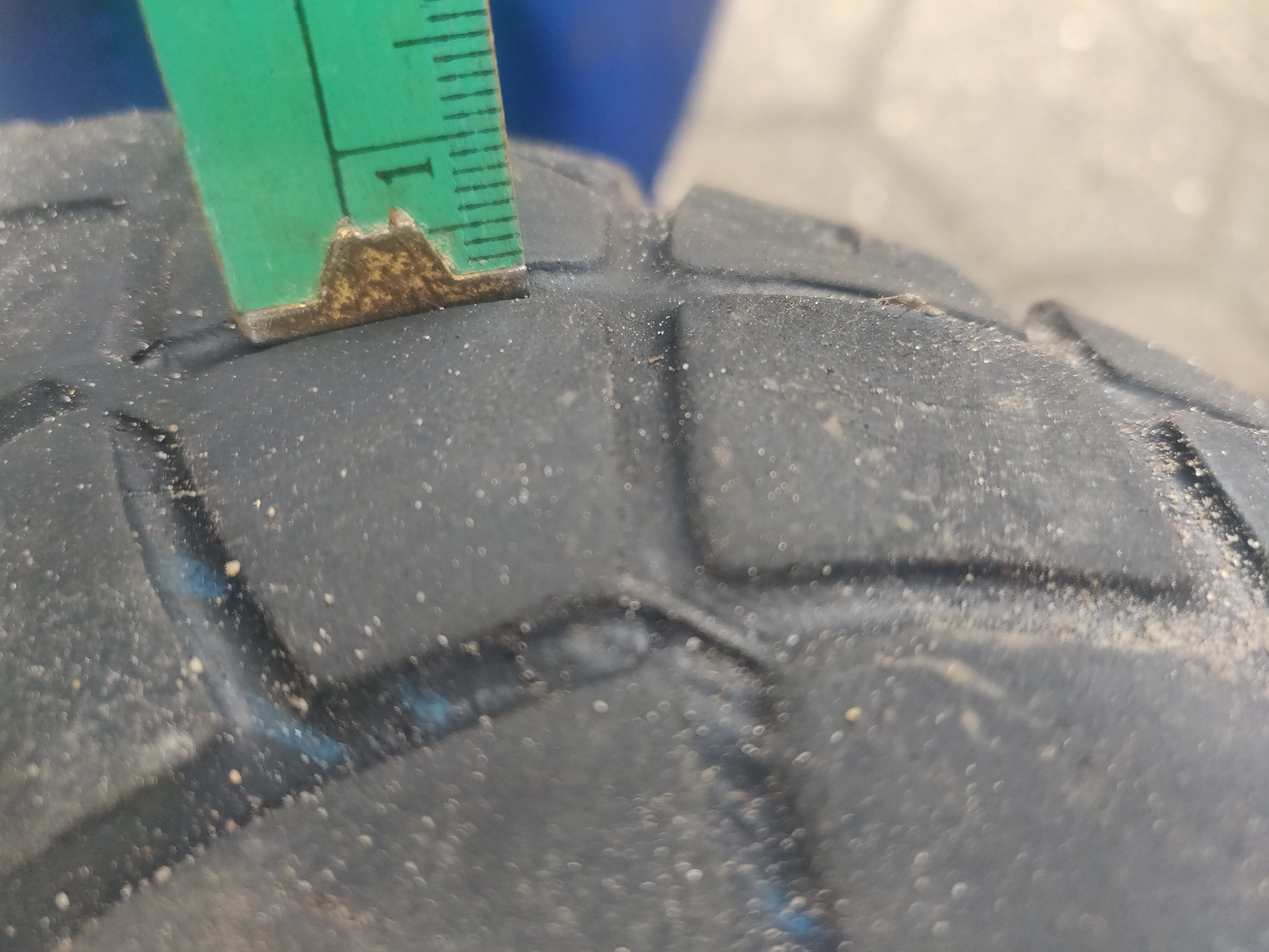

Re: Motortausch von 2014 nach 2017

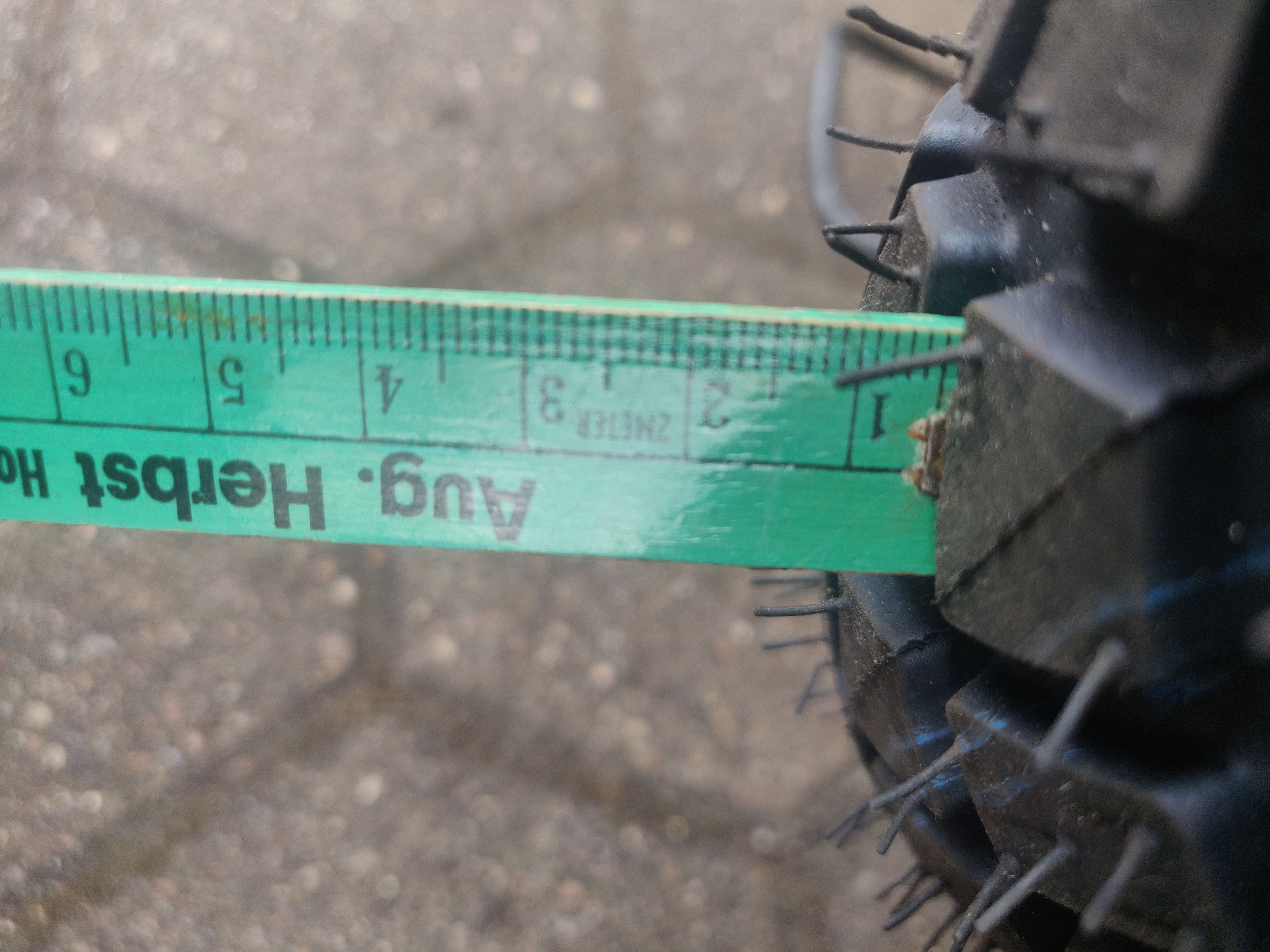

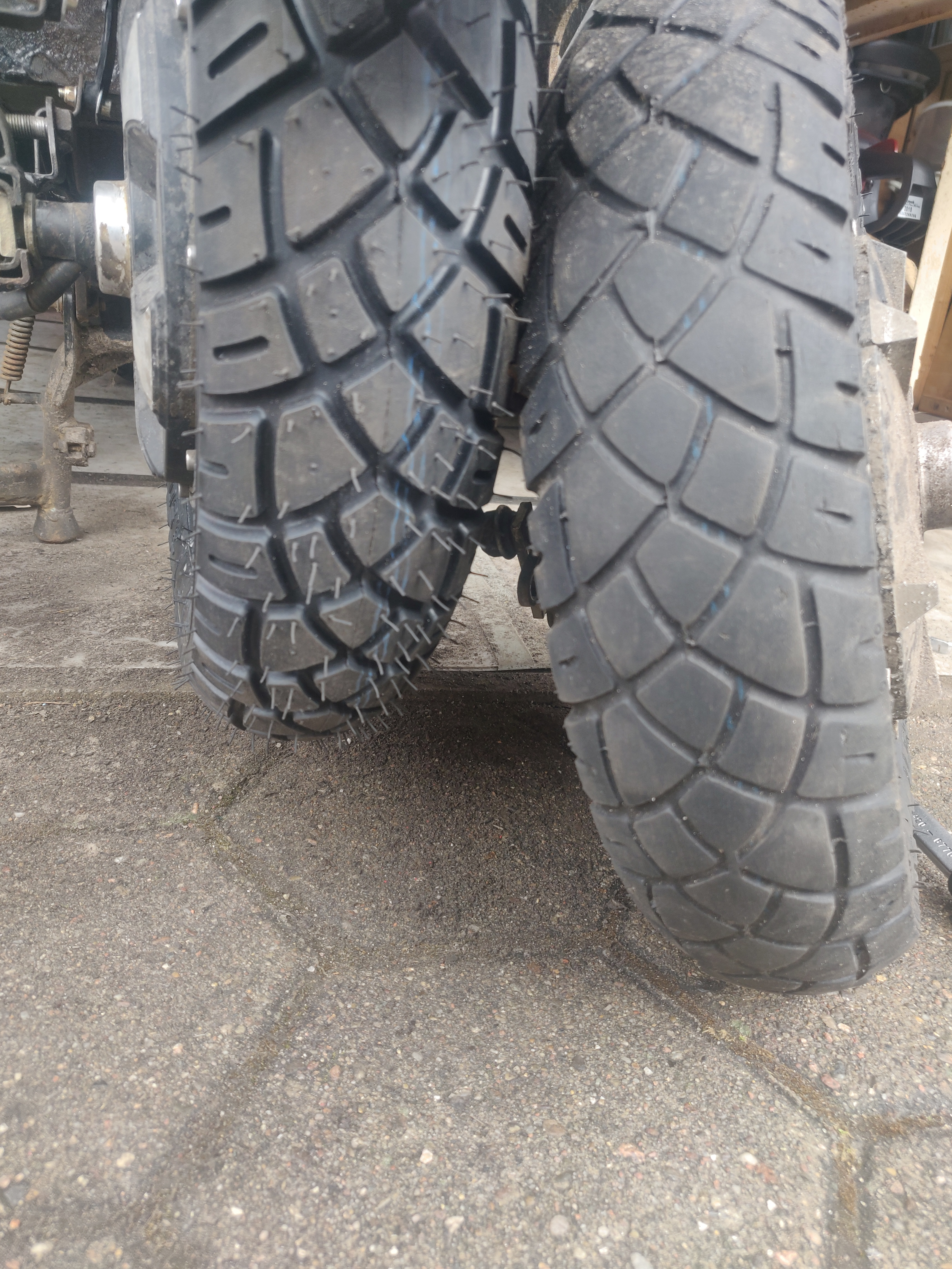

Heute ging es mal wieder weiter. 7000 km mit Sommer und Winter sieht man doch am Profil.
Bremssattel gereinigt, Beläge gereinigt, Bolzen gefettet.
