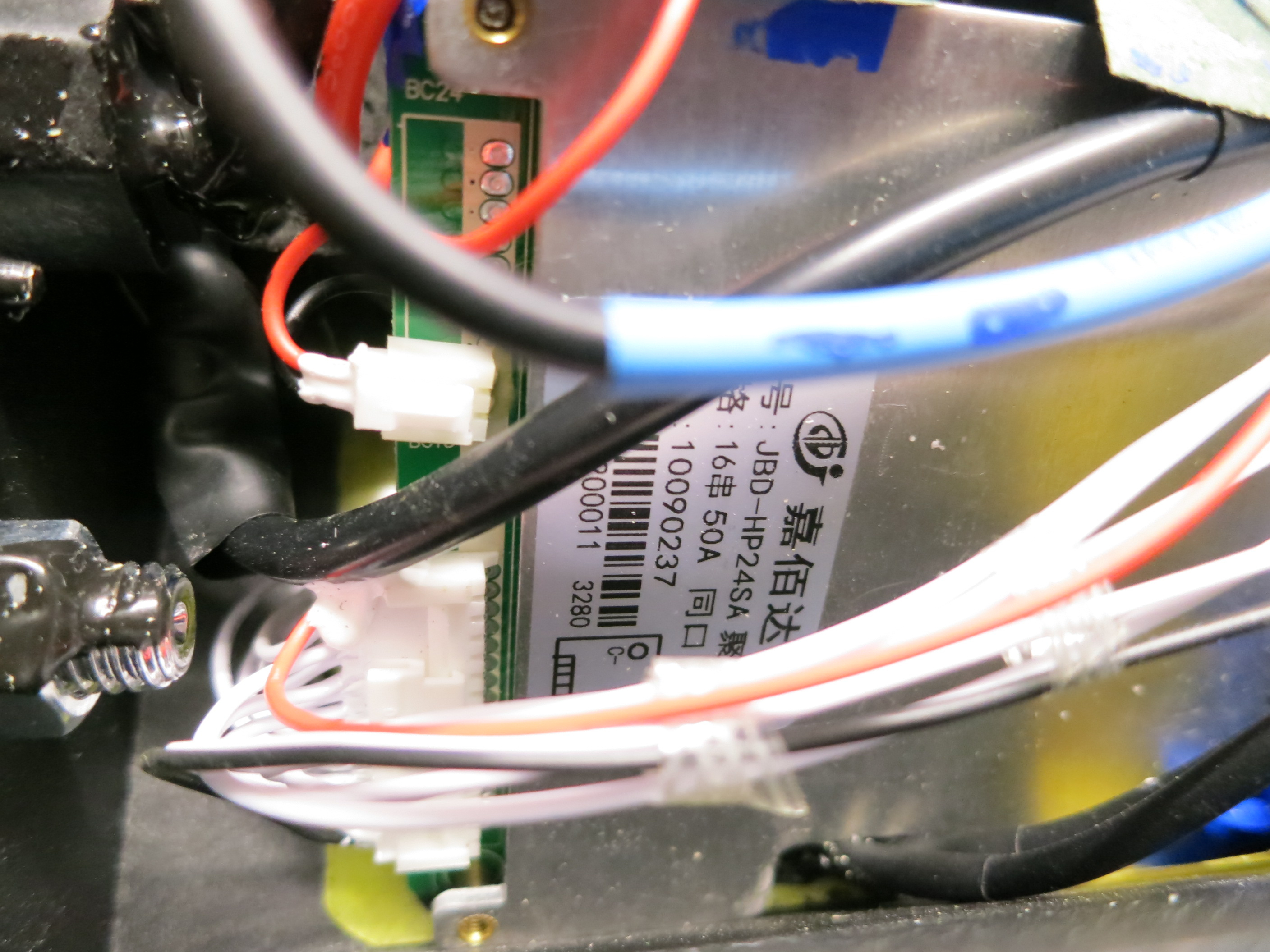

viel Strom dein Akku liefert, hängt von dem BMS im Akku ab. Da hilft nur den Akku aufschrauben und aufs BMS schauen, bei mir steht 50A drauf.
60V x 50A ergeben schon die 3000W.
Gruß Harry
