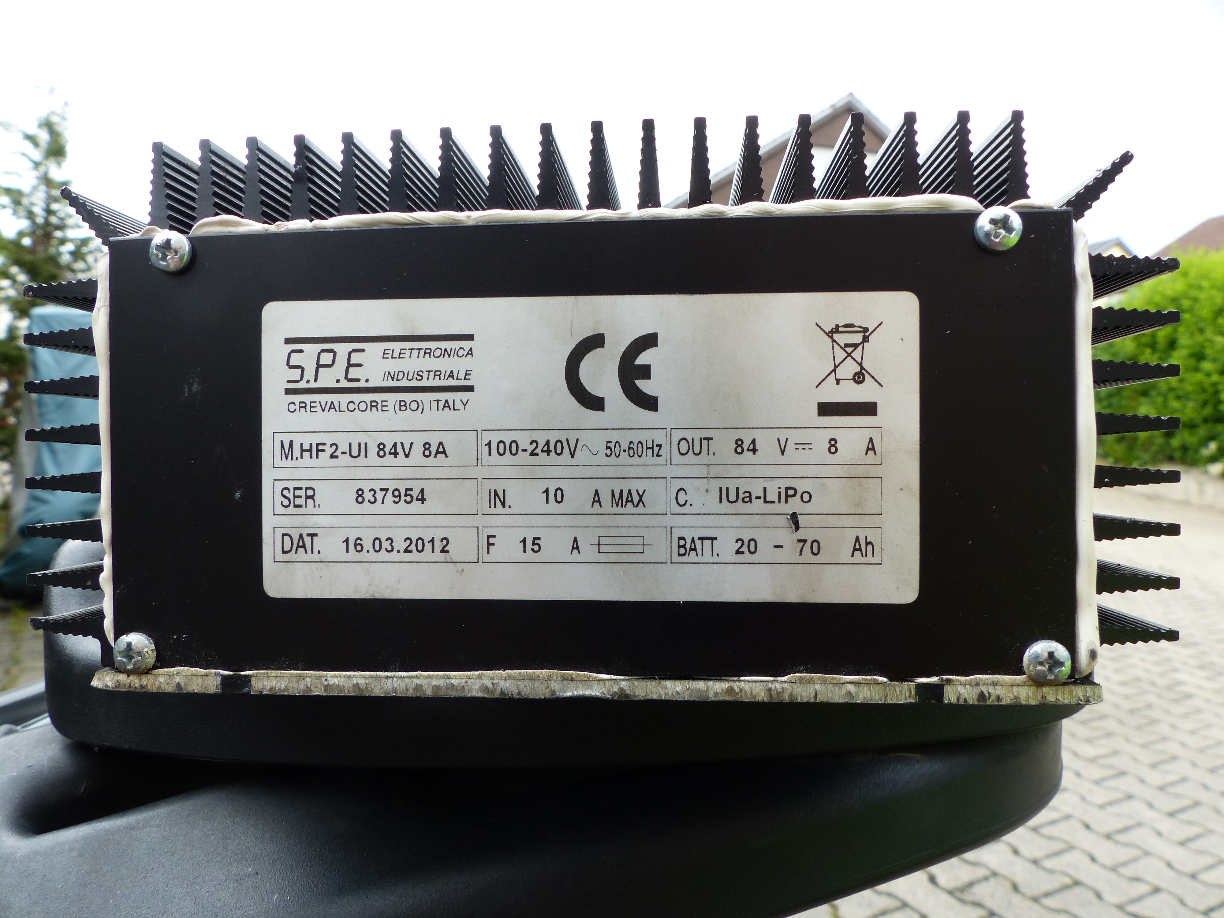

Das Ladegerät, wenn es das serienmäßig rein luftgekühlte ist, sollte analog diese Anhangs von S.P.E. Elletronica Industriale aus Bologna sein, einer Italienischen Firma. Allerdings eine Sondervariante mit 84V/8A für den vR one:
Schwer zu sagen, wie und ob sich da eine Reparatur lohnt. Das Ding dürfte sich selbst zu Tode kochen beim laden. Ich hatte einen geregelten PC Lüfter draufgeschraubt, was ihn selten hat über 40°C kommen lassen: Ich vermute mal, ohne Bilder davon gesehen zu haben, dass der Kaltegerätestecker durchgeschmort ist? Der Lader war bei Dir immer noch überm Motor eingebaut, auf die Blechplatte unterm Helmfach?

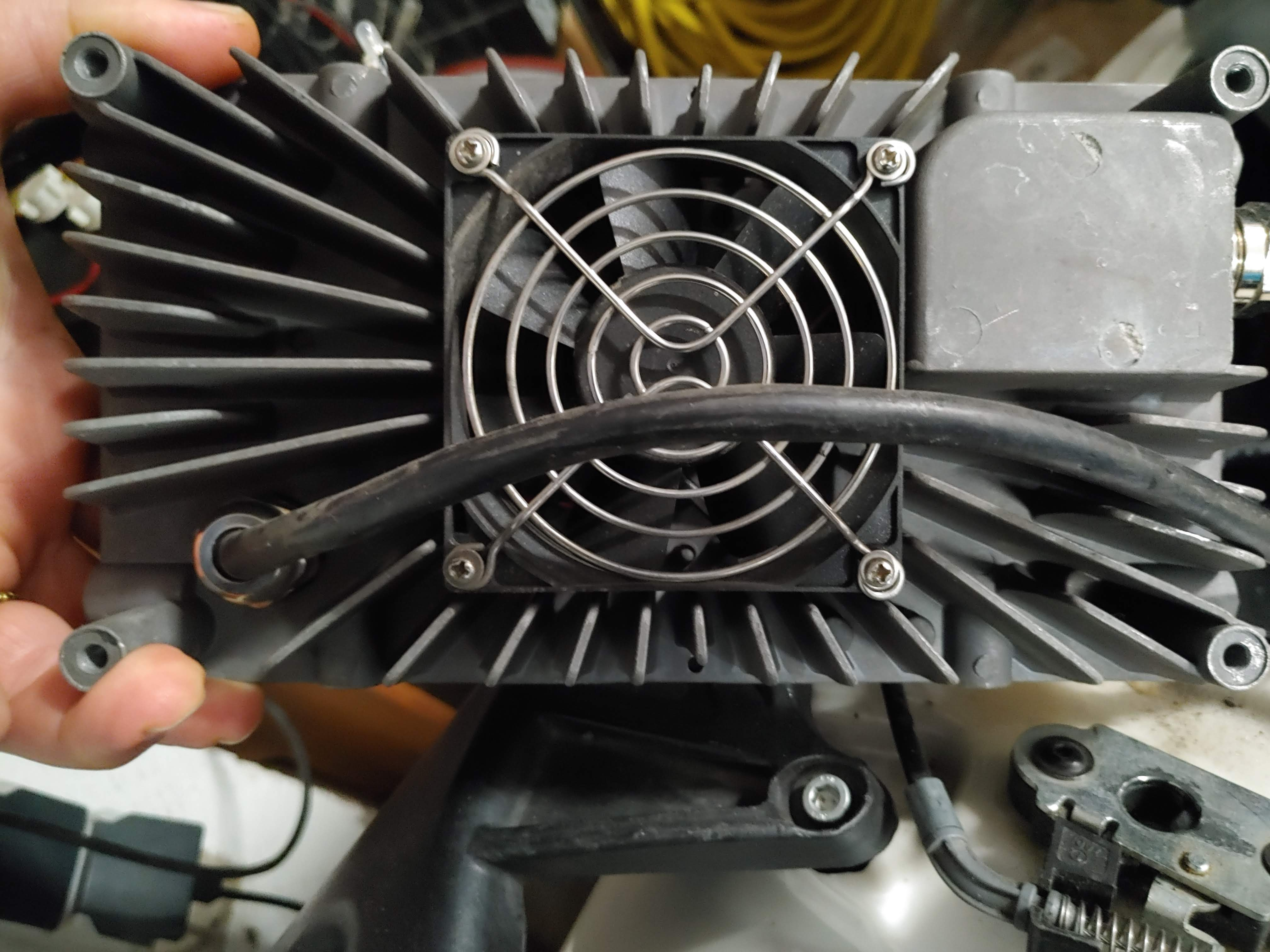

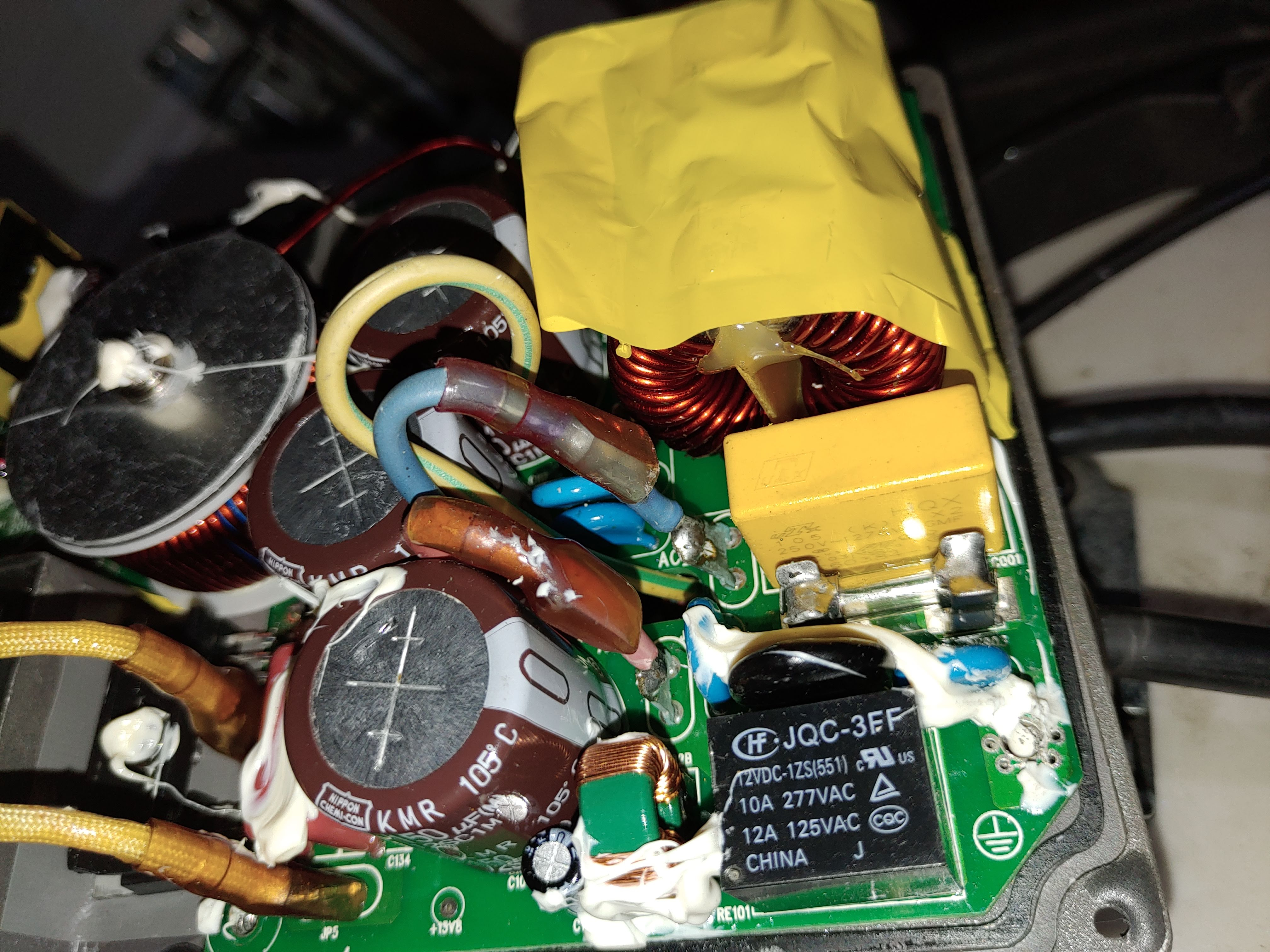

Hallo, danke für die Antwort, mein Ladegerät schaut etwas anders aus, hat außerdem einen Lüfter: Das Gerät war tatsächlich über dem Motor, auf der Blechplatte angeschraubt.MEroller hat geschrieben: ↑Sa 13. Feb 2021, 12:32Schwer zu sagen, wie und ob sich da eine Reparatur lohnt. Das Ding dürfte sich selbst zu Tode kochen beim laden. Ich hatte einen geregelten PC Lüfter draufgeschraubt, was ihn selten hat über 40°C kommen lassen:

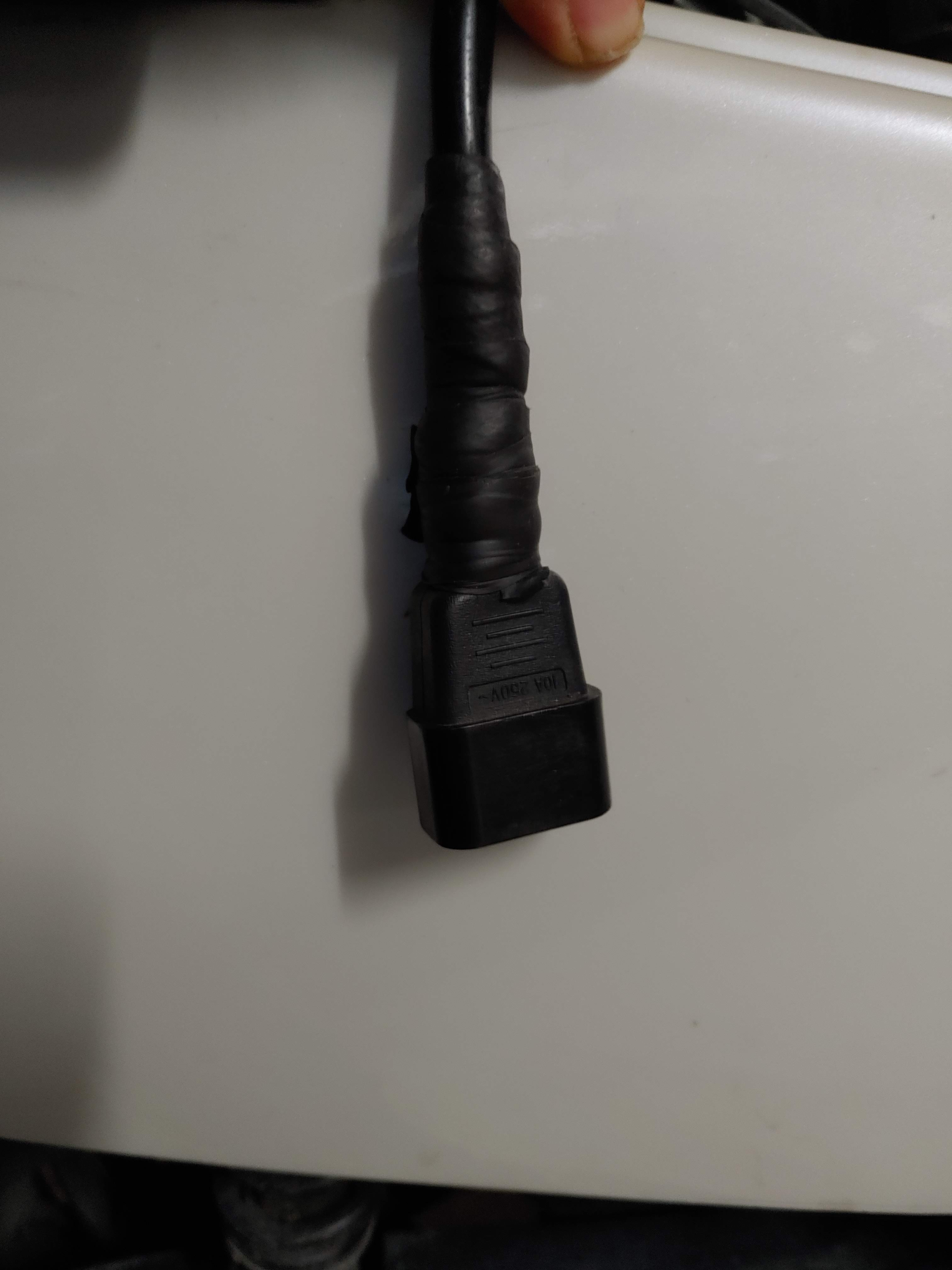

Innen schaut die Elektronik eigentlich ganz OK aus ... Nichts offensichtliches zumindest.

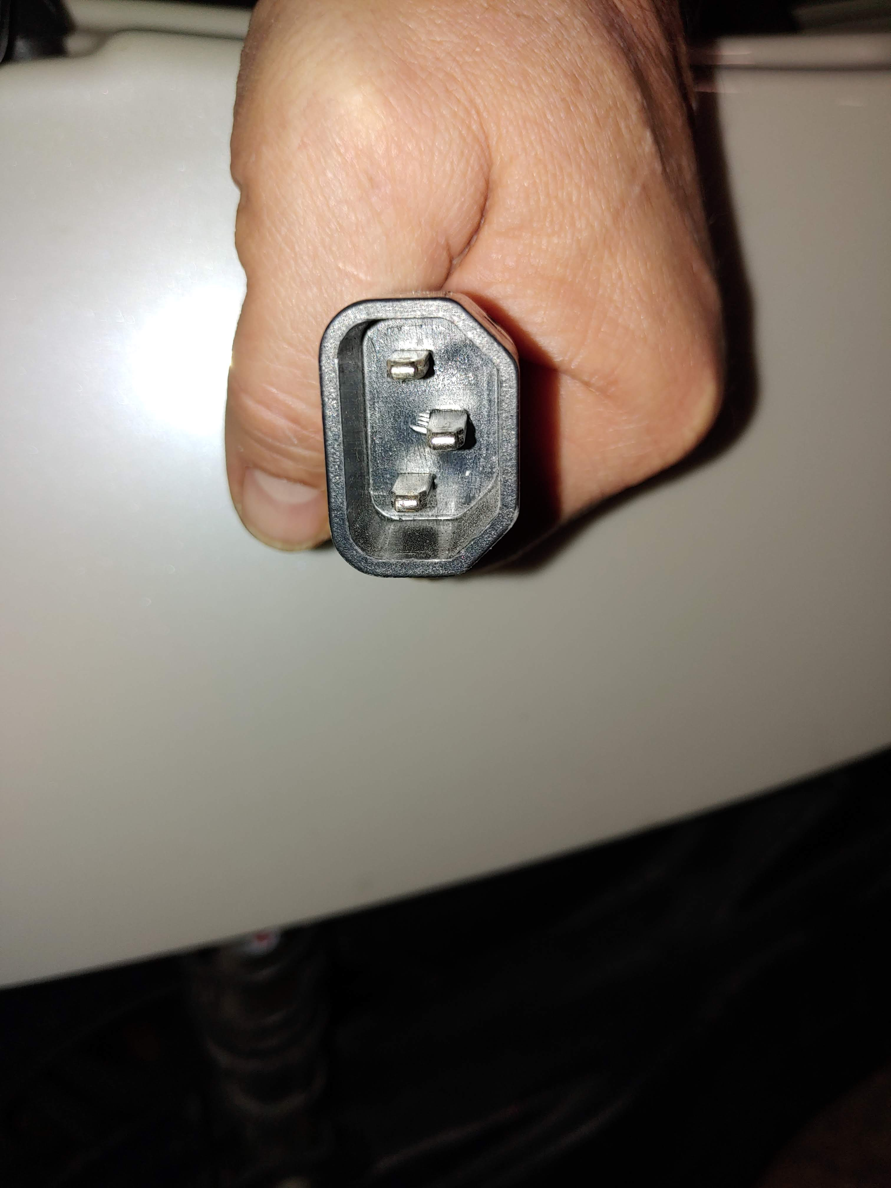

Der Kaltgerätestecker : also ich würde sagen: Stecker an sich ist perfekt ! Ich habe eher Bedenken, daß mit dem zigfachen Abziehen, Umbiegen und Reinstopfen das Kabel an sich gebrochen ist.
Deswegen wollte ich ja erstmal das Kabel prüfen, vom Stecker bis zum Kontakt, ohne Ausbauen ... Aber das wird wohl nix.

Wow, das sieht ganz schön archaisch aus und ist ein ganz anderes Ladegerät als in meinem war
Der Kaltgerätestecker sieht in der Tat tadellos aus. Wenn allerdings das Kabel selbst einen Bruch haben sollte, dann geht das normalerweise mit verdächtigen äußeren Beschädigungen einher: ein Knick/Versatz, Reibspuren, ...
Wobei die Umwicklung vom Kabelaustritt am Kaltgerätestecker würde ich als erstes mal entfernen, um zu sehen, wie es darunter aussieht. Sollte aber erst gemacht werden, wenn Du genügend Isolierband hast zum hinterher wieder umwickeln.
Auch der Kabelaustritt aus dem Lader ist ein klassischer Ort für einen Kabelbruch.

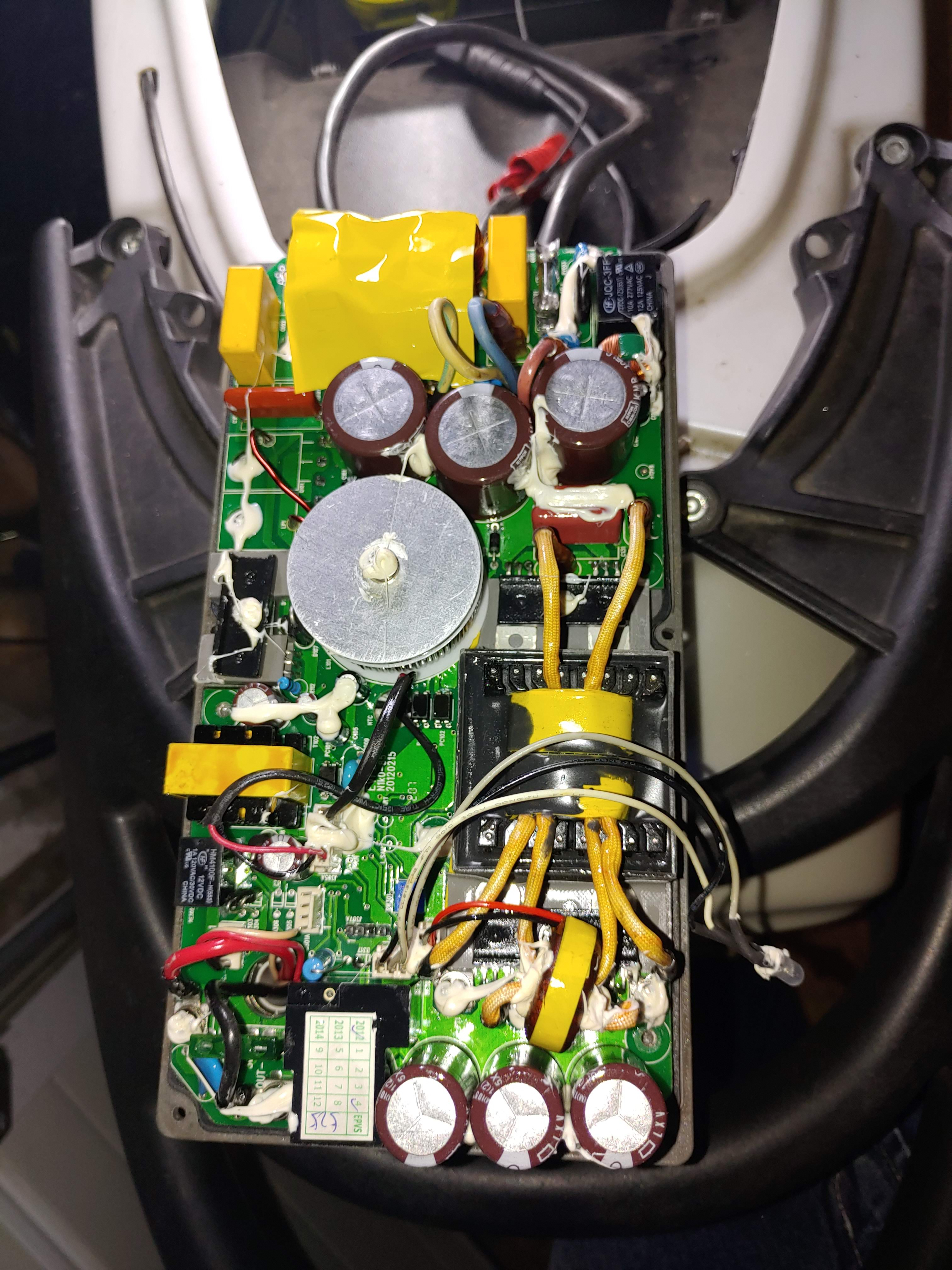

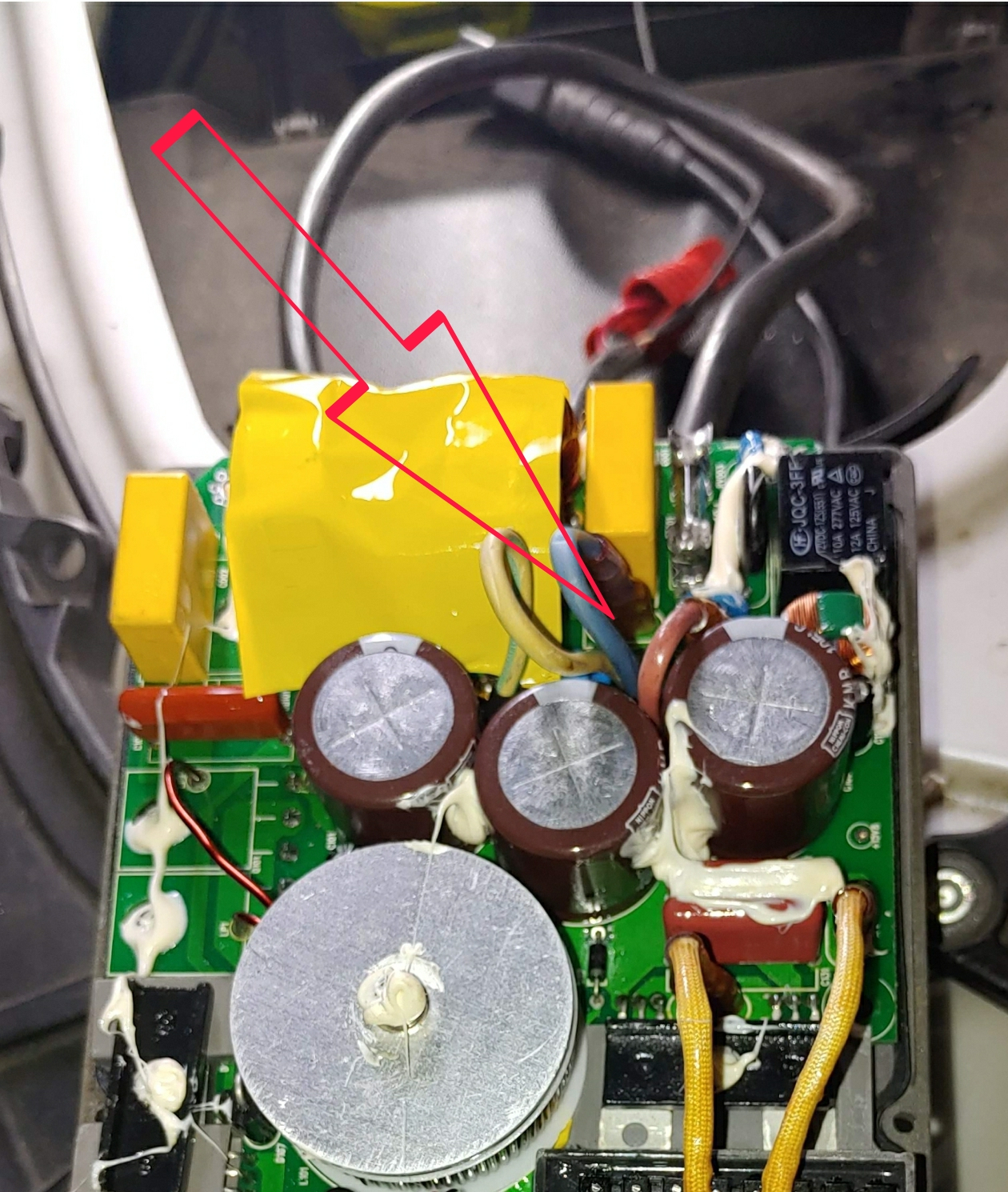

das Netzkabel ist doch sogar auf der Platine deines Ladegerätes gesteckt, das müsstest du problemlos austauschen können.

6,3mm Flachstecker haben beim Abziehen ein Rastmoment. Eine Schraubendreher, Spitzzange könnte helfen. Rechts oben sieht man eine 20 * 5mm Glassicherung, welche wohl in Ordnung sein wird. Verdächtig ist daneben der Heißleiter - einmal ein Ohmmeter dranhalten und dann ist da noch ein Relais, wo vielleicht die Kontakte festgebrannt sind?

ich habe gestern abend nochmal versucht, die Isolierhüllen abzuziehen (ohne was kaputt zu machen), am Schluß habe ich es geschafft.
Wie man sieht, die Kabel sind angelötet. Aber zumindest habe ich nun den Widerstand messen können, die Kabel sind in Ordnung !
Die Ursache war nicht das Kabel, :sondern die Steckdose ...
Da hat der Elektriker schlecht gearbeitet. Die Kabel waren nicht sauber abgeschnitten und nicht besonders festgeschraubt, hinzukommt, daß es sich um eine Aufputzsteckdose handelt, die an einer ungünstigen Position befestigt wurde. Letzte Woche hatten wir auch dreimal Fehlerstrom im Keller, da war ich schon ganz unglücklich, weil ich es mir nicht erklären konnte, woran das lag. Alles korrigiert, alles passt.
Dumm von mir, nicht vorab zu checken, ob da überhaupt 230V ankommen....
