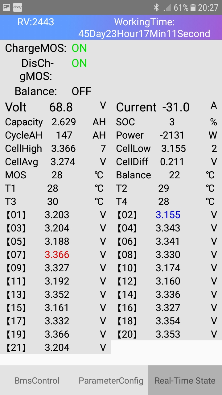

Bei 3 Grad im Akkufach exakt 4V Spannungsfall bei 142A ( und 30% SOC).

Zelle 16 ist 9mV höher als der Schnitt. Diese Zelle[(n)5P)] war beim entladen mit 80A bis 20%SOC die mit der niedrigsten Spannungslage.
Zelle 15 ist 5mV unter dem Schnitt

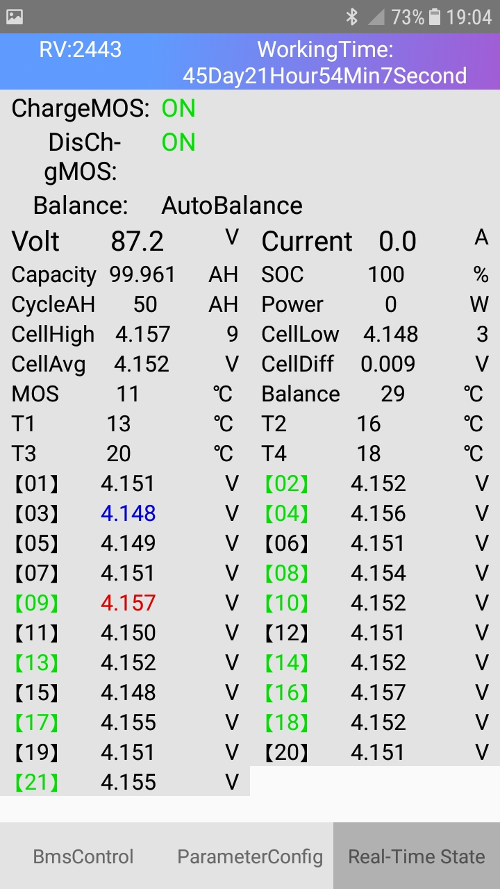

Ladeende Zelldiff 7mV Mittel 4,096V
Das ANT BMS stellt das balancieren zum Ladeende leider ein und balanciert nicht weiter. Eventuell muss ich hier die Parametrierung noch mal anpassen.
