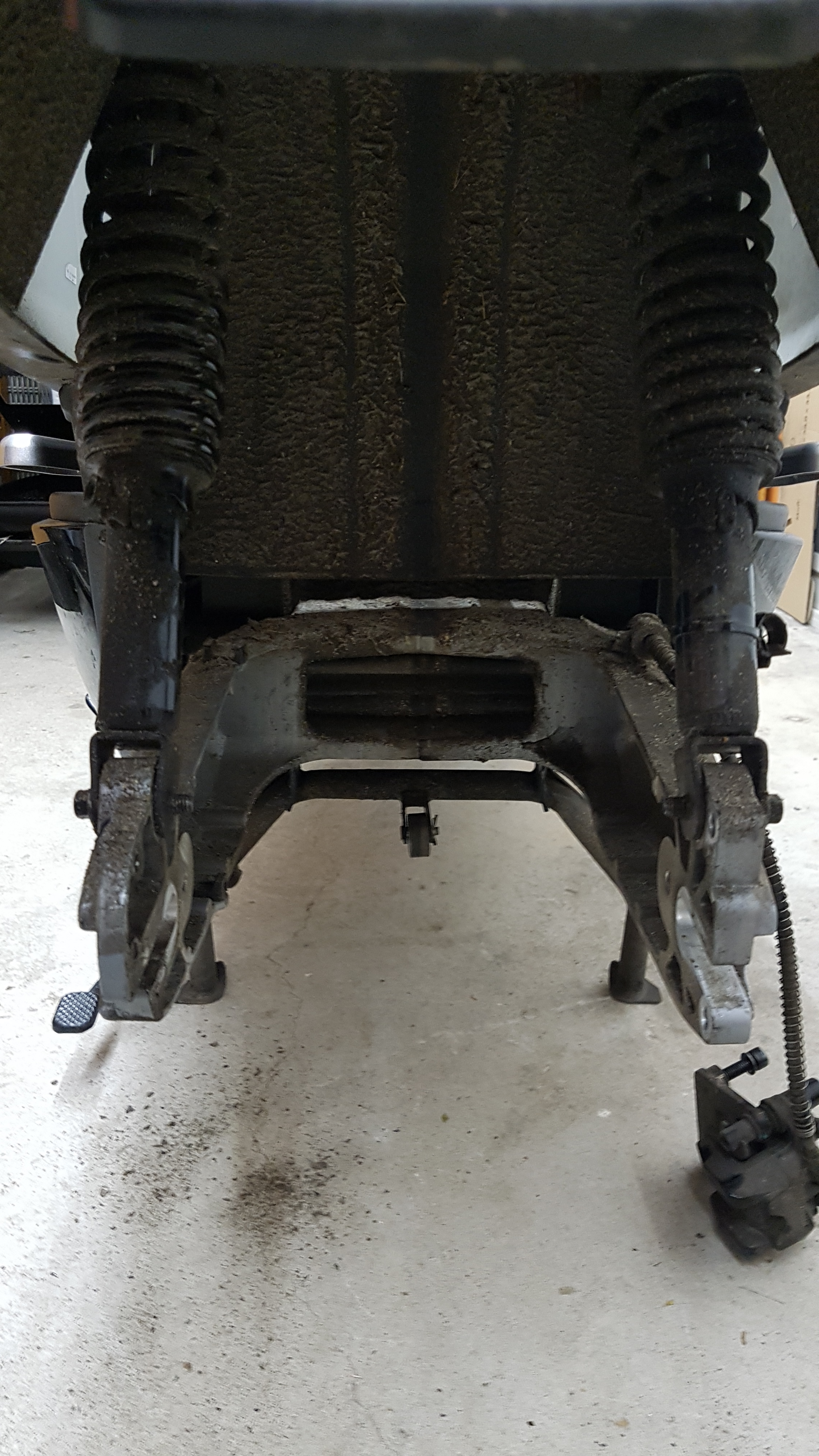

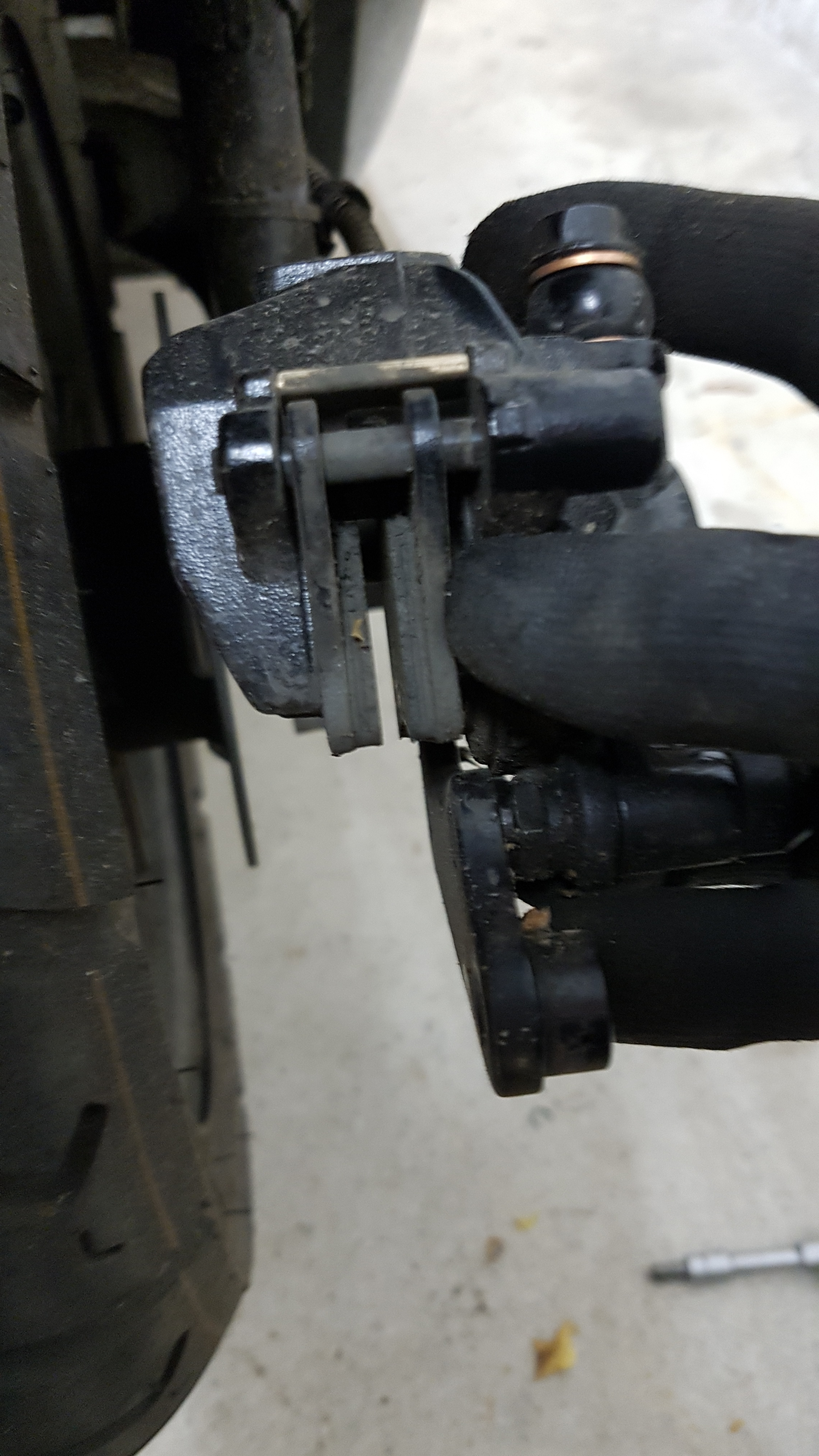

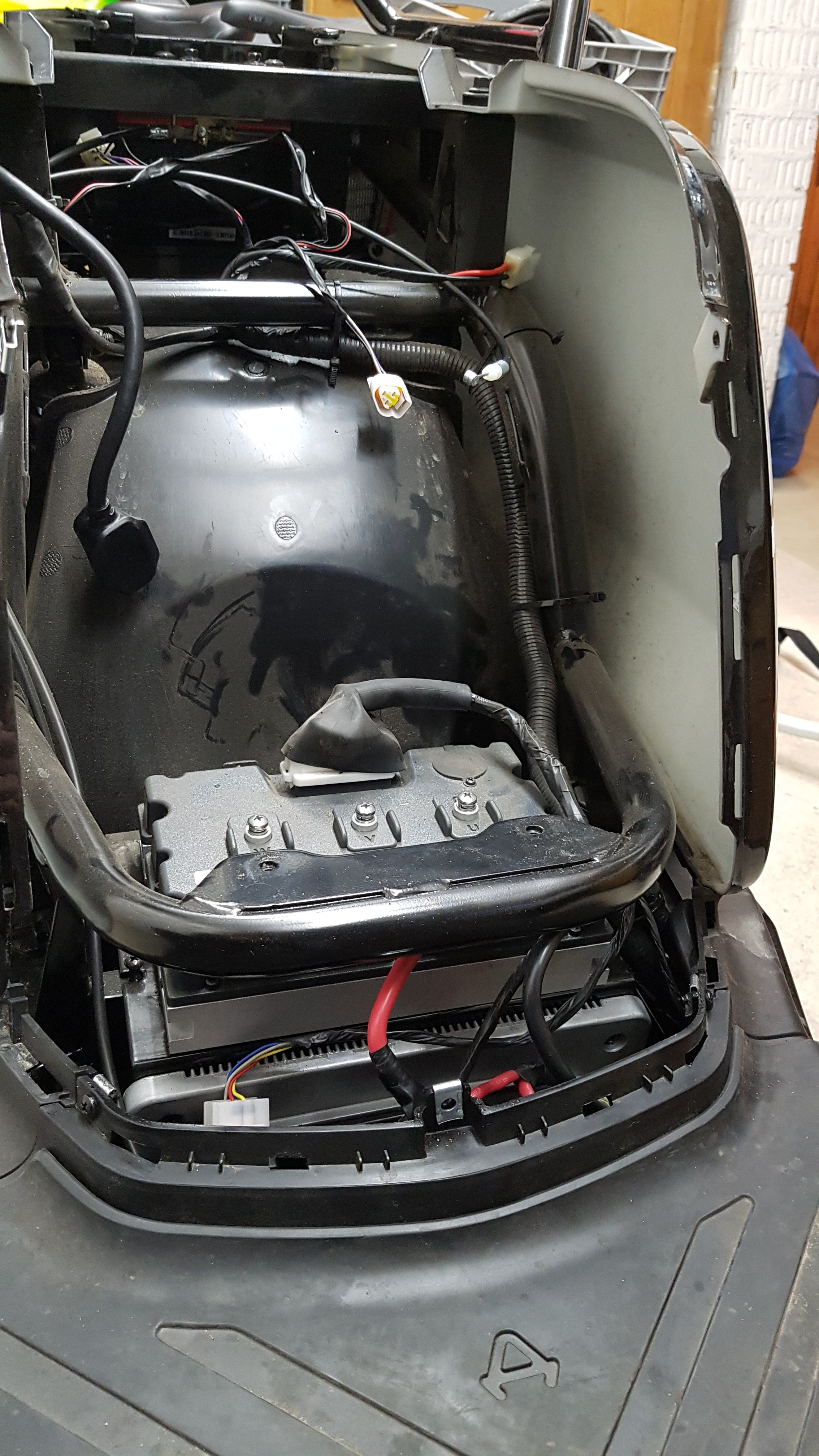

So weiter gehts,
dann kam das Hinterrad dran. Der originale Reifen sollte auch runter und gegen einen Heidenau K58 M+S getauscht werden. Ja, ihr habt richtig gelesen. Vorderrad Heidenau K80SR und Hinterrad Heidenau K58 M+S. Warum? Der Vordereifen Heidenau K58 M+S gabs nicht mehr. Lieferschweirigkeiten. Also was blieb mir übrig, 2 verschiedene Reifentypen.Vorweg, ich bin schon über 50 km gefahren mit den Reifen.
Der hintere bremst besser als der Vordere. Aber die Reifen sollten ca. 300 km eingefahren werden, habe ich vom Händler erfahren. Egal. Es geht weiter. Da ich ja nun keine Ahnung von der Materie habe, bin ich wie folgt vorgegangen.

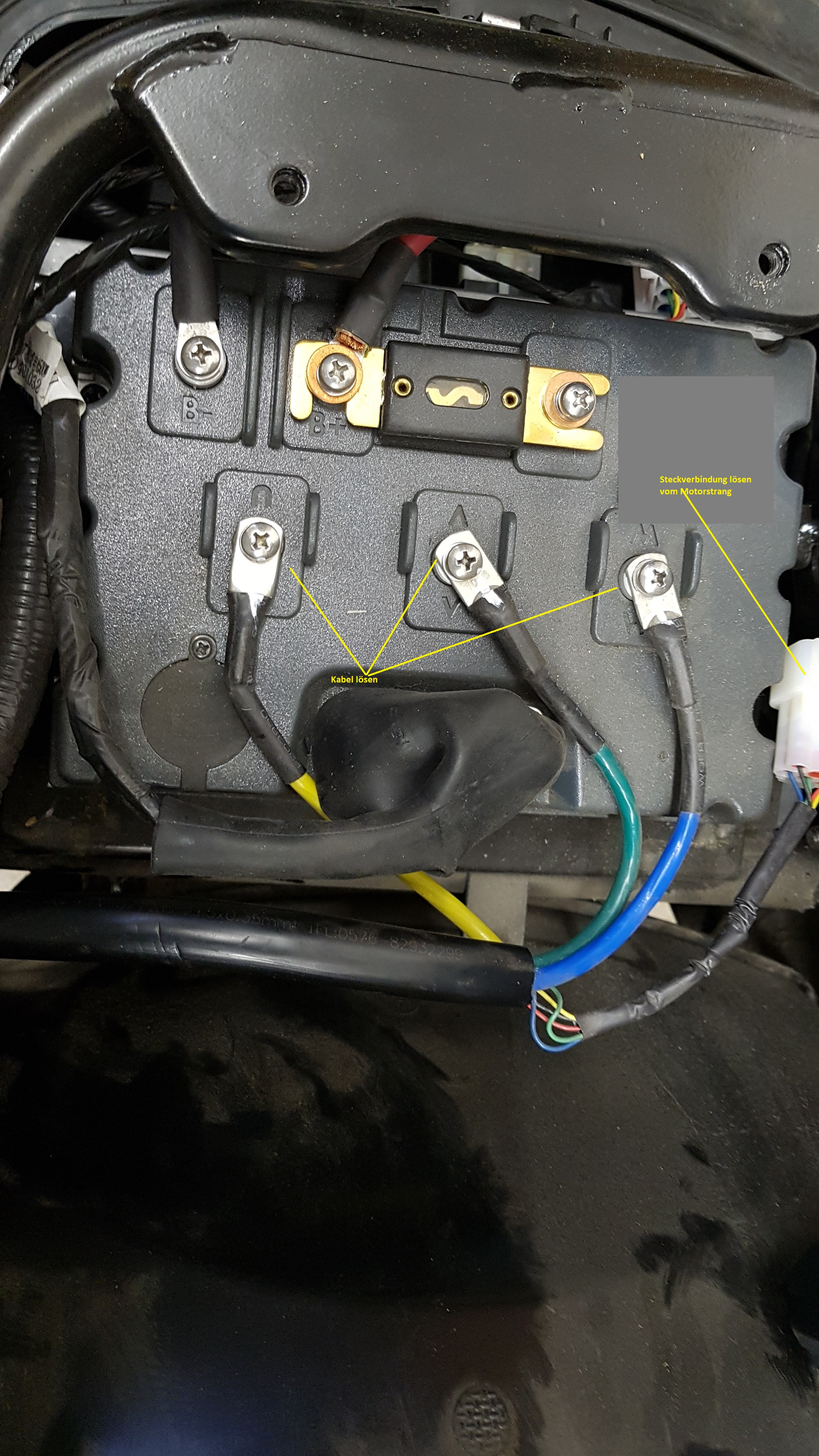

1. Hauptbatterie abklemmen. Immer wenn man an der Elektrik was macht
2. Helmfach mit Sitzbank losschrauben = 4 Schrauben, 2 Steckverbindungen lösen, 1 Kabelzug aushebeln und die Plastikdurchführung des zweiten
Akkukabel rausdrücken in den Innenraum des Helmfachs

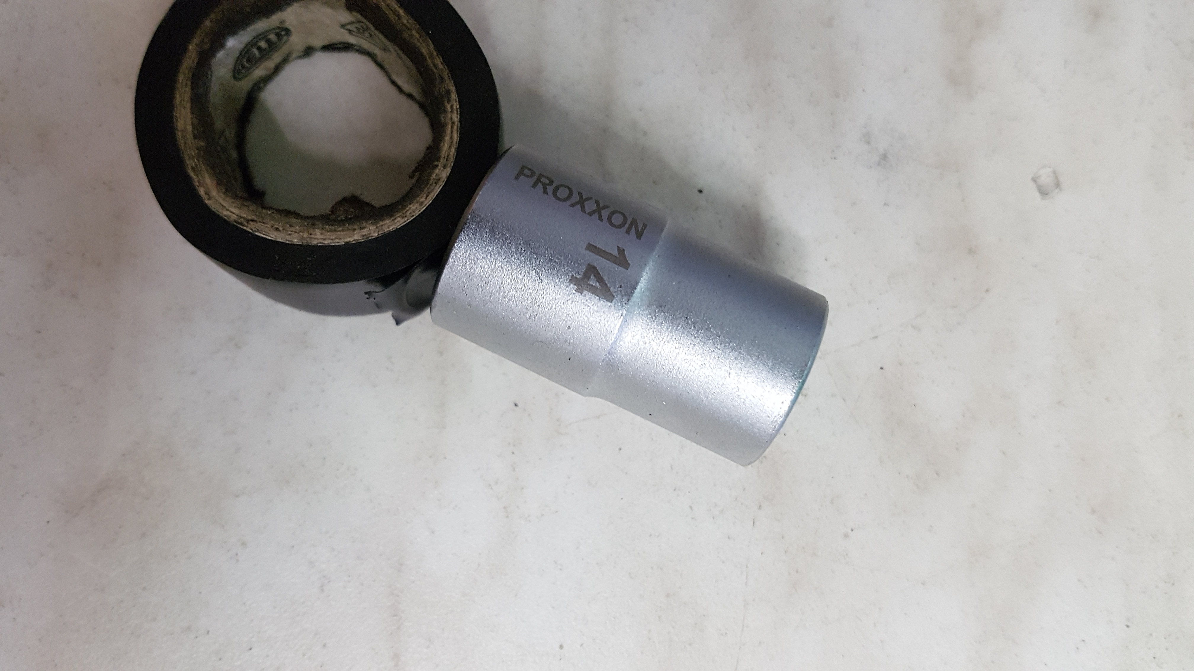

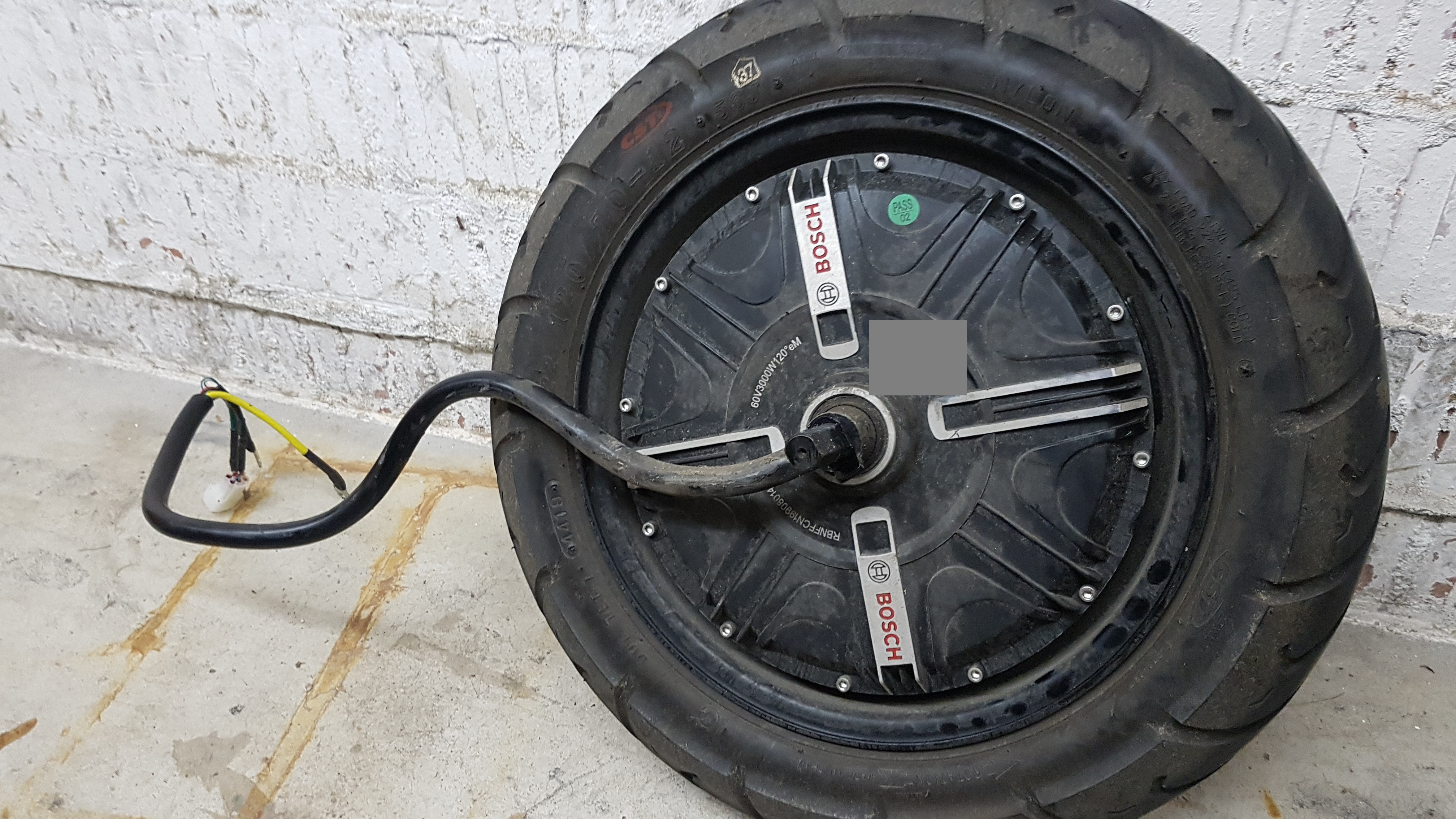

3. alle drei Kabel und die Steckverbindung zum Hinterradmotor lösen ( Kabelstrang vom Motor verfolgen ) 4. alle Kabelbinder des Motrokabelstrang durchtrennen und das Motorkabel nach unten vorsichtig herausziehen

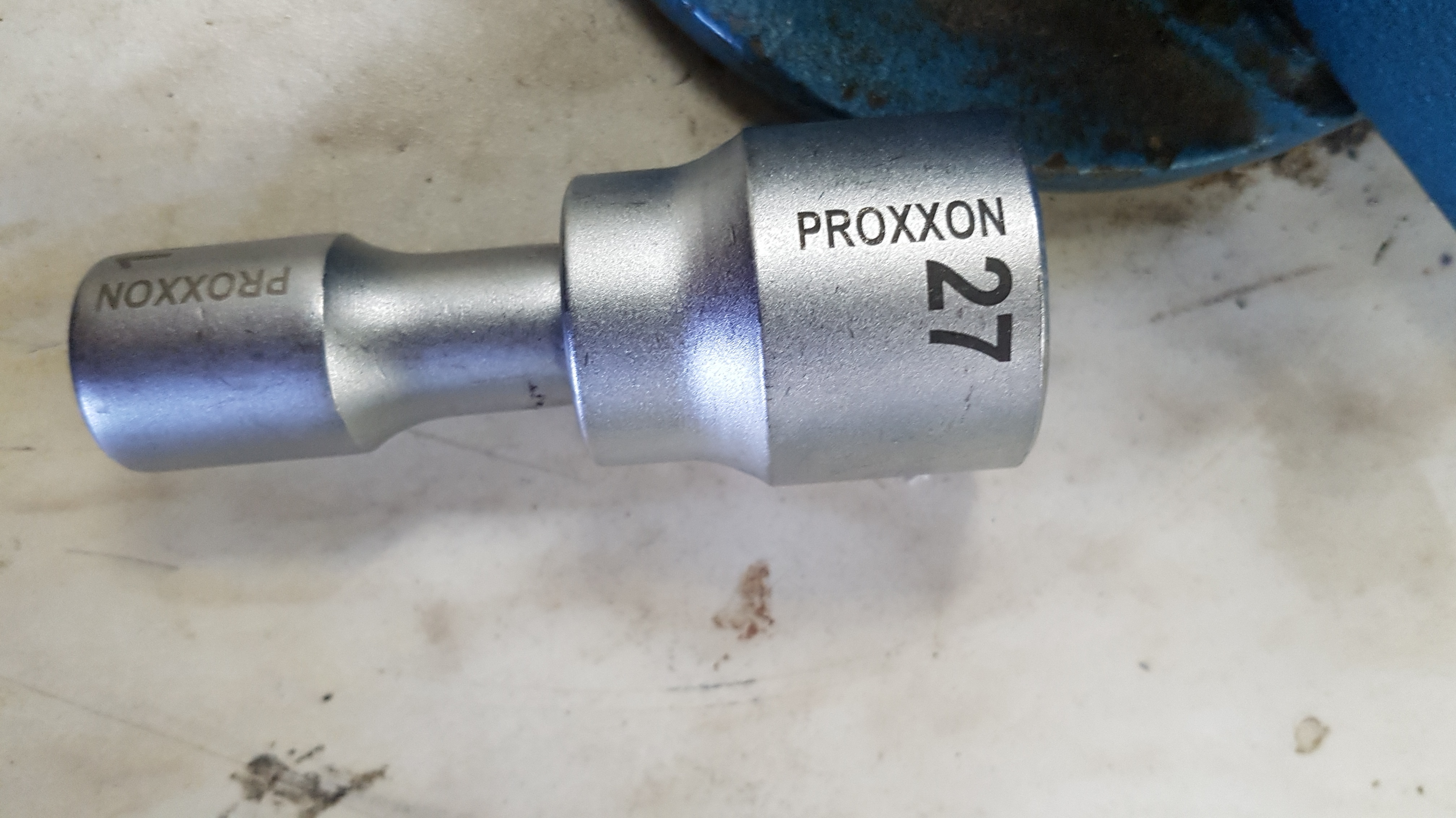

5. Hinterradschwinge , rechts und links jeweils 2 Schrauben lösen ( 27 Nuss Hauptwelle und 14 Nuss Sicherungsblech ) und Sicherungsblech
abnehmen 6. Hinterrad nach hinten aus der Schwinge herusziehen ( Achtung etwas schwer ) Das wars dann erstmal mit dem Ausbau, Einbau rückwärts.
Die Anzusgmomente in Nm, keine Ahnung. Mache alles mit der Hand. Hab beim Silencio auch so gemacht und nichts hat sich gelöst.
Noch was vergessen,
An der Hinterradwelle ist auf beiden Seiten eine Mutter. Dazu kommt noch der Sprengring der zwischen Mutter und Sicherungblech sitzt. auf der Innenseite der Schwinge befindet sich noch ein Ring mit einer Nase dran. Also aufpassen.
Und ich halte es immer so, wenn ich was nicht weiß, mache ich erst Fotos von den betreffenden Stellen.
