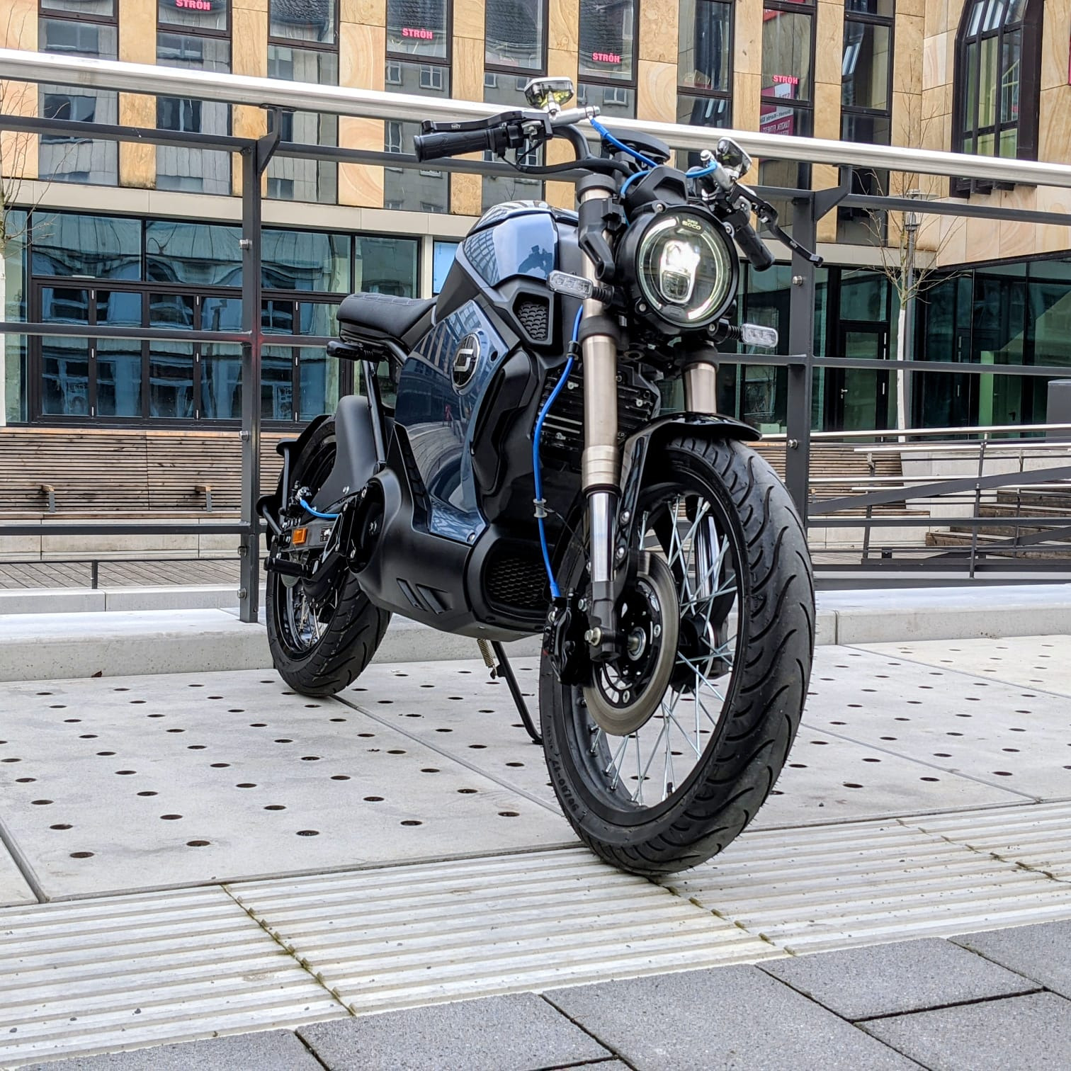

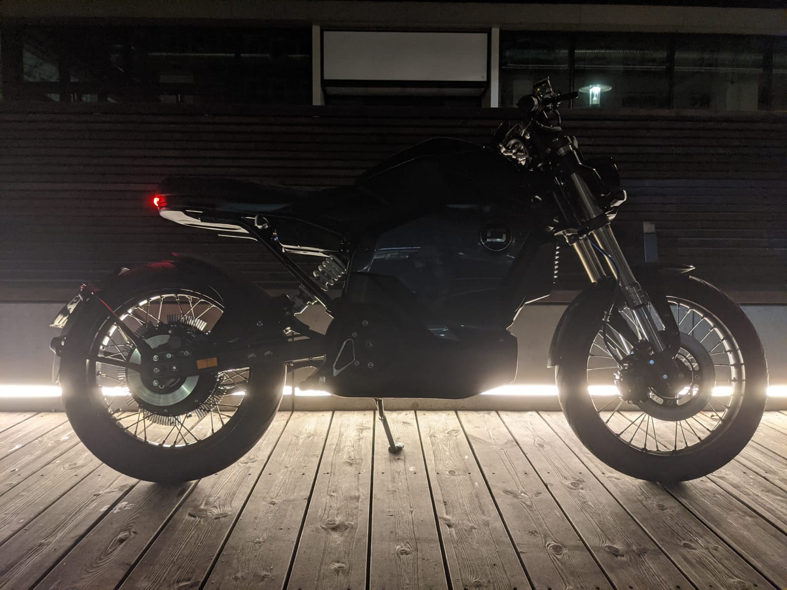

Hier mal einige Bilder nach dem technischen Umbau. Aktuell leider mit "nur" 6 kW, da der Inverter noch nicht optimal eingestellt ist.
An den 400 A Phasenstrom und damit über 10 kW Spitzenleistung wird gearbeitet

Sehr schick!

Top.gibts dann am Ende des Umbaus noch ein Video??

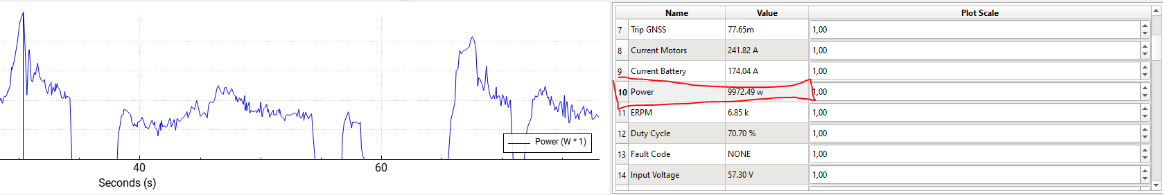

Später bestimmt, bin noch in der Testphase
Schaut soweit aber ganz gut aus:

QS-Motor und welcher Controller?

QS205 mit Vesc75 300 Inverter und diy Akku (300A peak BMS, 2170 Runzellen, 60V bei 2,5 kWh)

Offentsichtlich ein Controller aus dem Modellbau. Wobei,10kW sind eine Ansage. Ich vertraue da lieber auf MG Sabvoton oder Votel EM150 bzw. /2.

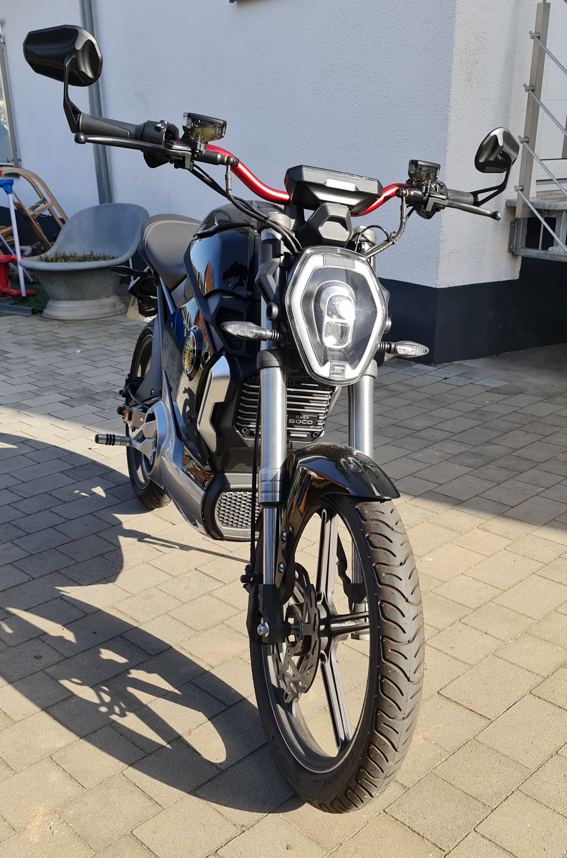

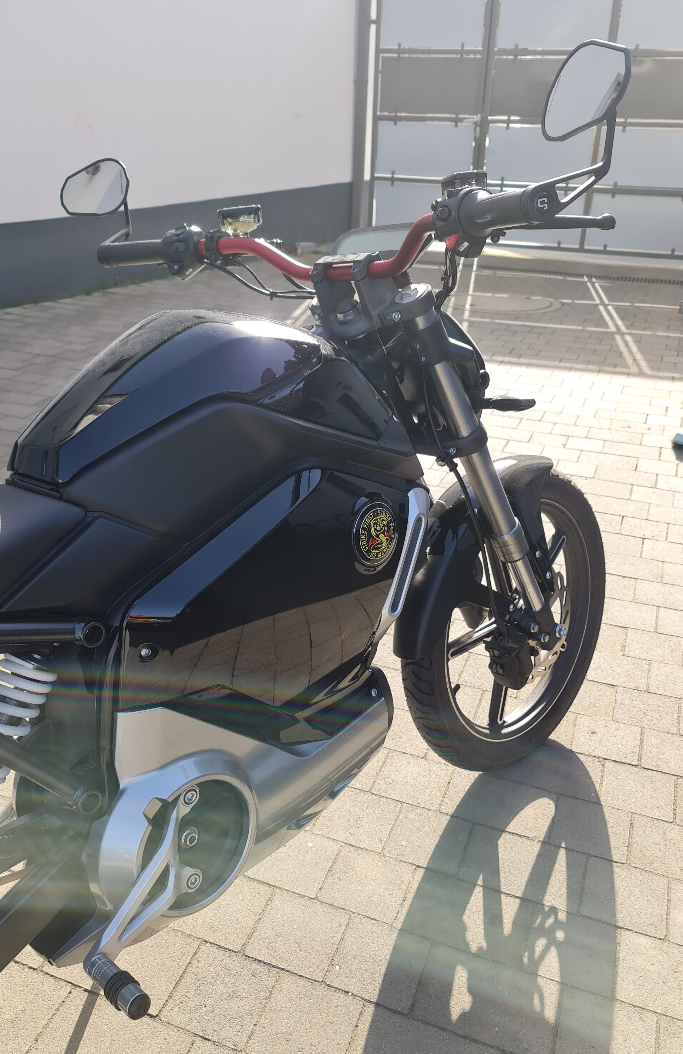

Habe gestern die Modifikation meiner TS begonnen. Breiterer und flacherer Sportlenker und Spiegel von Gazzini.
Fahrgefühl und Optik imo gleich um Längen besser, vor allem von vorne. Jetzt grüßt auch endlich mehr als jeder zweite Motorradfahrer im Gegenverkehr
Umbau wäre eigentlich unter 30min gewesen, wäre nicht die Fassung einer dieser billigen China-Schrauben in den A**** gegangen (siehe Bild). Also mussten wir selbige aufbohren, Gott sei Dank alles ohne Schaden verlaufen.
Als nächstes kommen die roten CNC Fussrasten, Bremshebel und Hinterradkotflügel von outdoordreams dran.
Cheers und auf eine sonnige neue Saison
