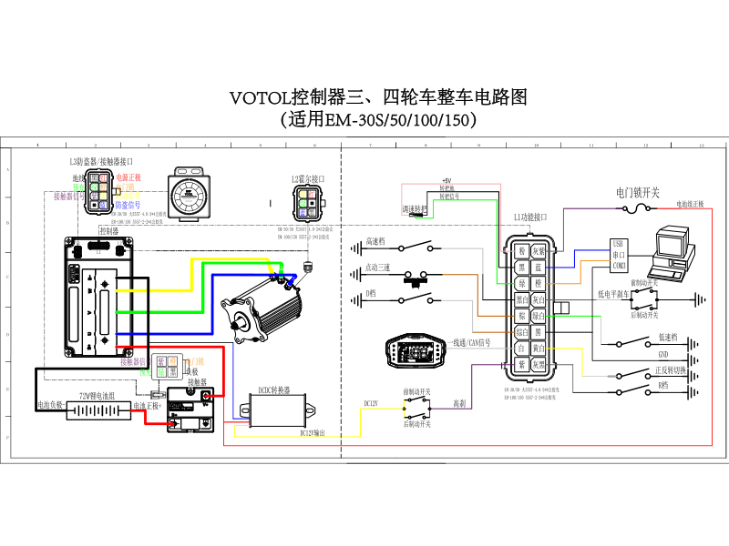

Die Frage stellt sich mir auch... Ohne Dokumentation halte ich es für recht riskant, da rumzuspielen.
Neben dem Motor-Controller gibt es beim S01 ja noch die ECU, also das zentrale Steuergerät.
Alles kommuniziert per CAN.
Ich befürchte, dass etliche Sachen über CAN laufen und nicht vom Motor-Controller, sondern der ECU gesteuert werden. Z.B. ist es zumindest bei der Sevcon-Version so, dass Motor- und Rekuperationsleistung abhängig von der Akkutemp. gedrosselt werden. Beim Votol wohl auch. Ich habe jetzt bei weitem nicht alle zur Verfügung stehenden manuals ausführlich studiert, aber mir scheint, als ob keiner der beiden Controller das von sich aus kann.
Ich denke auch, dass das oben verlinkte Kabelschema falsch ist, denn das zeigt den EM 150. Verbaut ist aber ein EM 150/2 (siehe Bilder weiter oben von ducatodriver: viewtopic.php?p=192401#p192401
Der EM 150/2 hat einen anderen Stecker, siehe Bild weiter oben und http://www.votol.net/en-us/controller/384.html

@bubble: Klickst du auf den richtigen button hast du alles in englisch.
@patha:
So basically there are following known versions of Votol EM-150:
Votol EM-150s - Sport (oldest one)
Votol EM-150P - Regular
Votol EM-150SP - aka CAN
Votol EM-150/2 - completely new controller
Zum single day habe ich mir einen EM150s gekauft - ist aber noch nicht im E-Max 120s installiert. Leider wußte ich im November noch nichts vom neuen Votol EM-150/2 - sonst hätte ich ihn wohl genommen, weil er etwas kürzer baut. Der USB Adapter hat sich auf COM4 installiert. Die Software läuft offline. .
Der Sevcon Gen4 wird immer über einen Ixxiat (300,- €) usb CANBUS Adapter parametriert. Im E-Max wird der Sevcon Gen4 analog betrieben. Im Vectrix VX-2 hingegen über den CANBUS.
Beim Votol gibt es für den normalen Controller meist einen blauen Adapter und für die CANBUS Version einen schwarzen. Das ist nun die Frage, ob der Votol EM-150/2 z.B. den Sollwert analog bekommt bzw. per CANBUS. Mir ist aufgefallen, dass vor der Ansteuerung des Fahrstromschütz noch ein Baustein eingezeichnet ist.
