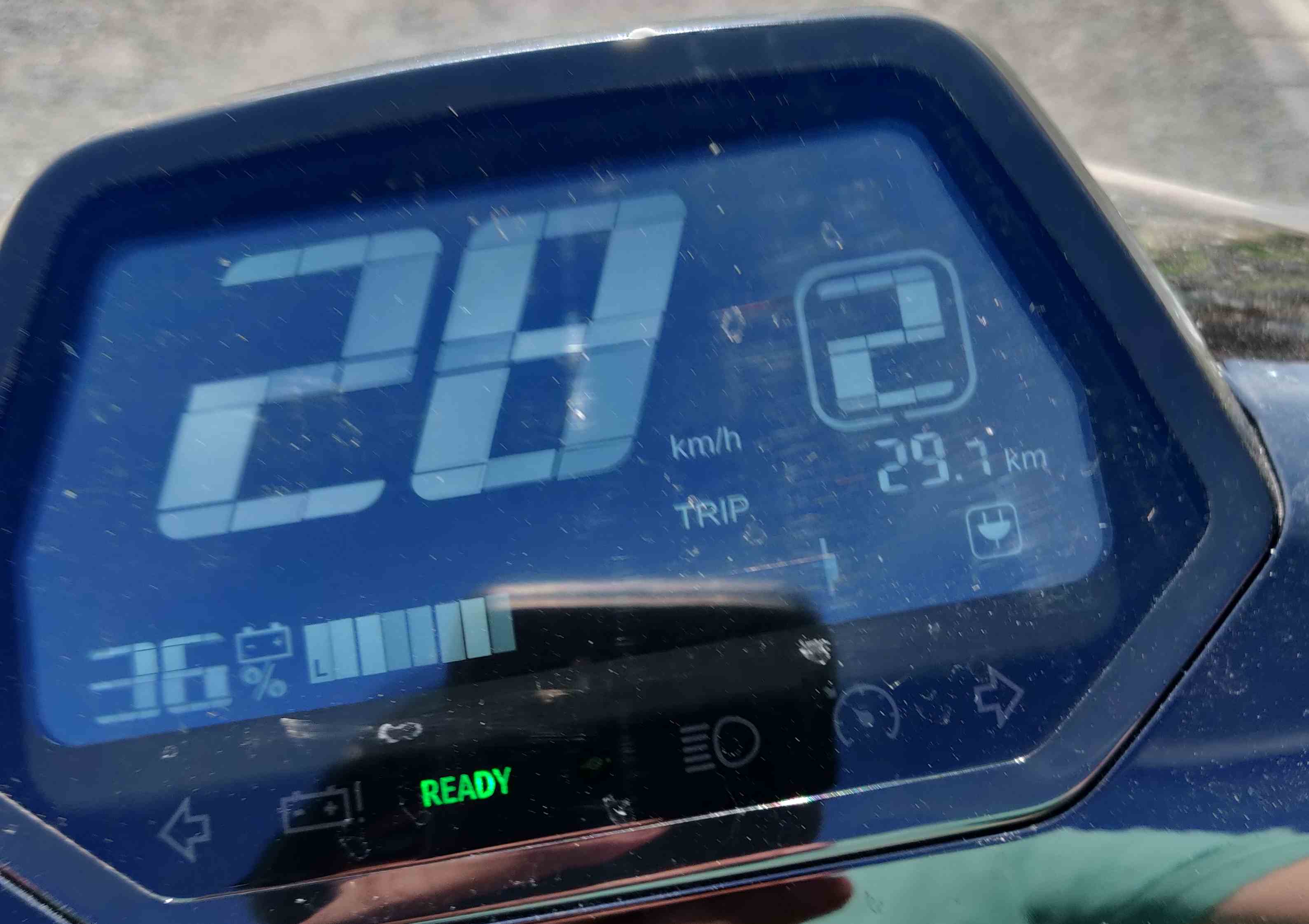

Re: Super Soco CU-X - Rekuperation
Ob es doch Updates over the Air gibt? Plötzlich nach einem Jahr blinkt bei mir das Rekuperation Symbol wenn ich Gas etwas wegnehme, war noch nie in einer Werkstatt oder habe selbst ein Update gemacht.
- Beiträge: 19385
Das ist dann eine "passive" Regeneration - Controller bleibt wegen etwas Stromgriffstellung noch offen, aber die Generatorspannung des Motors ist höher als die Spannung, die der Controller bereit wäre, den drei Motorphasen zu spendieren. Dann fließt der Strom rückwärts und speist die Batterie etwas. Geht sicher ganz ohne update schon immer, braucht aber ein feines rechtes Händchen
