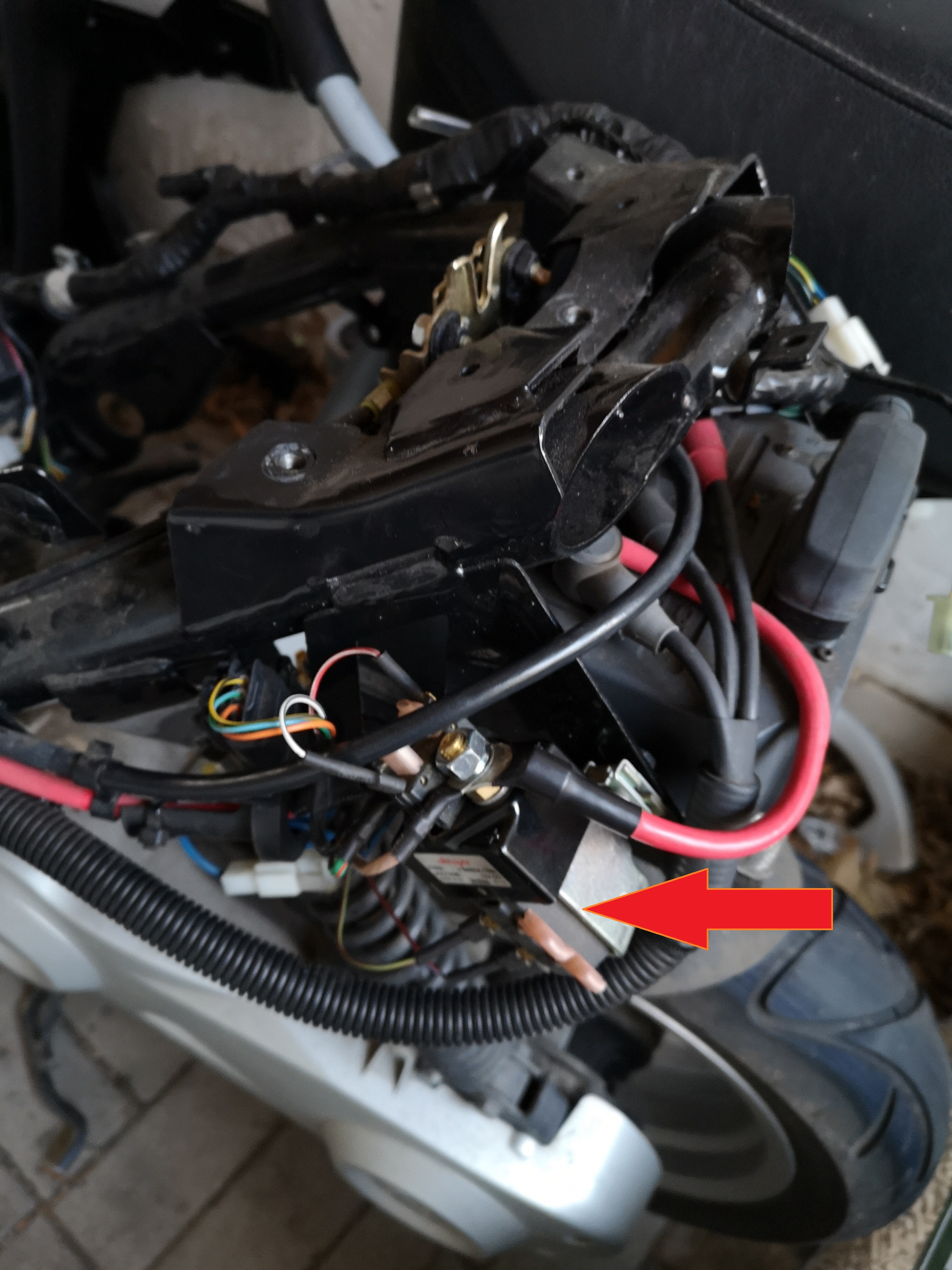

Re: E-Vivacity - Batterie nicht erkannt
Das Problem, dass die Batterien nicht erkannt werden, liegt in der Steckverbindung beider Batterien. Dadurch kann der Canbus Informationen zur Hauptplatine unter dem Sattel verfolgen. Wie ich auf Ihrem Foto sehe, wird 1 Batterie nicht erkannt. Beachten Sie den losen Stecker an der Unterseite der vertikalen Batterie, der einen 120-Ohm-Widerstand und einen Jumper enthält. Wenn es nicht richtig passt, folgt keine Kommunikation!
Achten Sie auch auf den Mikroschalter oben am Leistungsrelais. In der Leerlaufstellung muss er einen Durchgang gewährleisten und, wenn das Hauptrelais angezogen ist, einen Unterbrechungskontakt.
Solange 1 oder beide Batterien nicht erkannt werden, kommt das Hauptrelais nicht an!
