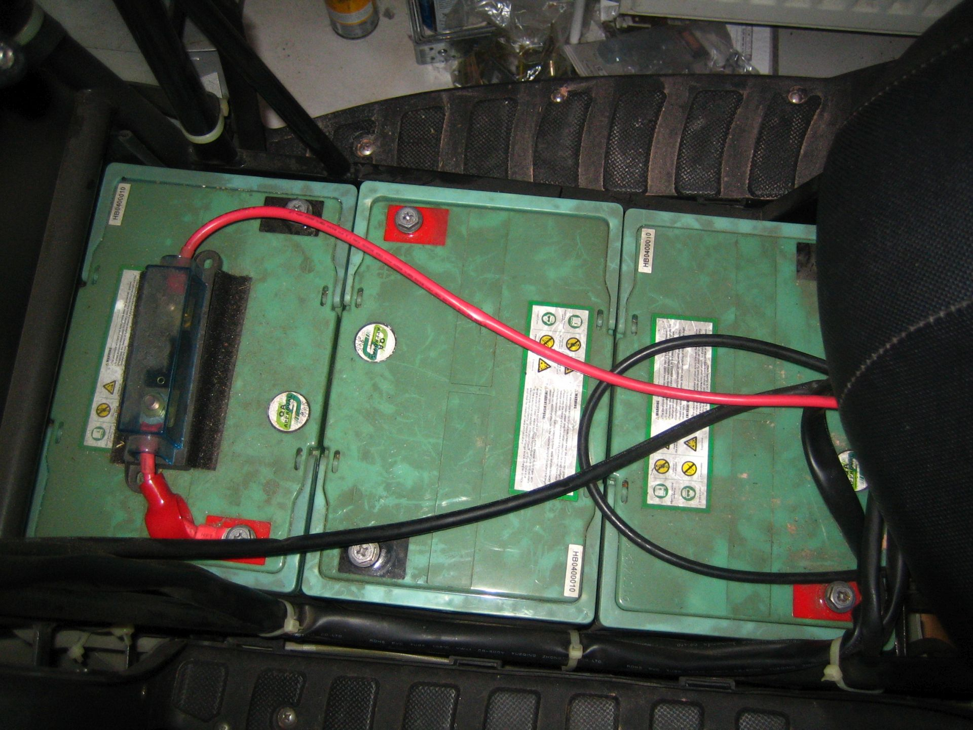

E-Max 110s Wochendprojekt:
Zuerst müssen die alten Greensaver Bleiklötze ausgebaut werden.
Wenn man mit dem Ausbau der 2. Batterie nicht weiter kommt hilft ein Brett.
Auch die 4. Batterie ist mit Klettband am Batteriefachboden befestigt. Nach lösen der Motorphasenkabel und lösen einiger Schrauben kann man man das Helmfach ein wenig anheben.
Dann kommen die 16 prismatischen LiFePo4 Zellen - 50Ah, 75Ah, 80Ah, 90Ah, 100Ah oder 105Ah je nach Geldbeutel und Reichweitenbedarf - in das Batteriefach.
Es ist ein JK 1A 24S Balancer aus dem Rollerkarton verbaut - deswegen sind 8 Balancerkabel unbelegt. Das 15 bis 17S JK BMS kommt Mitte/Ende März. Der JK Balancer ist auf einem schrägen Sperrholzbrett montiert und spannt das Akkupaket. Zwischen den Zellen habe ich 0,75mm Makrolon, Polycarbonat zur Isolierung verbaut.
Der Akkupack ist gut balanciert.
Für das Wochendprojekt müssen die Batteriezellen 8 Wochen vorher bestellt werden sowie ein (smartes BT) BMS. Wichtig ist auch die Initialladung auf 3,65V - dazu sind alle 16 Zellen parallel zu schalten.
Isoliert man alle Batteriepole bzw. versieht man den Batteriepack mit einem Deckel, bekäme man vielleicht auch eine TÜV Eintragung für den Lithiumumbau. Am Montag geht es mit dem nunmehr E-Max 110L und 64kg weniger Gewicht auf die Straße.....
