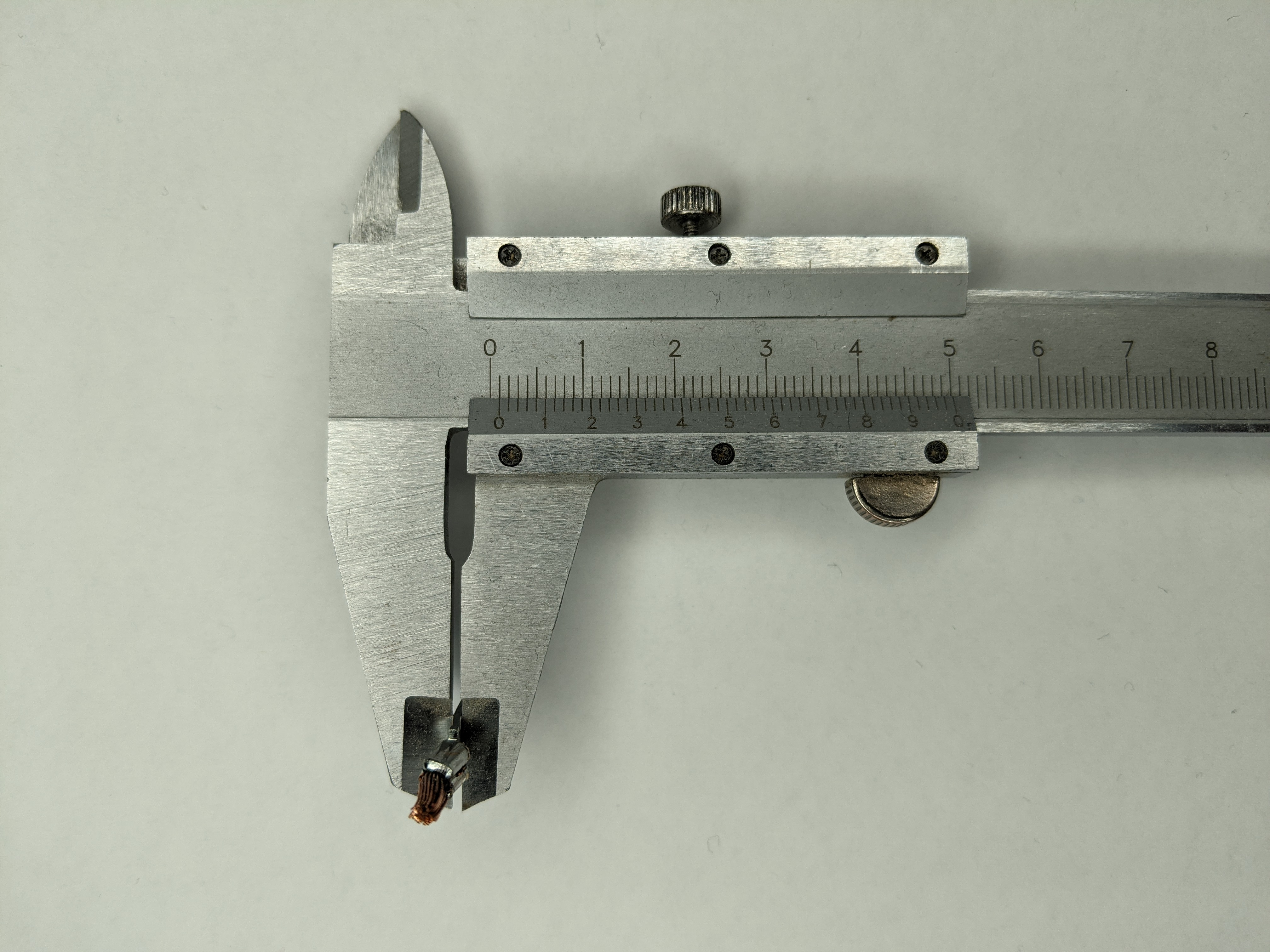

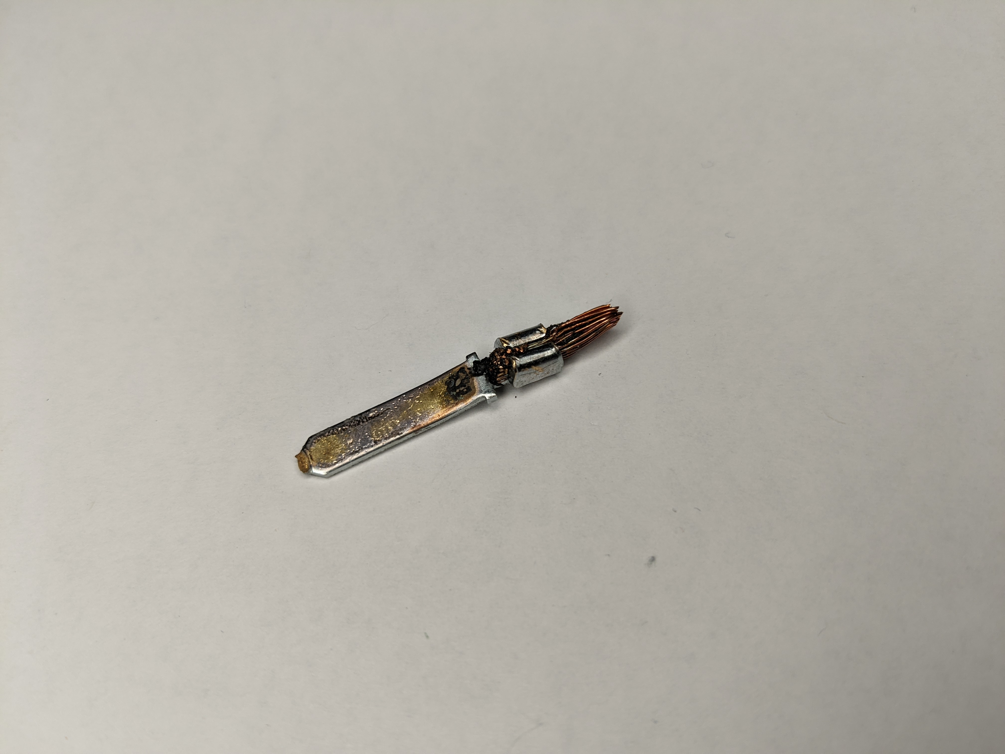

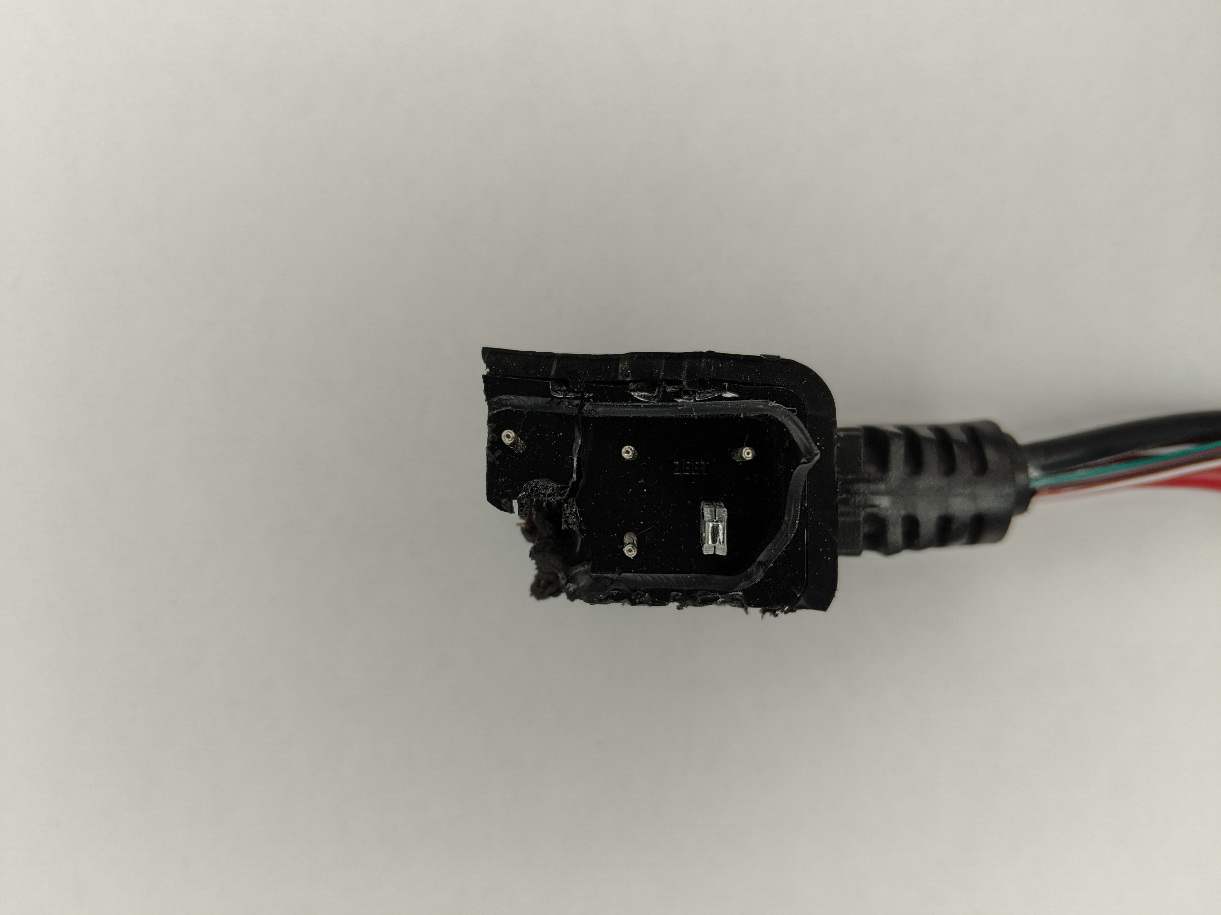

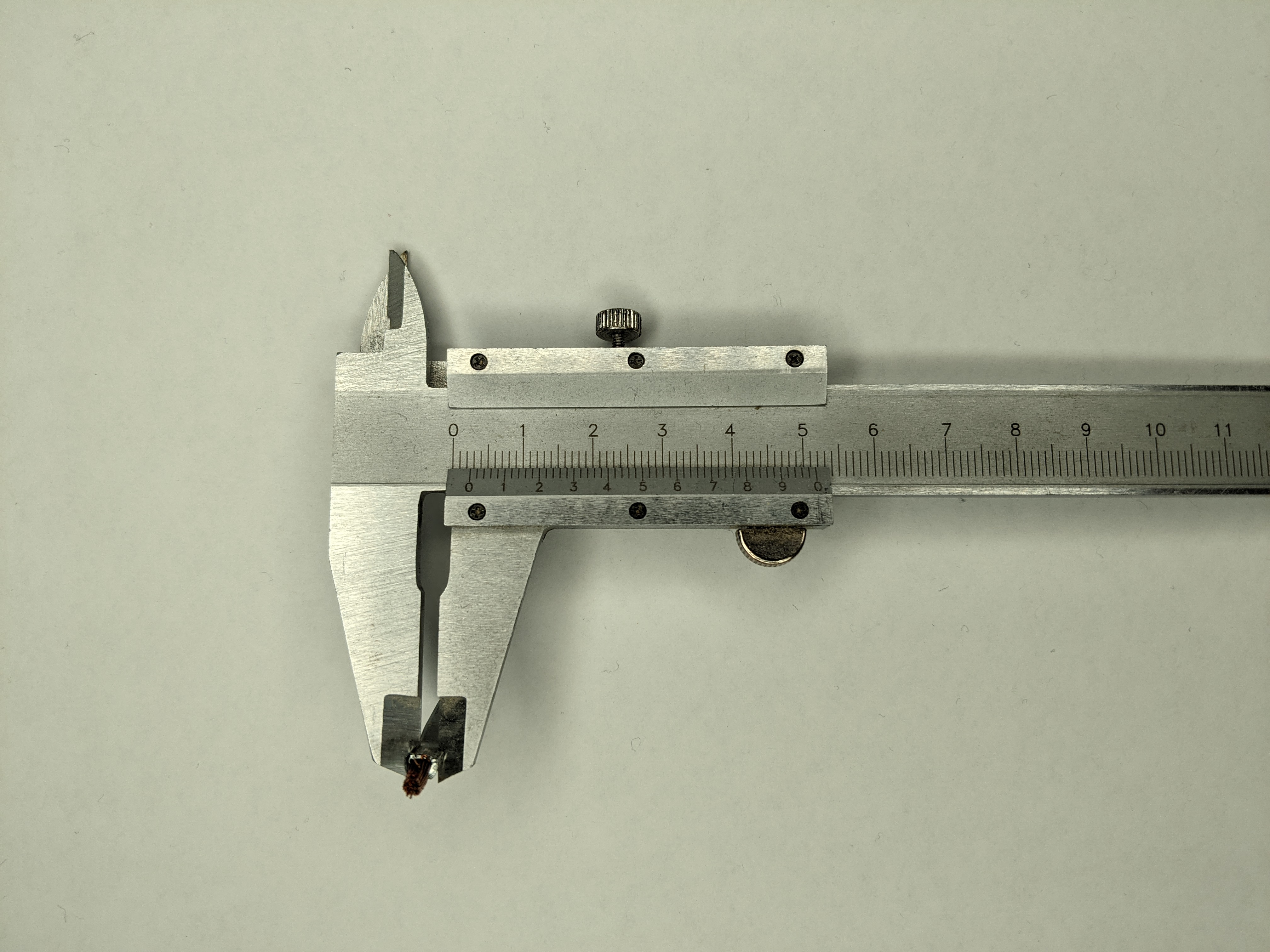

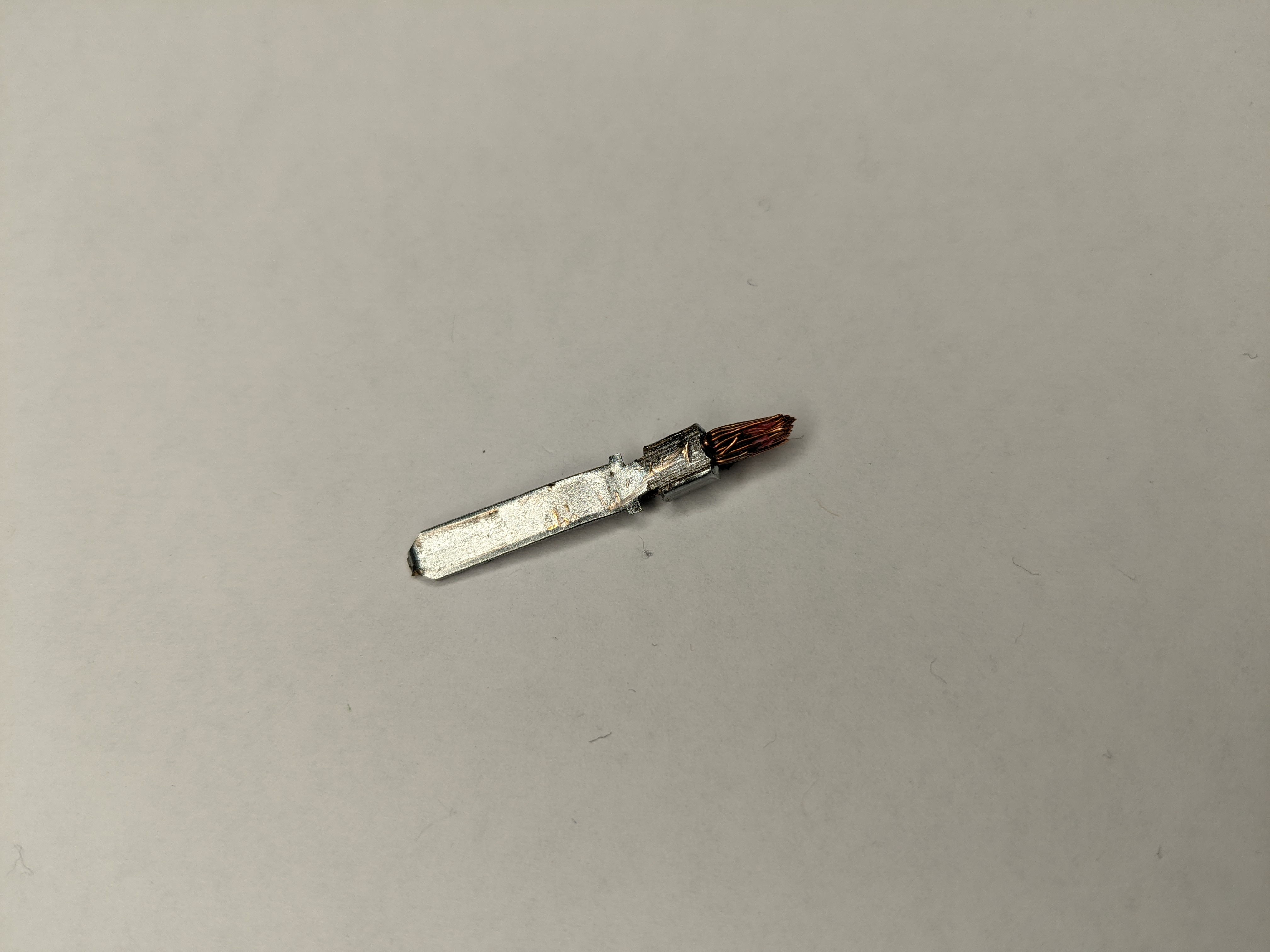

Ich habe mir die Mühe gemacht, den alten Stecker etwas zu zersägen, um mir die Verbindung zwischen Leitung und Stecker anzuschauen... Ich habe euch dazu Bilder gemacht. Für mich ist die Verengung der eindeutige Flaschenhals.

Gute Idee! Habe meine alte Buchse mal zerlegt. Und die Blechstreifen in der Buchse sind noch dünner
0,75mm x 2,5mm!!
Also schlappe 1.875mm²
Da haben wir es doch! Da müssen bei Vollgas ca. 38-40A drüber. Wenn dann noch die Kontakte verschleißen, wird das Ding zur Herdplatte.

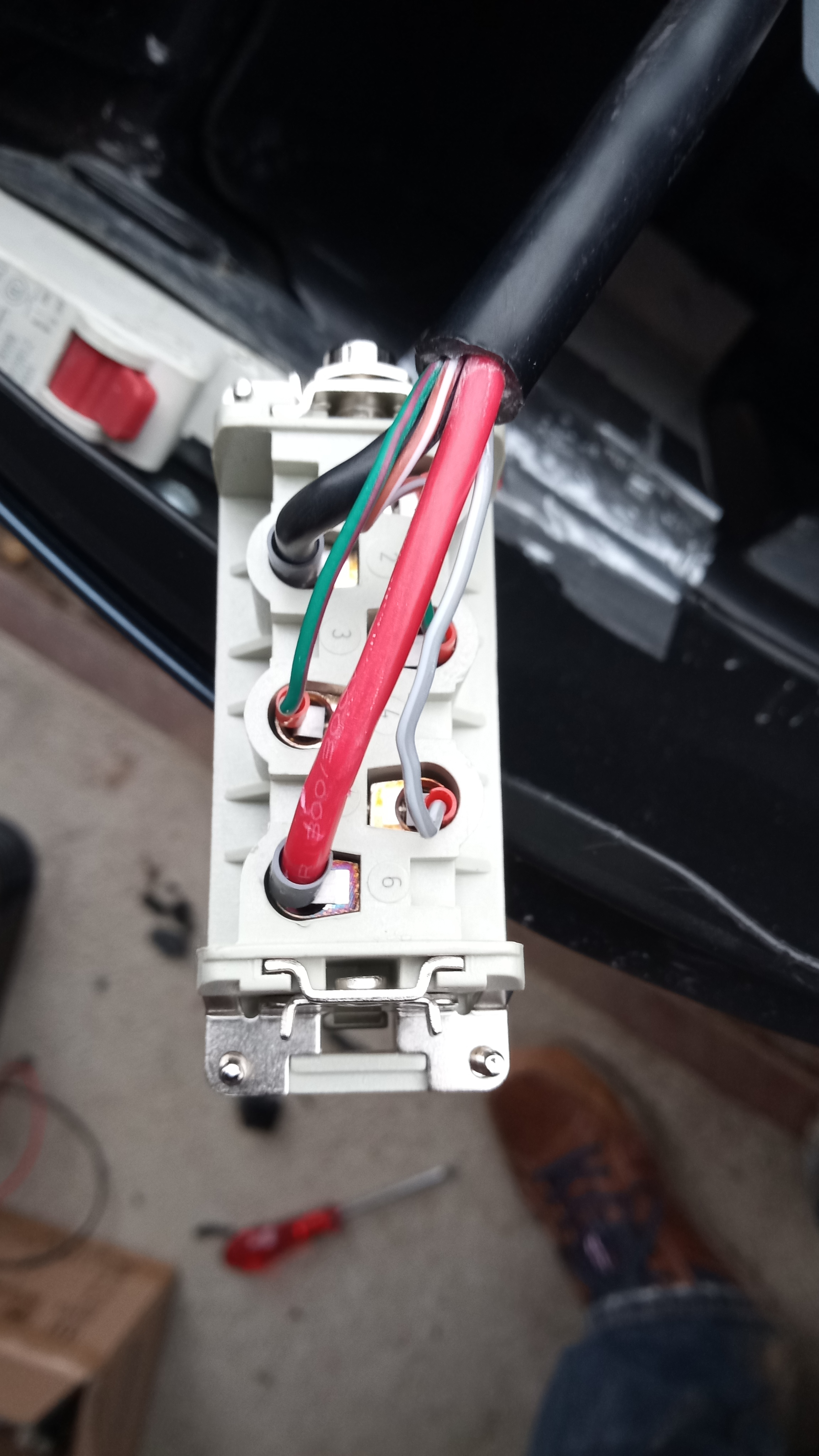

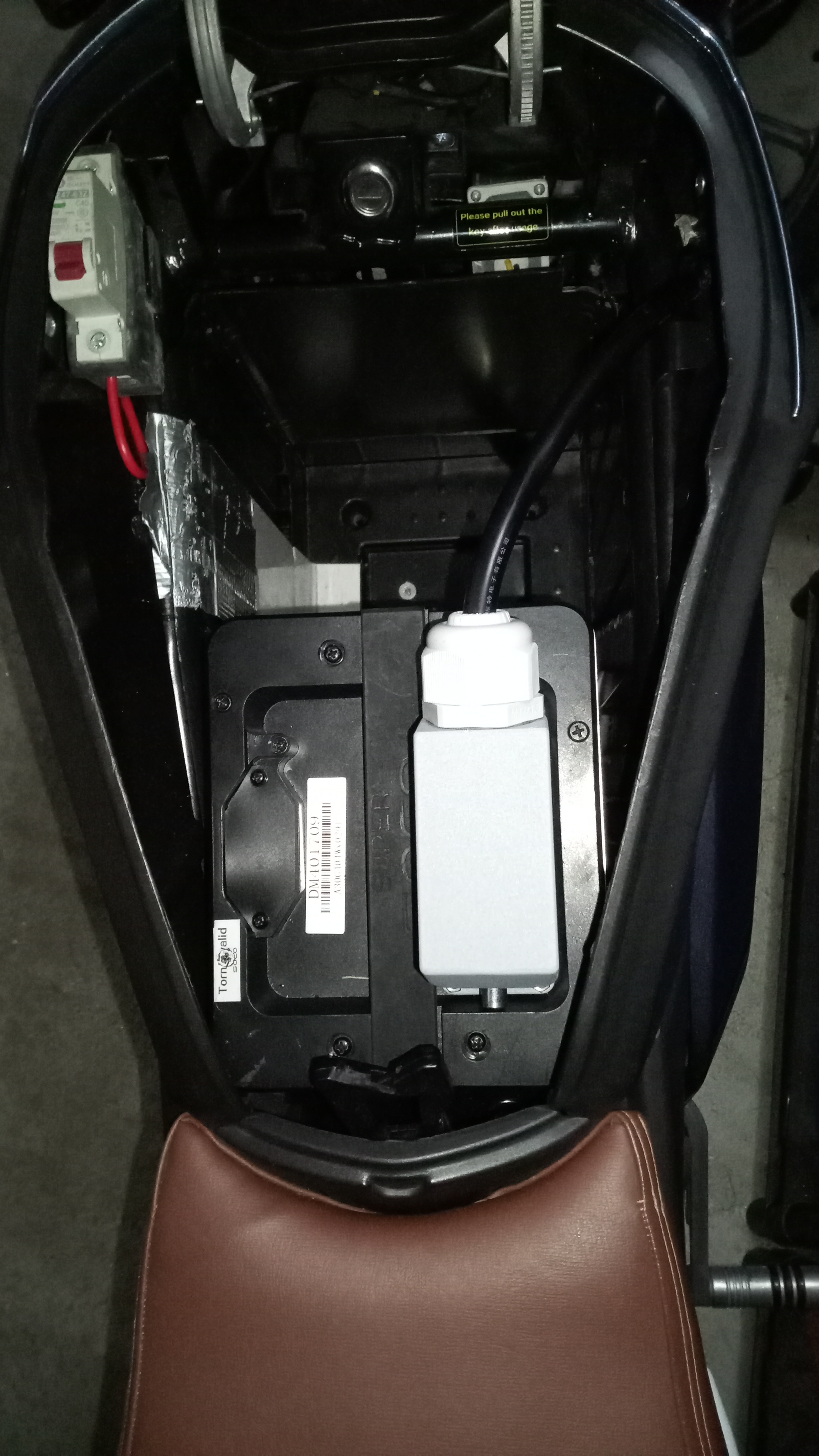

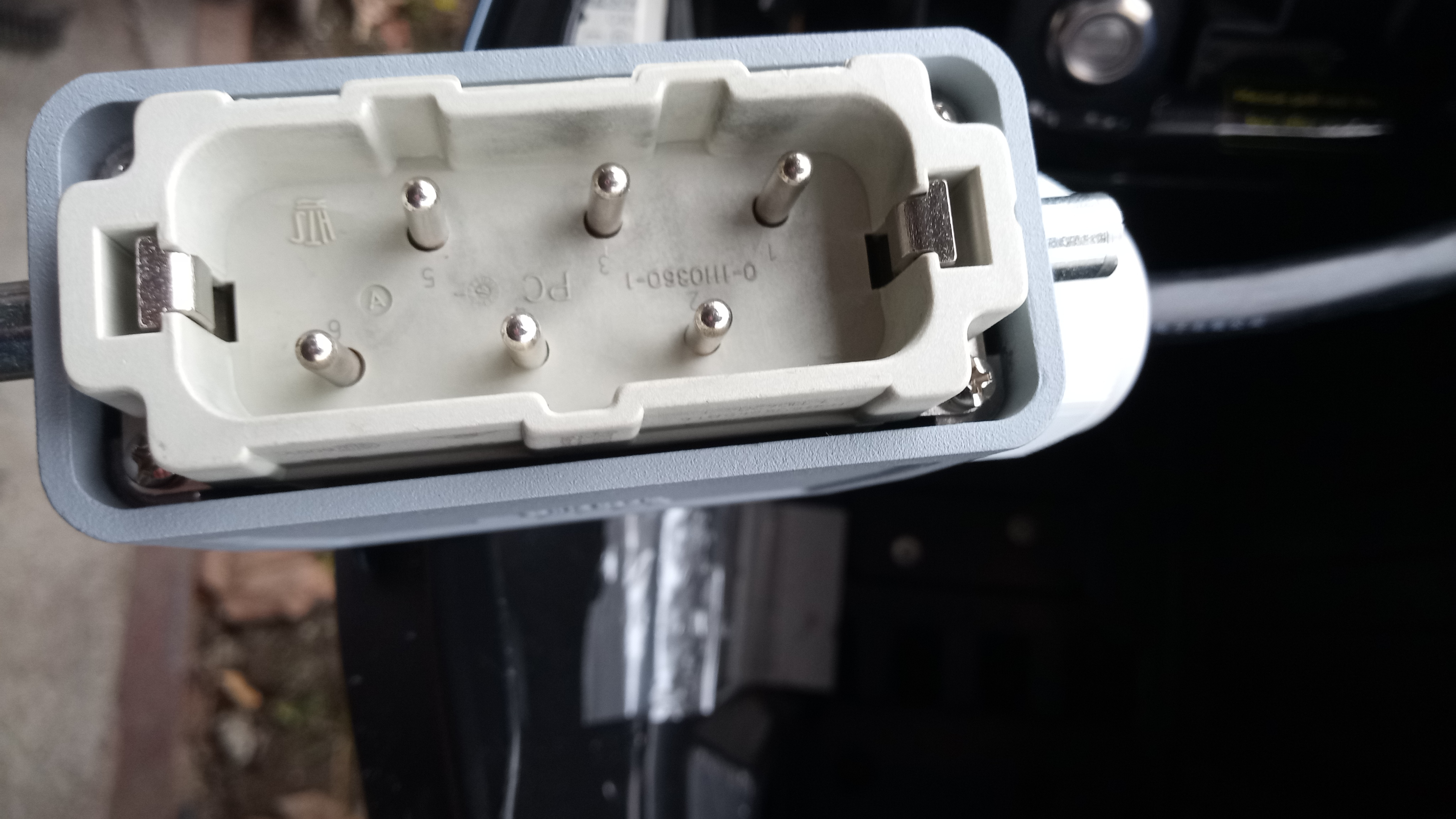

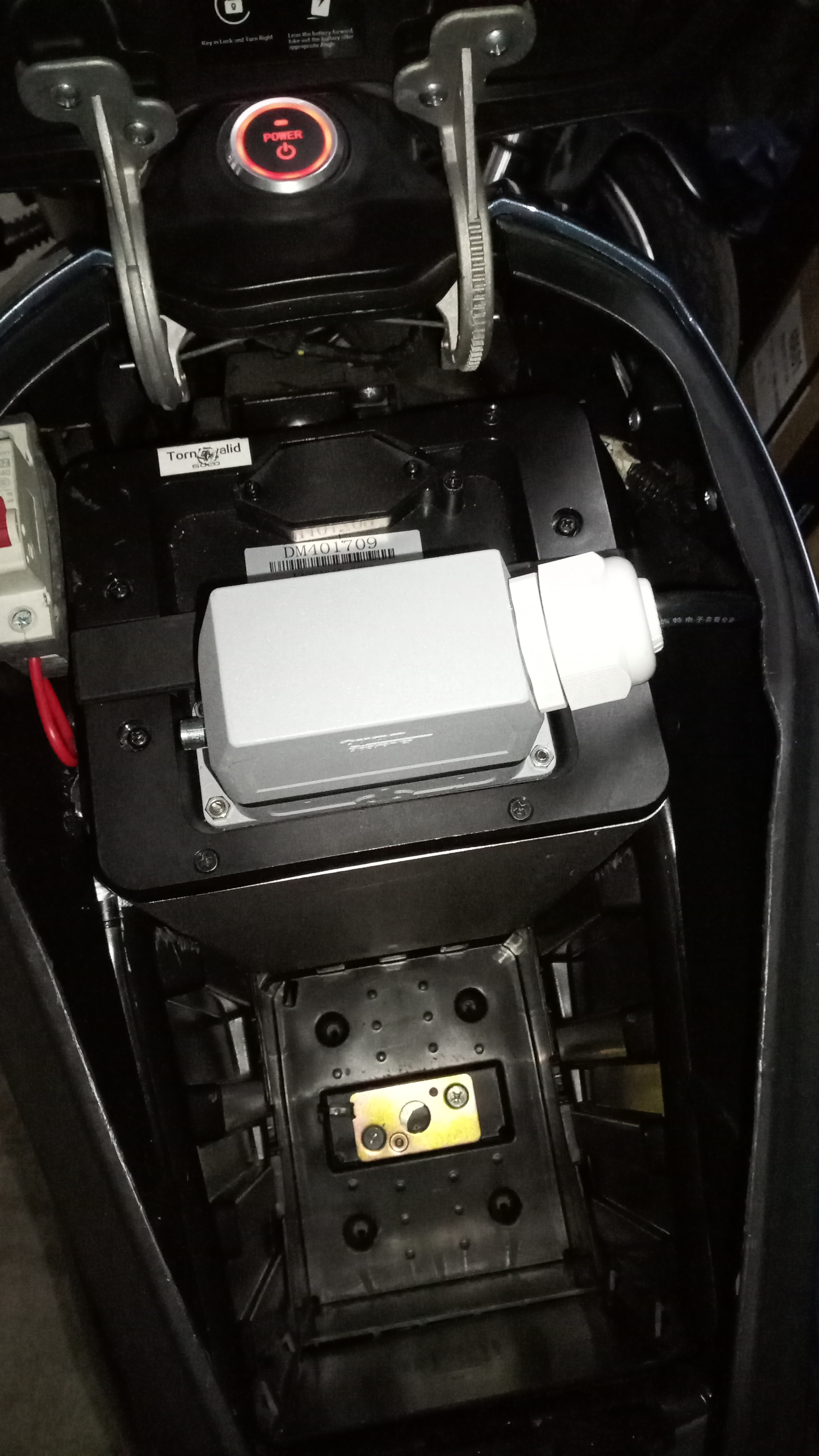

So habe ich jetzt dieses leidige Problem gelöst.
Hoffentlich für immer!!!!
Sieht vielleicht etwas brutal aus.....
Sind halt Industrie-Steckverbinder.
Hier gekauft:
https://www.steckerladen.de/Industriest ... :1051.html
Nur das Einlegefach passt jetzt nicht mehr rein aber der Deckel geht zu ohne anzustoßen.
Siehe Fotos
Hier gekauft:
Siehe Fotos

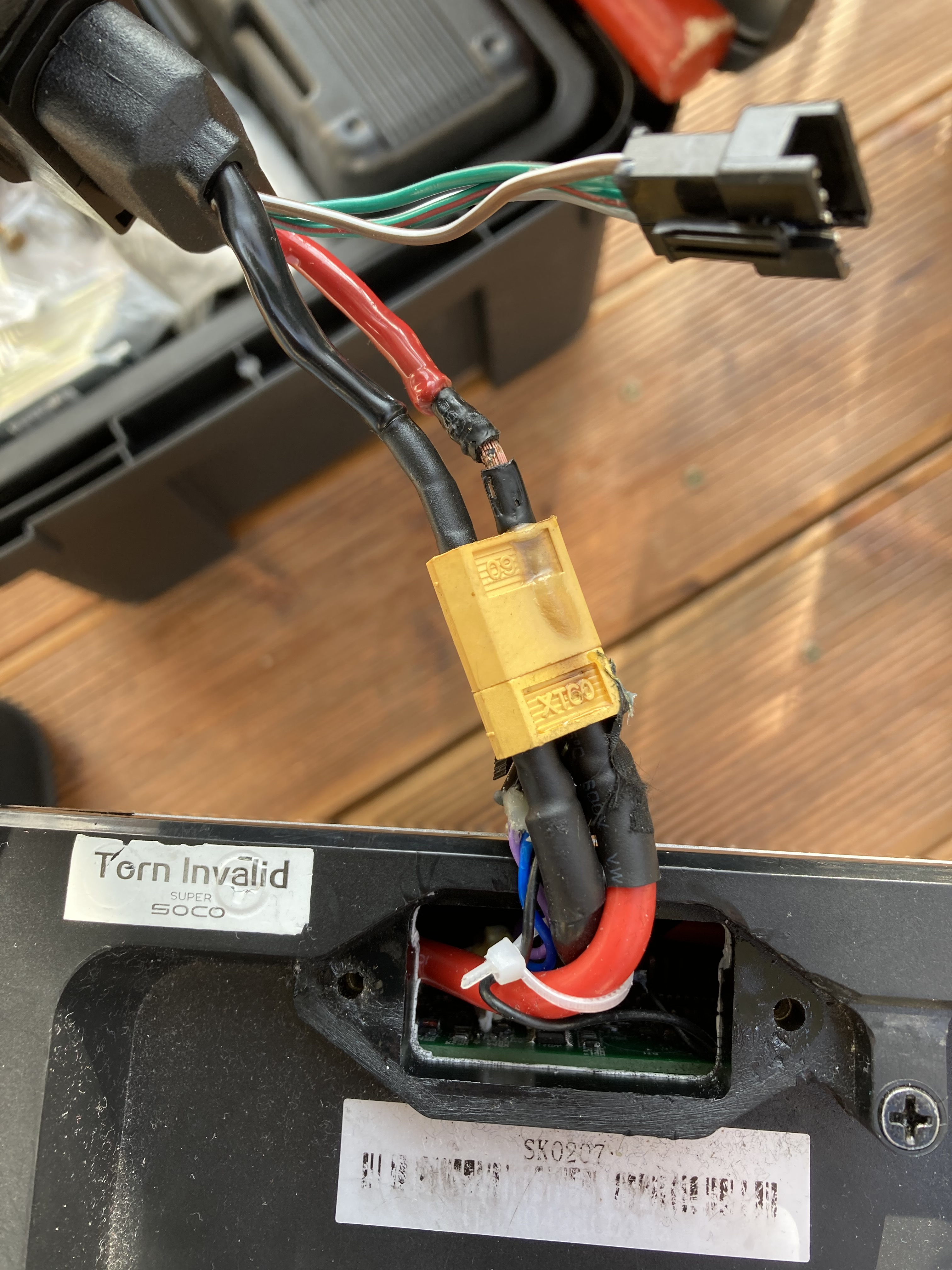

Da meine Buchse wieder rumgeschmort hat, hatte ich mir schon ein weiteres Stecker-Kit von outdoordreams organisiert und wollte heute den leidigen Steckertausch vornehmen. Kennmerja mittlerweile. Sinnmergeübtdrin mittlerweile. Gehörtjaschonfastzumstandard mittlerweile.
Aber dann der Schock! Die XT60 Verbindung im Akku ist ebenfalls verschmort, lässt sich auch nicht mehr lösen so ohne weiteres. Außerdem ist ein Stück der Isolierung einfach WEG! W.E.G!
Das Kabel liegt also frei und kann wer weiß was im Akku veranstalten...
Das war's also erstmal mit dem Fahren bei mir. Mal sehen, ob ich beim Händler den Akku noch reparieren lassen kann.

Mein Beileidcuhtbert hat geschrieben: ↑So 28. Feb 2021, 12:25Horror im Februar!
Da meine Buchse wieder rumgeschmort hat, hatte ich mir schon ein weiteres Stecker-Kit von outdoordreams organisiert und wollte heute den leidigen Steckertausch vornehmen. Kennmerja mittlerweile. Sinnmergeübtdrin mittlerweile. Gehörtjaschonfastzumstandard mittlerweile.![]()
Aber dann der Schock! Die XT60 Verbindung im Akku ist ebenfalls verschmort, lässt sich auch nicht mehr lösen so ohne weiteres. Außerdem ist ein Stück der Isolierung einfach WEG! W.E.G!![]()
So eine RIESENKA...
...und wenn der Händler keinen Backup-Akku auf Lager hat, kannst die Saison abschreiben, so ne Reparatur kann 7-12 Monate dauern. Tut mir echt sehr leid für dich

Moin zusammen,cuhtbert hat geschrieben: ↑So 28. Feb 2021, 12:25Horror im Februar!
So eine RIESENKA...
Sieht nicht danach aus, das der xt60 Stecker zu heiß geworden ist. Würde eher auf das Kabel zwischen xt60 Stecker und Anschlußbuchse tippen. Es ist übrigens sehr schlecht verarbeitet, die dicke Isolation welche Dank Silikon schon viel Hitze verträgt wurde viel zu weit abgeschnitten und durch dünnen Schrumpfschlauch ersetzt.Der hält nicht so viel Wärme aus.
Dieses ist m.M. nach der Flaschenhals bei der ganzen Sache. Dort beginnt die Querschnittsreduzierung von 6mm² auf 4mm²
Lt.Datenblatt sollte xt60 Stecker/Buchse 50A Dauerstrom schaffen.
Schau dir den Stecker genau an und auch dein Ersatzteil und baue es ein.
Achte darauf das die xt60 Verbindung schön fest ist.
Wir könnten uns aber auch mal treffen und Erfahrungen austauschen, ich wohne ja nicht weit weg.
Schreib einfach eine PN

Danke Leute für eure Antworten! Ich habe mir die Kabel nochmal angesehen und stimme euch zu, dass die Kabel zwischen Buchse und XT60-Stecker wohl einfach zu dünn ausgelegt sind. Vom Akku kommt ja auch eine dickere Leitung. Wahrscheinlich sind die XT60er mit ausreichend dimensionierter Kabellage (also eher AWG10 statt AWG12) durchaus in der Lage die Belastung auszuhalten ohne zu verschmoren.
Ich bin aktuell mit einem sehr freundlichen Händler in Kontakt, der nochmal schaut, ob er mir hier helfen kann. Drückt die Daumen. Ich halte mich erstmal etwas zurück, da die XT60 Verbindung sich nicht so ohne Weiteres lösen lässt.
