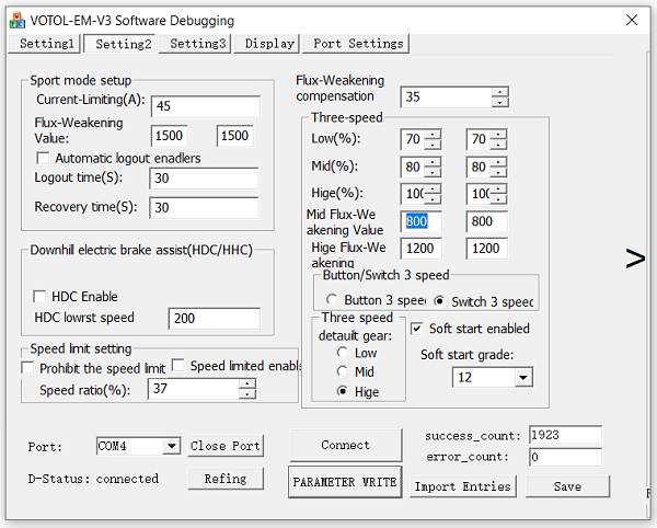

Ich habe einmal mit vorbereitenen Arbeiten für den Wechsel auf Votol EM150S begonnen:
So basically there are following known versions of Votol EM-150:
Votol EM-150s - Sport (oldest one)
Votol EM-150P - Regular
Votol EM-150SP - aka CAN
Votol EM-150/2 - completely new controller
Stand heute, die Software läuft, der R232/USB Treiber ist auf COM4. Die Parameter & Port Settings werden noch interessant werden.
