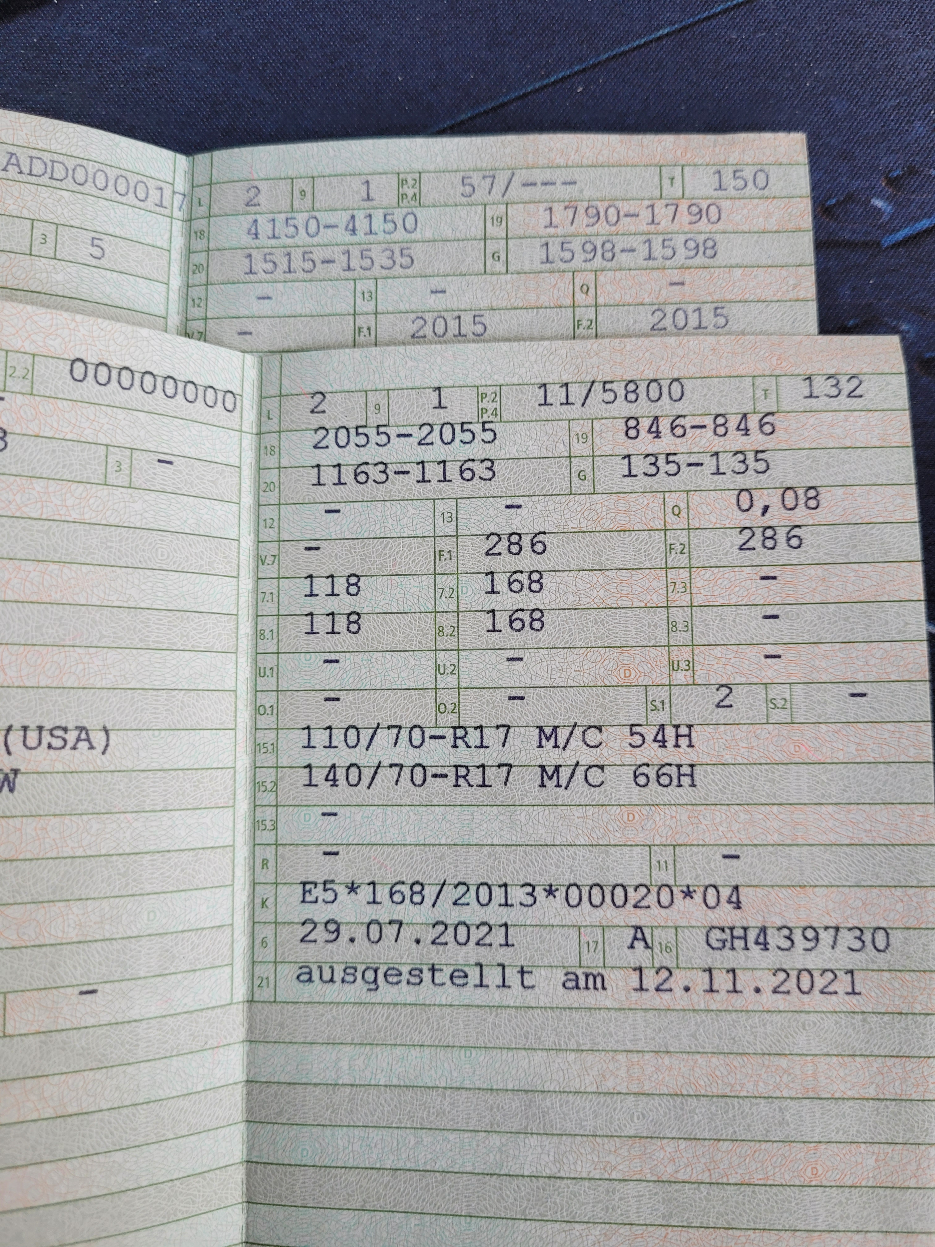

An meiner FXE die ja mit der FXS technisch identisch ist,
Wurde zuerst die Max. Leistung mit 33kw eingetragen, was dann mit dem Leergewicht ohne Akku ein Leistungsgewicht von über 0.3 ergibt, also jenseits von Gut und Böse in der A1 Klasse.
Beim Ändern der Papiere habe ich dann das Leergewicht mit Akku eintragen lassen also 135kg und das ergibt dann unten ein Leistungsgewicht von 0.08 und das ist vollkommen sicher.
Geuss Thomas

MEroller hat geschrieben:
Sa 21. Nov 2020, 12:02
der Schein ist eigentlich auch falsch, da bei P2 P4 bei der Leistung eigentlich keine Drehzahl angegeben wird. Also müsste da 11/--- stehen.
An meiner FXE steht da aber auch die Drehzahl, ich denke mal das kann vor Ort eh keiner kontrollieren und der Dampfkesselprüfverein alle 2 Jahre wird schon aufgeben, wenn er keinen Kessel findet und dann auch nicht mehr nachfragen.
Gruß Thomas
Scout7
Beiträge: 250
Registriert: Sa 30. Okt 2021, 09:51
Roller: Zero FXE
PLZ: 551
Re: Zero FXS 11kW Leistungsgewicht
Beitrag von Scout7 »
Vorne FXE mit Drehzahl bei der Leistung, hinten Mokka ohne Drehzahl, wie es eigentlich sein sollte
