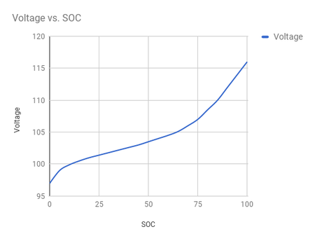

Die Zellspannung ist nicht konstant, sondern sinkt kontinuirlich ab. Vollgeladen sind es bei der Zero ca. 4,15V pro Zelle, bei 0% SOC etwa 3,4V pro Zelle. Der Entladestrom wird bei allen Elektrofahrzeugen ab einem gewissen Punkt limitiert um die Zellen zu schützen, denn unter Last sackt die Spannung noch weiter ab. Somit ist dieses Verhalten grundsätzlich normal. Je nach Modell und Akku muss man bei Zero ab ca. 60% SOC mit ersten Begrenzungen rechnen.meyland hat geschrieben: ↑So 6. Dez 2020, 17:19Da lagen dann wohl nur noch 3,2 bis 3,5 Volt an, statt der sonstigen 4,0.
Weil dabei dann die Zell größeren Schaden nehmen kann, wird der Stromfluss an den Motor limitiert, es gibt eine Meldung (Batt Dischg Cur Limited), das Moped hat keine volle Leistung mehr und offenbar wird dann auch die Reichweite heruntergerechnet.
Hier passt irgendwas grundsätzlich nicht. Die geringste Zelle ist zwar bei 3,3V, die Packspannung von 98,5V entspricht aber ohnehin nur noch 3,5V durchschnittliche Zellspannung. Das passt nicht so recht zu 90% SOC. Nun ist das zwar unter Last und nicht im Ruhezustand, aber so weit dürfte die Spannung eigentlich nicht absacken.meyland hat geschrieben: ↑So 6. Dez 2020, 17:1902687 09/26/2020 23:18:01 Riding PackTemp: h 16C, l 16C, PackSOC: 90%, Vpack: 98.520V, MotAmps: 89, BattAmps: 94, Mods: 10, MotTemp: 44C, CtrlTemp: 27C, AmbTemp: 11C, MotRPM:3885, Odo:24771km
02688 09/26/2020 23:18:01 Batt Dischg Cur Limited 194 A (28%), MinCell: 3296mV, MaxPackTemp: 16C

-der Akku hat allgemein schon Kapazität verloren
-insbesondere der Innenwiderstand wird vermutlich deutlich angestiegen sein, was das Verhalten unter Last verschlechtert
-zusätzlich gibt es möglicherweise ein Problem mit einer einzelnen Zelle, die noch stärker nachlässt als die anderen
-ggf. gibt es auch ein Problem mit dem Balancing
Wie sieht deine Zellbalance nach dem Laden aus? Lädst du mit gewisser Regelmäßigkeit auf 100%?
ist kein Fehler. D.h. schlicht, dass dem Controller nicht mehr als die genannten A an Strom maximal zugestanden werden. Das sind bei Dir mit Werten zwischen 252 und 658 A, meist weit über 400A, noch kaum spürbar weniger
Der Grund hierfür: Entweder weil die Batteriespannung zu tief fällt, oder weil eine einzelne Zellspannung zu tief fällt. Bei einem gesunden und fast vollen Pack kommt das nur zum tragen, wenn die Batterie sehr kalt oder fast leer ist. Im Log mit über 20°C in der und fast voller Batterie fällt diese Ursache jedoch flach.
Der zweite, traurige Grund: Auch die Farasis NMC 25Ah Zellen altern, sowohl kalendarisch, als auch durch den Gebrauch. Die Alterung bewirkt vor allem eins: Der Innenwiderstand der Zellen steigt. Sprich wenn man richtig Feuer gibt mit der rechten Hand und hunderte von Ampere an Strom fließen, dann fällt die Zellspannung viel tiefer, als es im Neuzustand war. Das sieht man an den massiven Batteriespannungeinbrüchen selbst bei recht hohem Ladestand.
Der Start erfolgt mit voll geladener Batterie und über 115V. Aber z.B. bei diesem Messpunkt:
03858 12/09/2020 02:57:48 Riding PackTemp: h 20C, l 19C, PackSOC: 68%, Vpack: 94.488V, MotAmps: 169, BattAmps: 202, Mods: 10, MotTemp: 48C, CtrlTemp: 19C, AmbTemp: 5C, MotRPM:5051, Odo:24845km
sinkt die Batteriespannung Vpack bei 68% Ladezustand bei schon recht nett abgehenden 202A BattAmps auf unter 95V, was UNTERHALB der 0% Ladezustand Mindestbatteriespannung ohne Last von 97V liegt
Da ist die logische Pflicht des Motorrad Motherboards, den maximalen Entladestrom MASSIV einzuschränken, was er gleich darauf mit einem Discharge Limit von immer noch sehr generösen 252 A quittiert. Der Leistungsbalken rechts in der Anzeige "blinkt" dann immer hin und her zwischen Maximum und der derzeit geforderten bzw. zugelassenen Leistung.
Diese Batterie ist schlicht am Ende ihres nützlichen Motorradlebens angekommen. Sachte gefahren kann sie noch werden, solange sie nicht viel unter 20°C in sich trägt, aber den vollen Bums von vermutlich 685A bis 700A kriegt sie wohl nicht mal mehr voll geladen und bei 20°C hin. Bei gutem Zustand der Zero sollte ein Batterietausch angestrebt werden!
