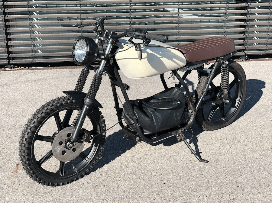

Hi Leute,
ein Kumpel und Ich haben uns von Cake Ösa inspirieren lassen und bauten unseren Modularen Scrambler.
Er ist elektrisch, sieht aus wie ein Scrambler, aber man kann hinten und an der Seite ganz einfach Sachen transportieren. Da wir in der Stadt wohnen und öfter mal was transportieren müssen, dachte wir uns das wäre doch ganz praktisch.
Außerdem haben wir einen Converter, so dass man einen Grill an der Batterie betreiben kann. Dann müssen wir im Sommer keinen Kohle-Grill mehr anschmeißen, wenn wir irgendwo hinfahren.
Was haltet ihr von dieser Idee? Ehrliches Feedback gewünscht!
PS: Aktuell ist nur eine E-Bike Batterie unten, aber später kommt da ne größere hin. Deswegen würde der Grill auch nur eine Stunde aktuell laufen :D

Ich mag diese Sitzbank. Aber ist der Federweg fürs Hinterrad nicht etwas knapp bemessen?
Wie willst du die Tischplatte transportieren?

Wo ist der Motor?
Wie sind die technischen Daten?
Strebt Ihr damit eine Zulassung an? Wenn ja, als was (50er, 125er...).

Die ganzen Fragen hätte ich auch. Ich bin wirklich begeistert, viele Fragen tauchen aber dabei wirklich auf. Ganz wichtig (meiner Meinung nach) wie sieht die Situation mit der Zulassung?

Wow, das Motorrad sieht klasse aus und ich hoffe es lässt sich auch klasse fahren. Die Gestaltung der Sitzbank ist echt umwerfend. Auch die Transportfunktion ist super bedacht worden.
