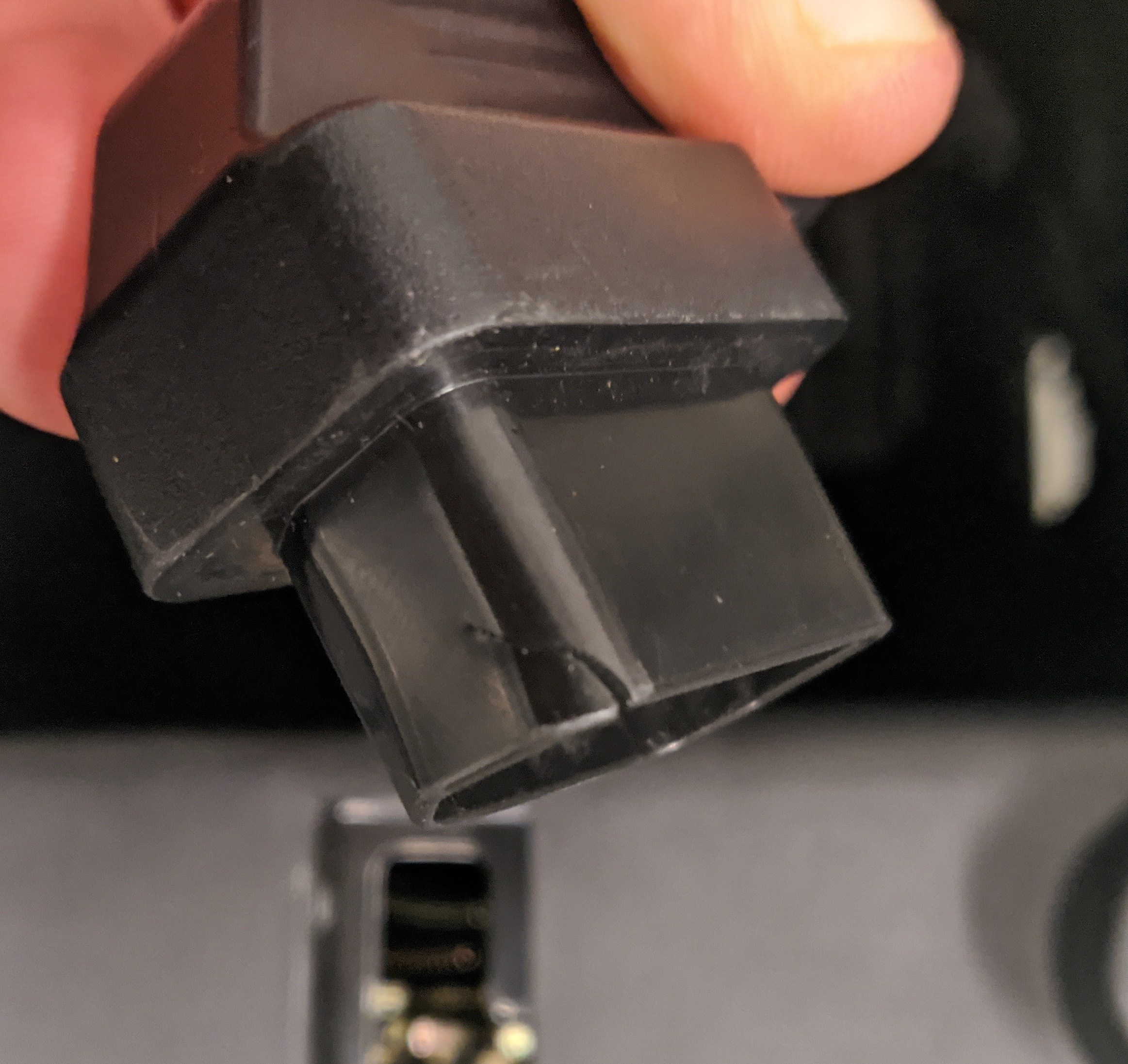

Ich bin sprachlos. Heute habe ich mit meiner Frau ca. 30km gefahren. Und anschließend die Batterie zum Laden angeschlossen. Der Stecker ging leicht raus und rein. Also, keine Gewalteinwirkung. Nach dem Laden ist die Aufnahme in der Batterie schon wieder abgebrochen.
Hat jemand irgendwelche Ideen?
Kann es sein, dass der Sitz sich so weit verbiegt, dass der Stecker belastet wird?

Unter dem Sitz befindet sich das Fach für das Ladegerät. Ist dieses eventuell leicht verbeult? Nur so ein Gedanke.

Auf dem Deckel sehe ich auf den ersten Blick keinen Unstimmigkeiten. Aber der Stecker hat leider auch einen Riß.Matrix3937 hat geschrieben: ↑So 15. Nov 2020, 21:10Unter dem Sitz befindet sich das Fach für das Ladegerät. Ist dieses eventuell leicht verbeult? Nur so ein Gedanke.
Ich bin im Moment überfragt.

Also es sieht ja wirklich so aus, als ob dieses Mal der Stecker einen mechanischen Hieb abbekommen hat. In (längerer) Abwesenheit meiner CUx kann ich es nicht selbst checken, aber aus meiner Erinnerung liegt der Stecker eben leider nicht außenrum auf, sondern mit dem bei Dir gebrochenen Rand tief unten in der Buchse. Dementsprechend müsste auch das abgebrochene Teil in der Buchse bis nach unten abgebrochen sein.
Ebenfalls aus der Erinnerung hat es eigentlich reichlich Luft rund um den Stecker. Wenn man zum Laden des Akkus im Roller das Bordkabel abzieht und in Fahrtrichtung vor den Stecker des Ladegerätes ablegen will, geht die Rückbank nicht mehr zu, man kann das Bordkabel aber hinter den Stecker fädeln - dann ist das obere Ende des Bordkabel-Steckers deutlich über dem des Ladegerätes und die Bank geht trotzdem problemlos zu. Die beiden Gummipuffer links und rechts der Verriegelgungsöse stützen sich schon auf dem Teil außerhalb der Akkuwanne ab.
Kurz: ist mir ein völliges Rätsel, wie dort Druck auf den Akkustecker aufgebaut werden kann wenn die Rückbank belastet ist - außer irgendwas hatte sich dort verklemmt, und sei es irgendwas was aus dem Fach für das Ladegerät herausgerutscht ist.
Hattest Du das Ladegerät bei der fraglichen Fahrt in dem Fach drin?
