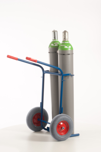

Eine Flaschenkarre könnte für deine Anwendung ganz gut geeignet sein. Sowas bekommt man auch recht günstig gebraucht. Hier ein Beispielfoto:
Kann sein, dass du die Kette dann etwas weiter unten anbringen musst.
Andererseits ist das ein Riesenaufwand für ein paar Treppenstufen. Der Silenceakku wiegt 40 kg. Das ist so schwer wie ein Sack Zement. Wenn du ihn dir nicht einfach unter den Arm klemmen magst, könntest du es erst mal mit einem Tragegurt versuchen.

Das mit der Flaschenkarre fand ich spontan interessant! Tatsächlich gibt es Flaschen- und Sackkarren schon ab 30 €, die Anschaffungskosten wären also nicht unbedingt das Problem, aber bei einer günstigen Flaschenkarre habe ich dann in der Beschreibung gelesen, dass sie für max. 25 kg geeignet sei - das könnte also ein kleines Problem sein, solange man sie nicht mit Zusatzaufwand versteift (evtl. dann ja auch mit Zusatzkosten).
Eine alte Sackkarre habe ich bereits herumstehen, da müsste ich nur noch ein defektes Rad erneuern (das andere habe ich bereits erneuert), so dass sich die Kosten im Rahmen halten würden. Probleme mit Parkett habe ich auch nicht, da der Raum, in dem im Warmen aufgeladen wird, gefliest ist. Trotzdem natürlich ein guter Hinweis!
Es wird also bei mir vermutlich auf die Sackkarre hinauslaufen - denn was es heißt, 50kg Zementsäcke zu schleppen, das habe ich beim Hausausbau mit 40 gelernt (um ein Haar hätte ich mir ein Knie versaut, weil ich allzu sehr auf den Rücken achtete, dem ist dann auch nichts passiert... aber dem Knie dann beinahe um so mehr) - also auf Dauer ist es ganz bestimmt keine gute Idee, unhandliche 40kg zu schleppen, vor allem nicht, wenn man schon über 50 ist, und wenn man noch so fit sein mag - der Körper straft es am Ende womöglich mit Leistenbrüchen o.ä.
Das mit der Sackkarre wird also für mich jedenfalls die Lösung sein, die ich anvisiere - und dafür schon mal Danke für die oben genannten Ideen!
