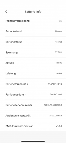

Plötzlich lädt mein M365 (nicht Pro) nicht mehr. Symptome:
* beim Einschalten sind alle LEDs an und gehen dann schrittweise von oben nach unten aus.
* das passiert genau 2x
* danach blinkt die Unterste LED ...
* in der App wire Ladestand 0% angezeigt
* die LED des Netzteils bleibt grün.
Siehe auch Video hier: https://www.dropbox.com/s/s12k53usyxvwv ... 7.MOV?dl=0
Siehe auch Fotos wg. Daten:
Irgendwelche Ideen jemand was ich hier tun kann? Das Teil ist ca. ein Jahr alt.
Danke.
						M365 lädt nicht mehr, unterste LED blinkt ...

Ich würde von einem Ladegerät oder Batterie-Management-System Fehler ausgehen. Entweder das Ladegerät zeigt richtig an, das die Ladeendspannung anliegt (deswegen LED grün), dann ist das Batterie-Management-System defekt oder liefert falsche Werte. Eventuell kann der Service dieses austauschen oder resetten. Oder das BMS meldet richtig, das keine Spannung anliegt und nimmt ggf. wegen eines Fehlers im Ladegerät keinen Ladestrom entgegen und macht aus Sicherheitsgründen „zu“.
Am Ladegerät kann man mit einem Voltmeter messen, ob die Ladespannung anliegt (die müßte auf dem Ladegerät angegeben sein). Wahrscheinlicher halte ich einen Fehler oder Defekt des BMS - bei einem Ladegerätfehler wäre es wahrscheinlicher, das keine LED mehr am Ladegerät leuchtet. Die Frage ist halt, BMS defekt oder muß nur resettet werden oder gar ein Fehler in der Kommunikation mit dem Dashboard. Da die App den Wert „0“ anzeigt, tippe ich auf BMS Schaden.
Wenn noch Gewährleistung oder Garantie darauf ist, ab zu Händler damit.
