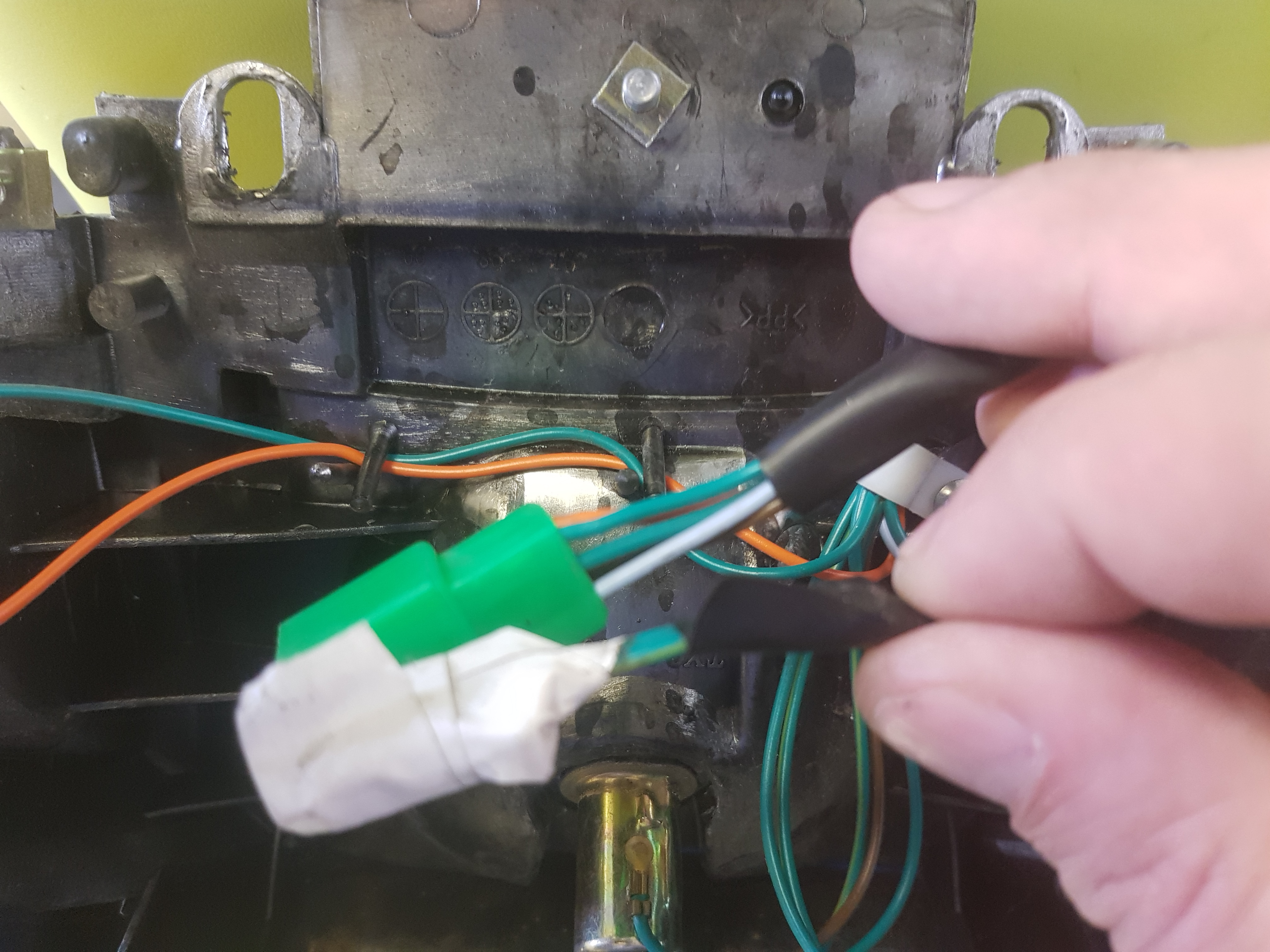

Hallo alle zusammen
Hier meine Beobachtungen bezüglich bremslichter sobald ich in Fahrtrichtung links ziehe flackern kurz die Heckleuchten vorne passiert gar nichts habe mal ein Foto der Heckleuchten gemacht der vorbesitzer hat da einen Stecker abgeklebt wofür der ist weiß ich nicht

Also das mit den bremsleuchten geht jetzt nur laufen will der immer noch nicht
- Beiträge: 19381
Re: 1500 GT
Was passiert bei Roller AN, wenn Du den Seitenständer ausklappst? Geht das Bremslicht an, oder bleibt es aus? Wenn es ausbleibt solltest Du mal den Seitenständerschalter ausstecken und nochmals probieren was dann geht.

Beim Einschalten war das bremslicht an habe dann den seitenständer mal ganz eingeklappt jetzt ist es aus Rollen mag er trotzdem nicht
