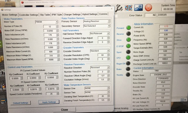

Jupp, habe das Problem nun gelöst.

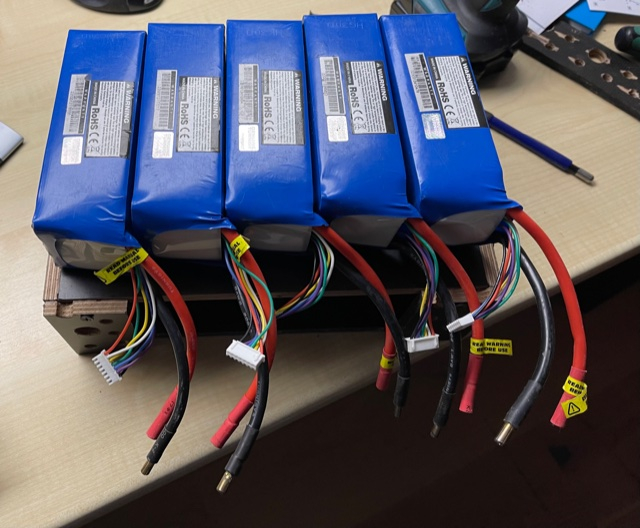

Was sind die Pläne für die Batterie? 200V sind eine Menge Holz...

Naja, da hängen jetzt 100V dran und der Motor dreht jetzt noch nicht so hoch!
Der Regler macht bis 800VDC und da möchte ich mich langsam rantasten!

Wurde etwas von der Resolver-Problematik übertüncht. Willst Du das mit nochmals 28 von den blauen 25V Packs wie bei diesem 100V Versuch machen?
800V ist natürlich ein Wort, auch bezüglich Schmelzsicherungen (gehen gern nur bis 600V!), Schütz, und vor allem bezüglich Deiner Sicherheitsmaßnahmen beim Arbeiten daran. Die Automobile HV Ausbildung Stufe 3 berechtigt nur zu Batteriearbeiten bis 1000V, so dass da nicht mehr viel Luft bleibt...

Bis ich bei 800V ankomme werden wohl noch 1-2 Jahre vergehen. Fange erst einmal mit 200V bei den Testläufen an und werde dann langsam den Strom erhöhen ...
Dann Strom wieder etwas runter und Spannung erhöhen.
Usw USF.
Bin erst einmal so froh dass das Ritzel sich dreht!
Usw USF.

Jetzt habe ich noch die automatische Resolverfeinabstimmung durchlaufen lassen und siehe da, die 0 Grad sehen nun ganz anders aus!

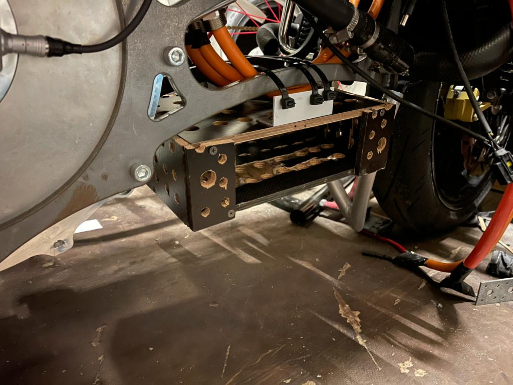

Habe jetzt mal auf die Schnelle einen alten Akkukasten geschreddert (125VDC/5Ah) und ihn provisorisch unter das Bike gehangen.
Sind gerade auf der Suche nach der 2,65m Kette!
Scheint wie vom Erdboden verschluckt!
Selbst wenn, hätte ich immer noch das Problem des ladens, da ich keinen Steom an meinen Stellplätzen habe.
Ja gucken wir mal wann es soweit mit den 800V ist
