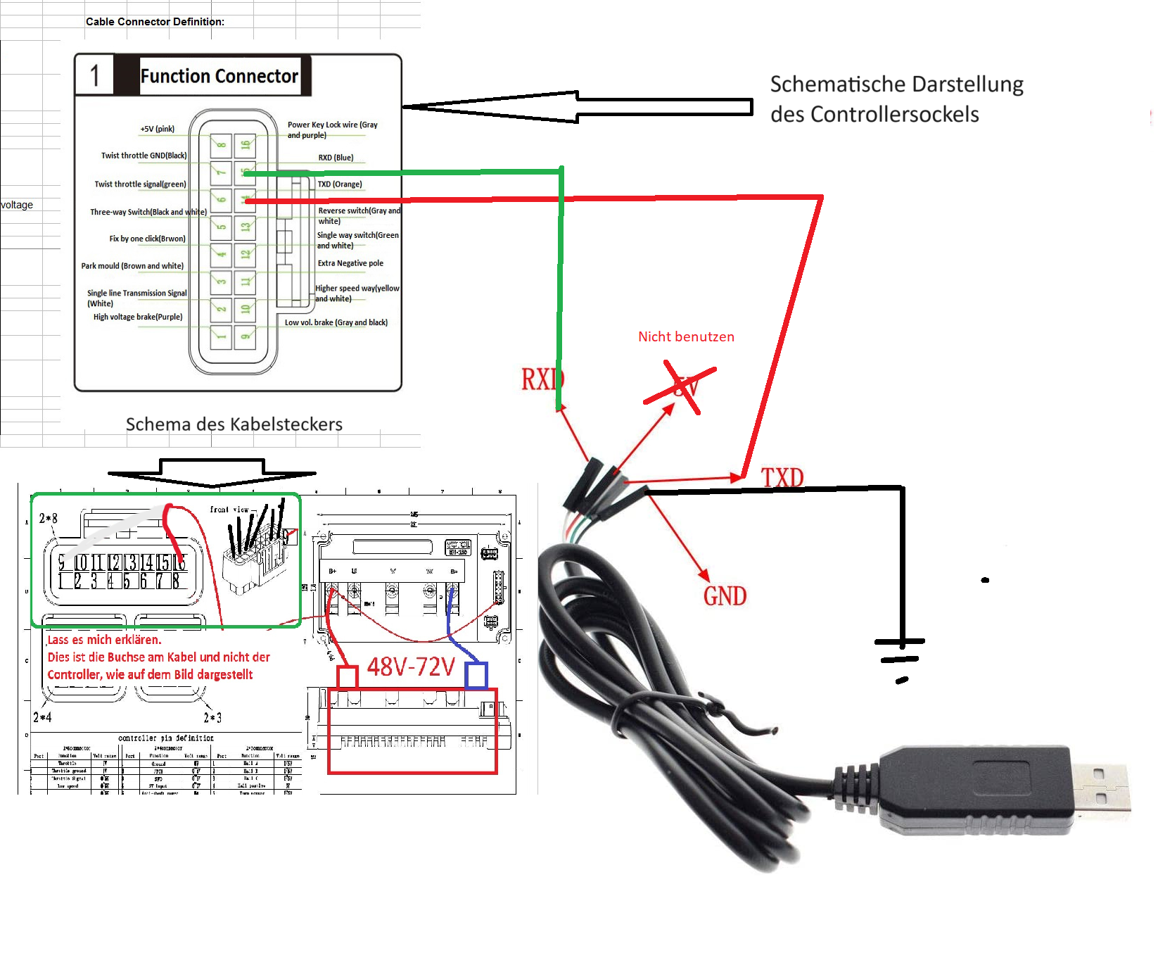

Hallo in die Runde,
wir versuchen einen Neuen (unbenutzten) VOTOL EM 150 ES zum Laufen zu bekommen. Verschiedene USB Dongle mit Treibern wurden getestet aber KEINE VERBINDUNG zum Controller möglich. Ja, 48V sind auf PIN9 und der Kommunikations Anschluss wurde auch schon zwischen RX-TX hin und her getauscht.
Ist es richtig, dass diese Controller OHNE vorherige Programmierung nicht laufen? Unser Motor macht keine Reaktion. Gas Signal wechselt Vorschriftsmäßig zwischen 0,2V bis 5,1V je nach Stellung.
Alle Anschlüsse im Fahrzeug wurden nach den im Netzt verfügbaren Schaltplan verkabelt und mehrfach überprüft.
Bei jedem Verbindungsaufbau erscheint eine Fehlermeldung, am USB Dongle ist aber deutlich zu sehen, dass der Dongle versucht eine Verbindung zum Controller aufzubauen. RX und TX- LED am Dongle blinken jeweils.
Hat jemand eine Idee?
Grüße, Matze
