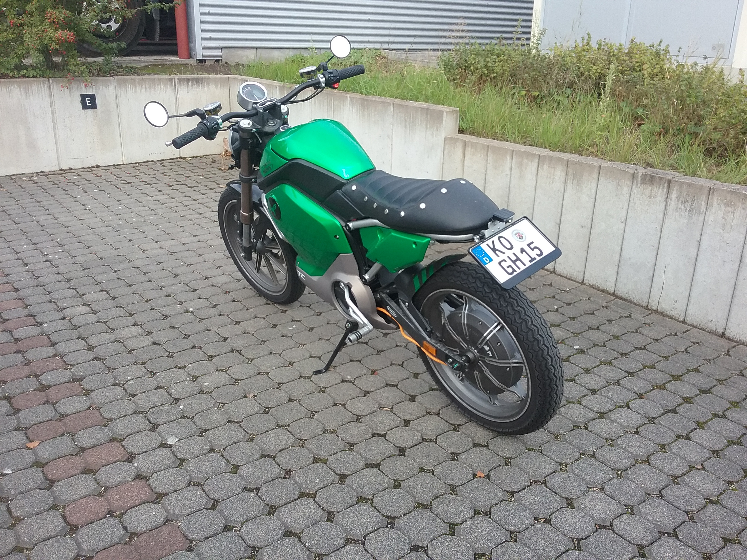

Re: Super Soco TC Umbau
Hier noch ein frisches Foto.
Gruß, Ivo
Yes! Das macht was her! Thumbs up!
(Und Neid für die Zulassung bis 60km/h! Selbst wenn es irgendwann ein Thema werden sollte: Du kannst ja nix dafür, wenn die Zulassungsstelle dir eine "falsche" Tempofreigabe spendiert. Genau genommen musst Du es nicht mal gewusst oder gesehen haben. Und einen Extraführerschein brauchst Du vermutlich auch nicht, denn die Fahrzeugklasse ist ja korrekt angegeben - und von Deinem Lappen abgedeckt. Könnte also wirklich sein, dass Du jetzt der eine Glückspilz bist, der das hat, was wir uns alle wünschen: eine offizielle Zulassung für eine entdrosselte TC. Wow. -- Wobei das die fehlende EU-Betriebserlaubnis genau genommen nicht ersetzt... aber man kann halt nicht alles haben!
Ich lass es mal lieber nicht drauf ankommen und bleibe brav

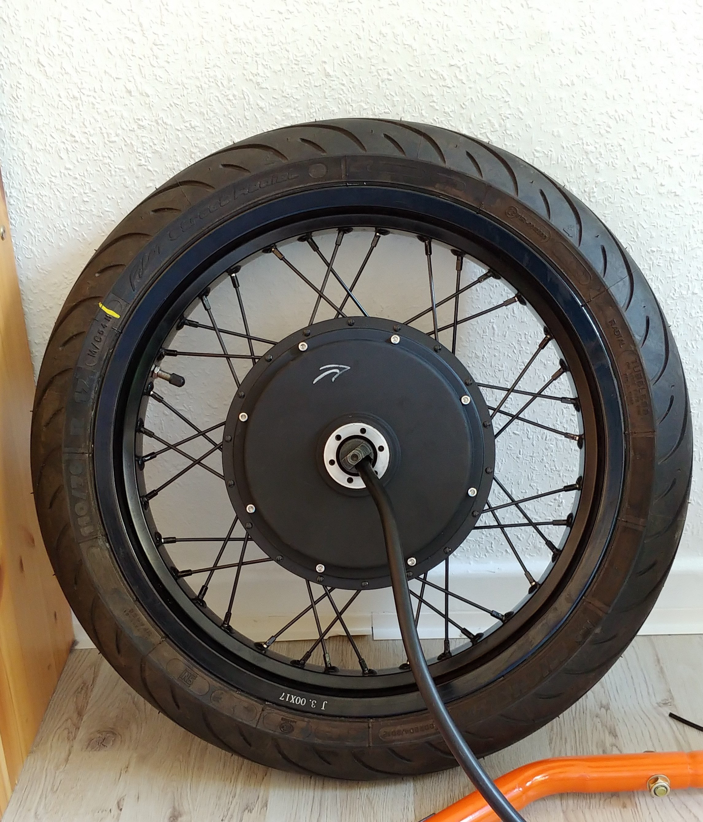

Hallo Wagner,
das wird ein sehr interessanter Umbau von Dir. Der QS 205 Motor ist ein sehr guter Motor und bei mir auch schon im Einsatz, aber in einem anderen Fahrzeug. Welchen genauen Motortyp bzw. Wicklung willst Du in der Super Soco einbauen?
Die KK`s von Dir werden auch mal auf meinem QS205 3,5 turn getestet werden.
Bis bald
magic
- Wagner
- Beiträge: 135
- Registriert: Sa 3. Aug 2019, 13:34
- Roller: Supersoco TC, UNU, Sur Ron
- PLZ: 74177
Ich weiß lediglich die Kv Zahl mit 11,3 .
Mit der komme ich bei 60V Systemspannung und dem 17" Rad auf ca. 80km/h (ohne Feldschwächung).
Das ist das Hinterrad, im Bild allerdings noch ohne Kühlkörper
