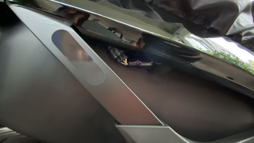

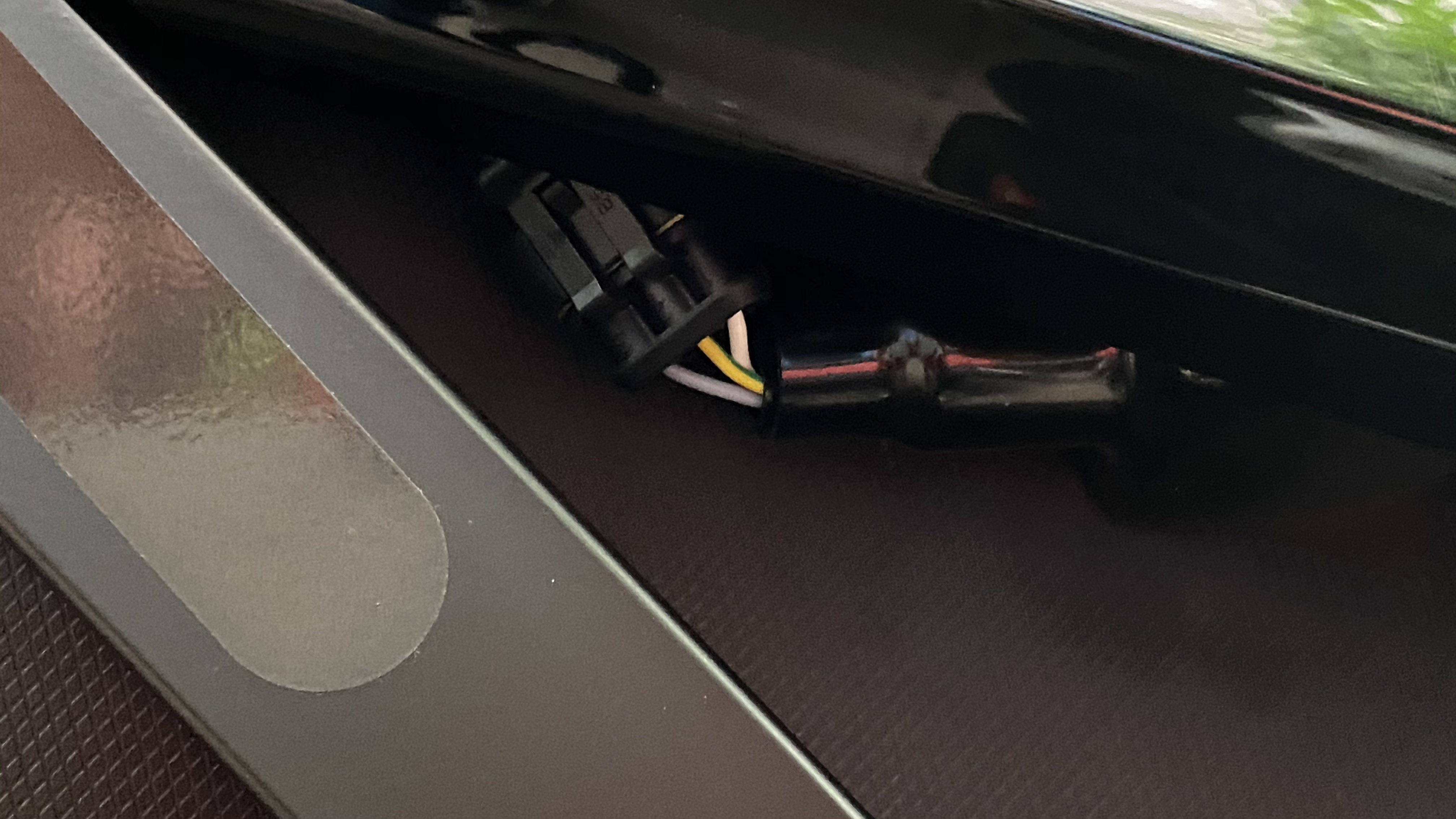

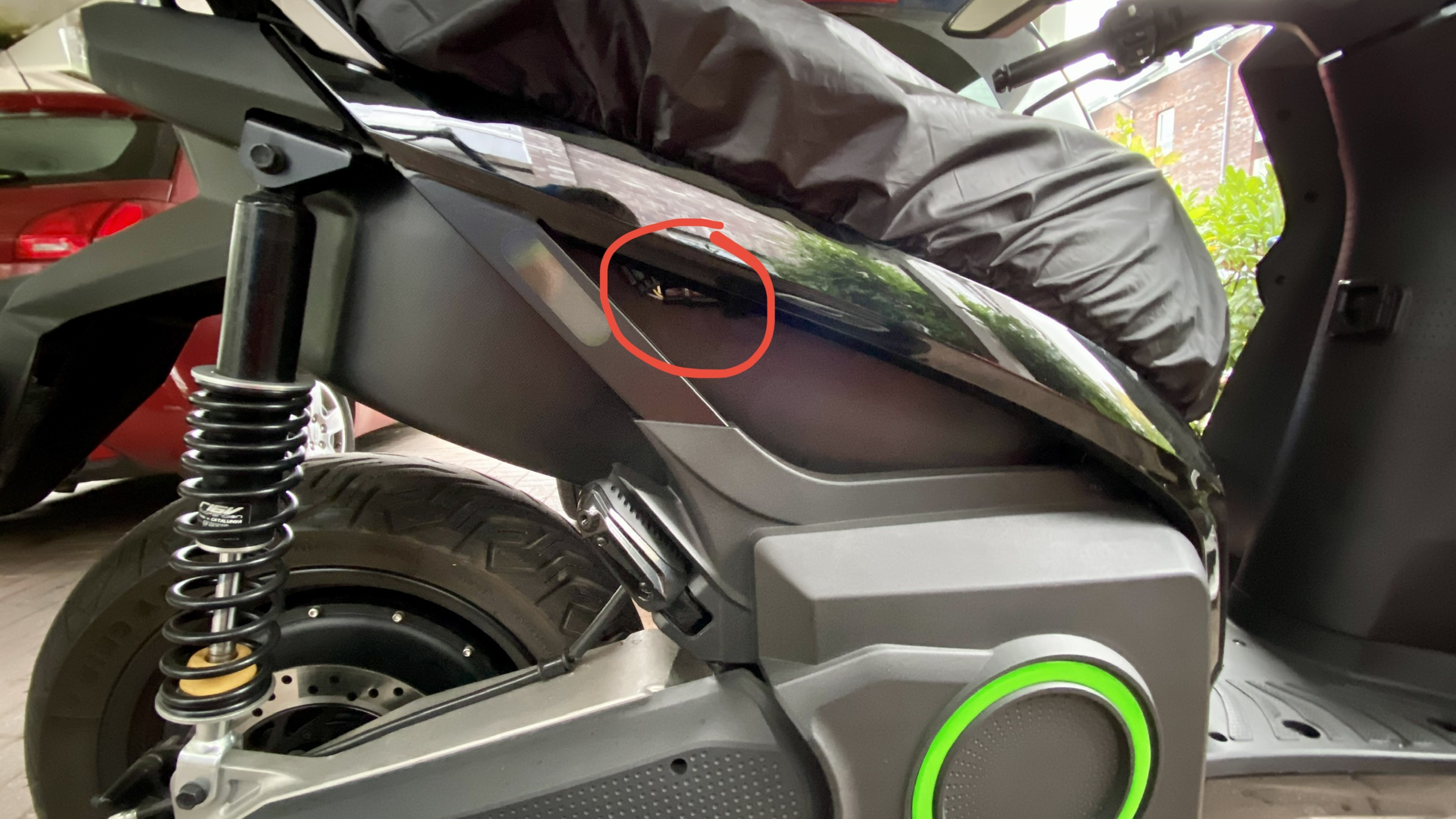

mir sind heute erstmalig an der rechten Flanke Kabel aufgefallen. Habt ihr die auch an der sichtbaren Stelle? Die sind nicht besonders vor äußeren Einwirkungen wie Spritzwasser geschützt.

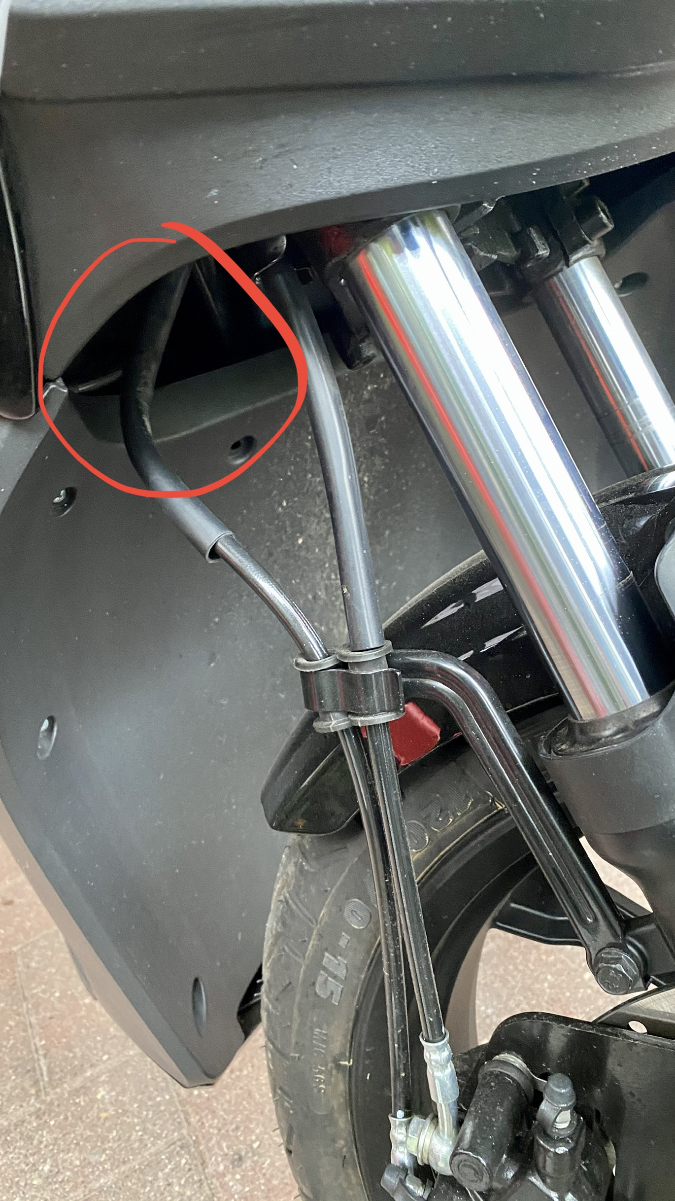

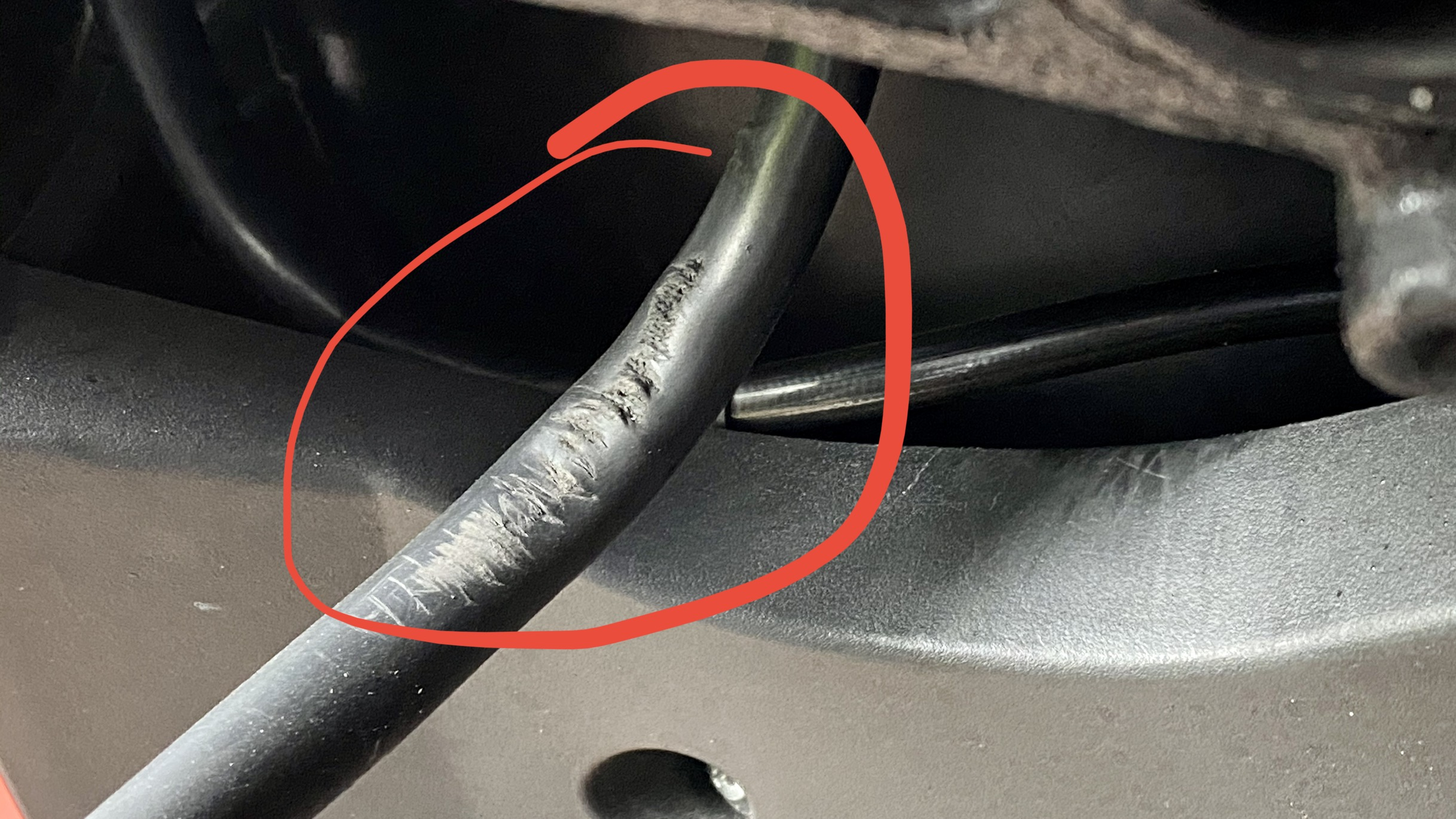

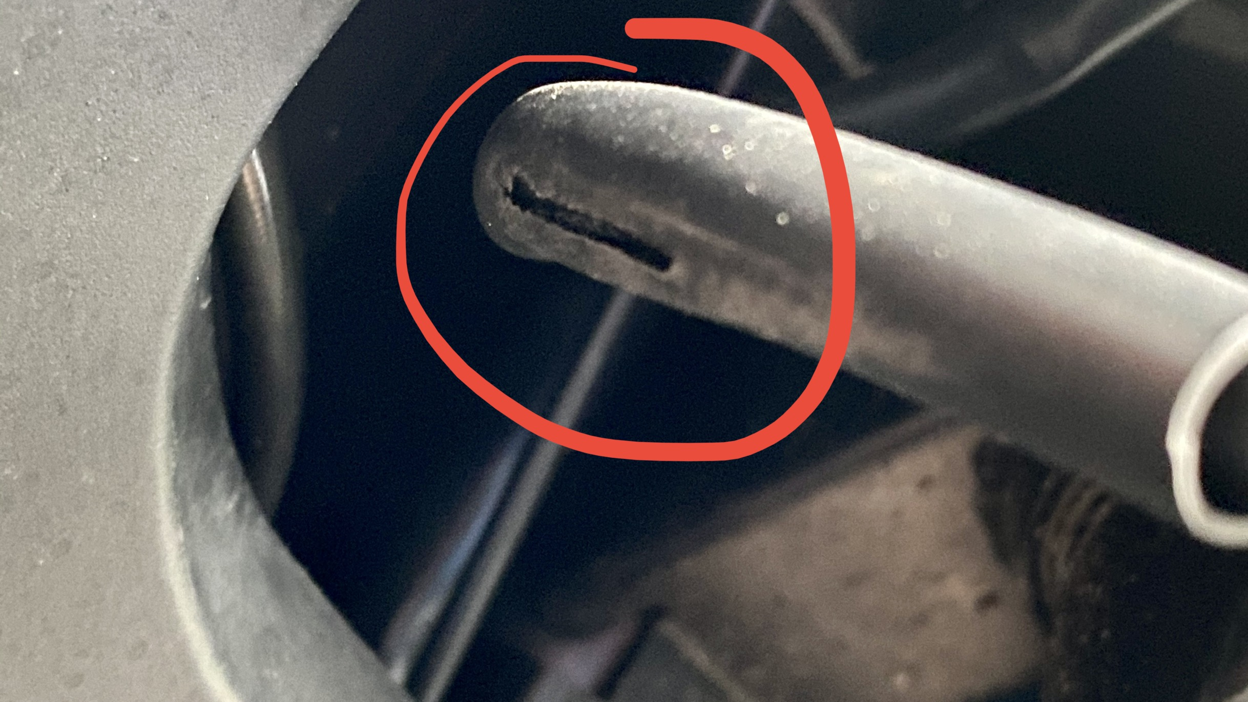

Bei der Reifendruckkontrolle am Vorderrad ist mir dieses Kabel, das zur Bremse führt, aufgefallen. Die äußere Ummantelung scheint stetig beansprucht zu werden und sieht dementsprechend aus. Wird auch bald das darunterliegende Kabel ähnlich aussehen? Schaut bitte bei euch nach.
Ich werde meinen Händler darauf hinweisen.

Ja, das Kabel unterm Sitz kenn ich, ist mir auch aufgefallen. Ist bei mir auch mit Kabelbinder etwas fixiert und steht etwas weniger raus.
Das andere "Kabel" ist die Bremsleitung, die ist drunter Stahlflex und sollte eigentlich nicht vom Plastik durchgescheuert werden können.
Generell finde ich einige Elektrokontakte wenig witterungsgeschützt, in Spanien regenet es wohl weniger, drum ist ihnen das wurscht ...
Habe daher die Fahrt im Regen noch vermieden. Vielleicht können hier die E-Ingenieure mal was dazu posten - evt. Isolierspray drauf o.ä.?
Oder sind das eh alles wasserdichte Kfz-Steckverbindungen a la "Superseal"? Ich hab's mir im Detail noch nicht angesehen ...

Das Kabel beim Sitz ist das 230V-Kabel von der Ladebuchse unter dem Sitz zum Akku runter. So gesehen ist das beim Fahren nicht in "Betrieb", aber ich hoffe mal schwer, dass die Steckverbindung dicht ist, sonst fliegt da beim Anstecken ganz schnell mal der FI.
Die Ummantelung der Bremsleitung ist bei mir aus einem etwas robusteren, durchsichtigen Schlauch und ist bis auf einen kleinen Kratzer unbeschädigt. Schau mal, wo das scheuert, wenn man den Lenker bewegt, evtl. kann man die Bremsleitung mittels ihrer Fixierungspunkte etwas anders "hinbiegen". Bei mir scheuert die Leitung nirgends. Ansonsten ist der Tip von Peter51 sicher gut.
