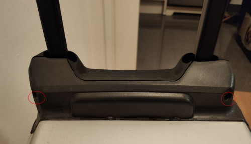

An einem neuen Roller möchte ich nicht destruktiv rumfummeln, Akku öffnen, Kabel durchknipsen o.ä. Daher dachte ich, man müsste den Ring auch mit einer schwarzen KFZ-Folie abkleben können. Das wird zwar vermutlich nicht 100% "Lichtdicht" sein, aber eine Menge der Leuchtintensität nehmen (denke ich).

Wenn Du einen Ring aus schwarzer Folie (einfach schwarze Folie, nicht Verdunkelung) machen lässt, dann ist es duster. Such mal in Deiner Gegend nach Fahrzeugbeschriftung. Ring, innerer und äusserer Durchmesser, das machen die ev. sogar direkt vor Ort ambulant, das ist supereinfach. Die nehmen dafür Folien wie Oracal oder sowas, das fällt Dir nicht ab sondern ist eher sportlich, das mal wieder abzubekommen. Vergleiche das nicht mit der Schrottfolie Decifix aus dem Baumarkt.

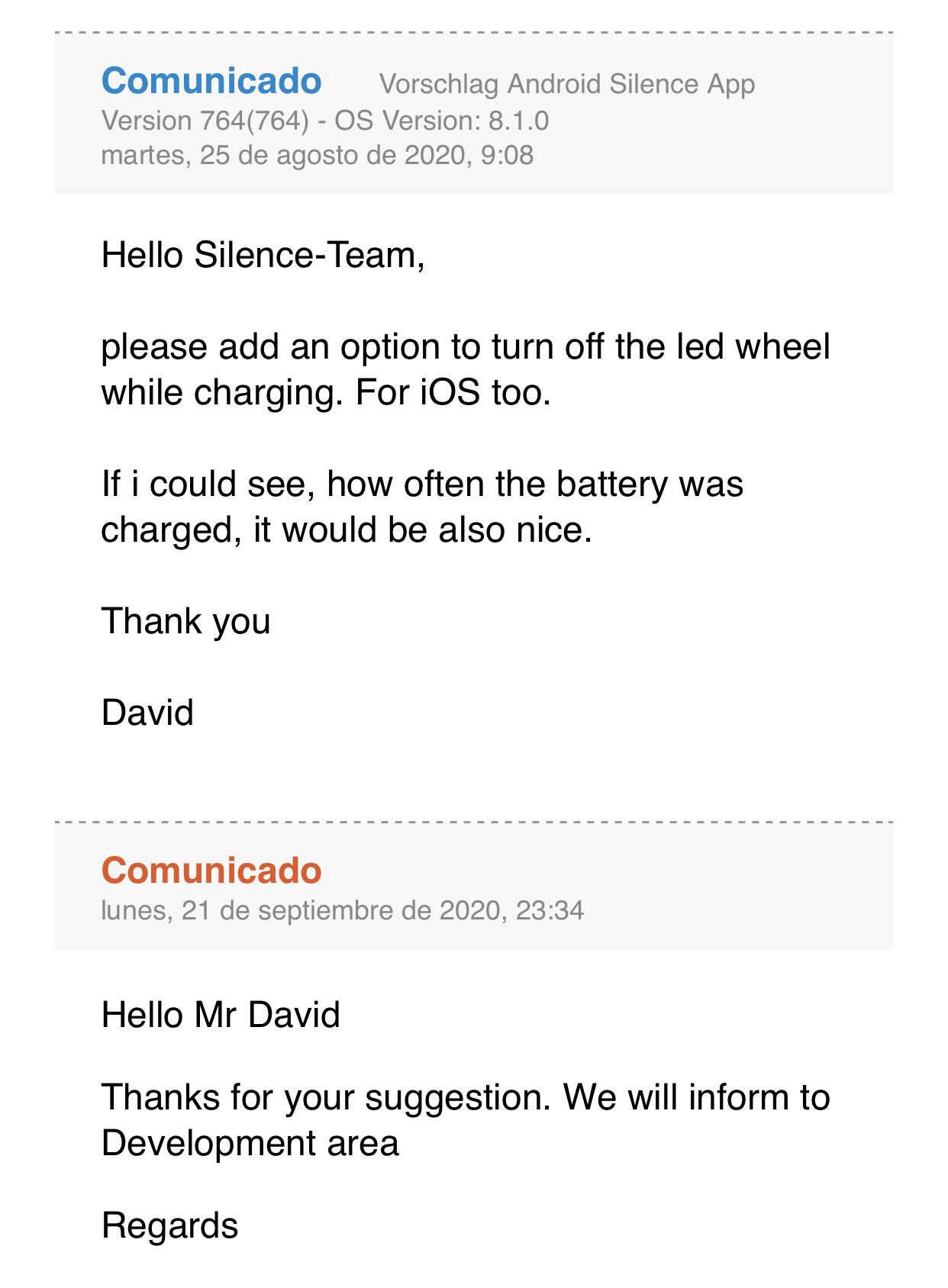

Ich habe nach knapp einem Monat eine Antwort aus dem Hauptquartier erhalten. :D
Ob die Umsetzung überhaupt technisch möglich ist, steht noch in den Sternen. :?:

davidflorian hat geschrieben:
Mo 28. Sep 2020, 10:14
Der Spruch "geben wir an die Entwicklung weiter" steht praktisch als Synonym für "die können das am besten ignorieren".
Solche Antworten habe ich ein Dutzend mal von AVM (die mit der Fritz!Box) erhalten auf meine Verbesserungsvorschläge. Umgesetzt wurde davon ... na? ... richtig: Nichts.
Die LEDs werden wohl ganz stinknormale WS2812 sein. Fragt sich nur, ob die vom BMS direkt bedient werden oder ob da noch irgendein Arduino oder ähnliches werkelt. Und ob die Firmware dazu überhaupt von außen änderbar ist. Schon mal ein Lichtsensor würd helfen: Wenn es rund um den Akku dunkel ist, einfach nicht lichtorgeln - oder nur sehr sehr viel dunkler...
