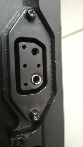

Hier kann man sehen, was mit einer Buchse am Akku nach 1,5 Jahren, geschätzt 500 Steckzyklen, etwa 4000 km Laufleistung passiert:

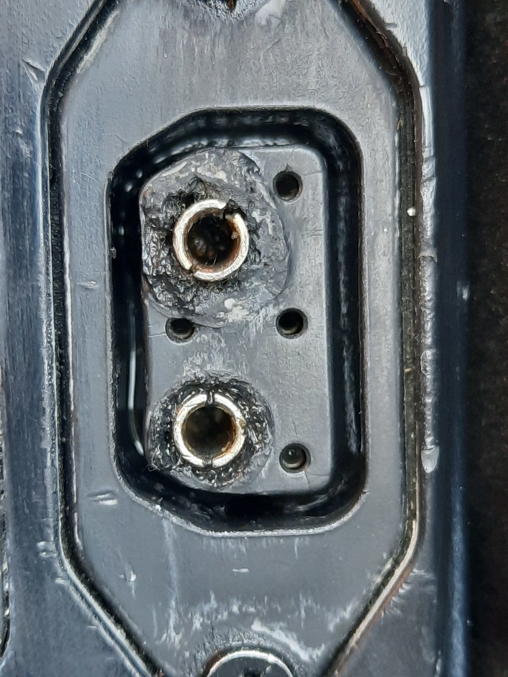

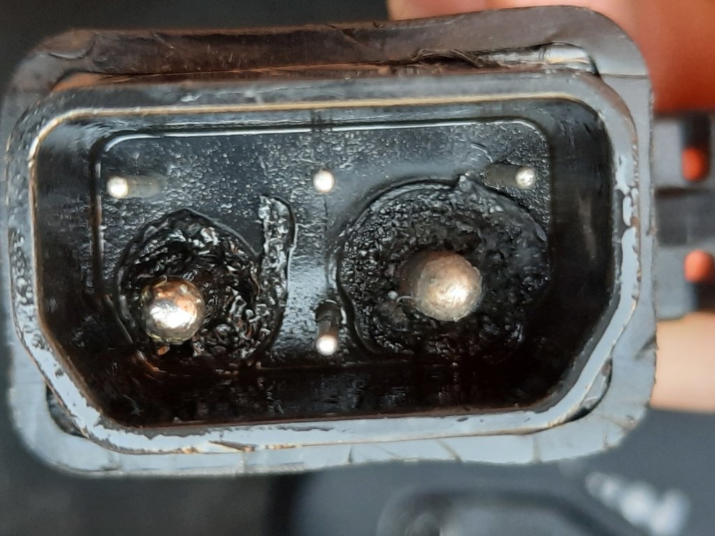

Re: Stecker zum Akku im Inneren wie festgeklebt, läßt sich nicht mehr herausziehen
Hallo, ich habe das gleich Problem bei der CuX. Habe das verschmorte Plaste etwas weggekratzt und die Kontakte in der Buchse wieder etwas zusammen gebogen. Der Stecker hat auch schon gelitten. Der Stecker geht jetzt wieder ganz gut rein und raus. Jedoch benötige ich jetzt gerne Ersatzteile für die CuX. Es ist das Orange Kabel mit den runden Kontakten und die Buchse vom Akku. Vielleicht kann mir jemand weiterhelfen, mit Ersatzteilnummern oder Bezugsquellen. Gibt es das Kabel nur zusammen mit dem Motorcontroller ?

Wie sieht es denn bei dir aus, kannst du vielleicht ein Paar Fotos machen, hier posten?..E-Soul64 hat geschrieben: ↑Di 22. Sep 2020, 09:00Hallo, ich habe das gleich Problem bei der CuX. Habe das verschmorte Plaste etwas weggekratzt und die Kontakte in der Buchse wieder etwas zusammen gebogen. Der Stecker hat auch schon gelitten. Der Stecker geht jetzt wieder ganz gut rein und raus. Jedoch benötige ich jetzt gerne Ersatzteile für die CuX. Es ist das Orange Kabel mit den runden Kontakten und die Buchse vom Akku. Vielleicht kann mir jemand weiterhelfen, mit Ersatzteilnummern oder Bezugsquellen. Gibt es das Kabel nur zusammen mit dem Motorcontroller ?
OMG
Dürfte das gleiche „Repair-Kit“ sein, wie das aktuelle für die TC/TS (runde Hauptstromkontakte)
