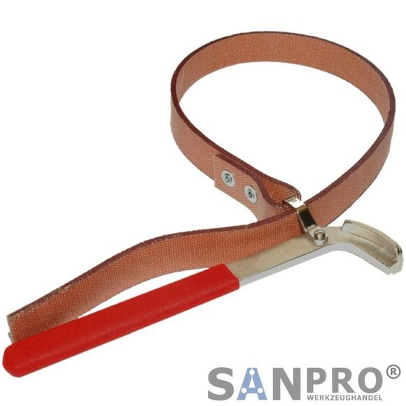

Mit so einem Bandschlüssel
bekommst du deinen Tacho sicherlich auf.

Ja, ich hab allerdings an einen Ölfilterschlüssel gedacht. Hab ich nicht, und ich bräuchte wahrscheinlich zwei davon. Werde mal sehen.

Mit dem Bandschlüssel gehts auch nicht. Irgendwo braucht man einen Drehlagerpunkt. Ohne die eine Seite in den Schraubstock zu spannen, kann nicht vermieden werden, dass dieser Drehpunkt vertikal aufs Plasikgehäuse Kräfte ausübt. Muss also raus und möglichst passförmig in den Schraubstock.
