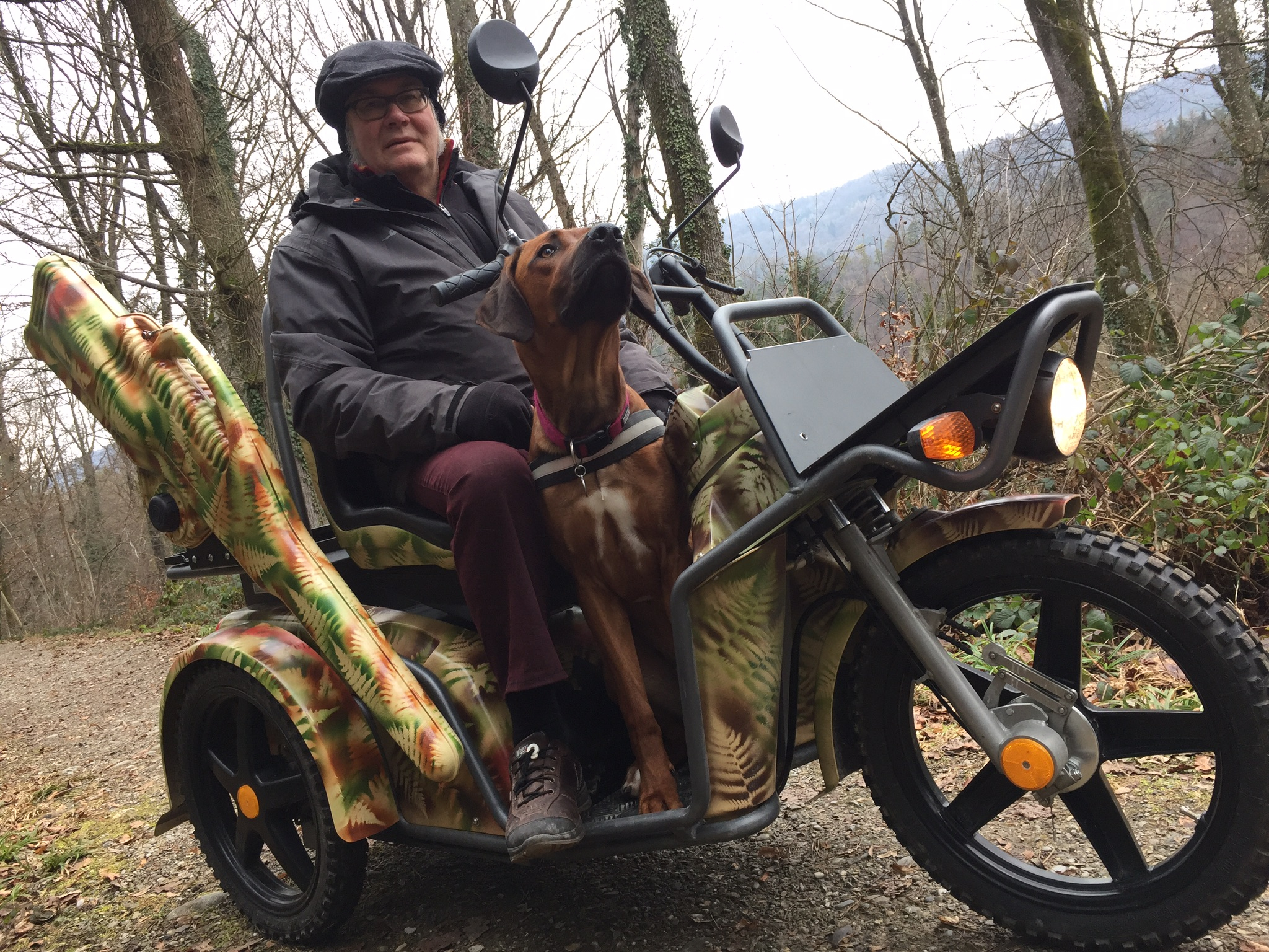

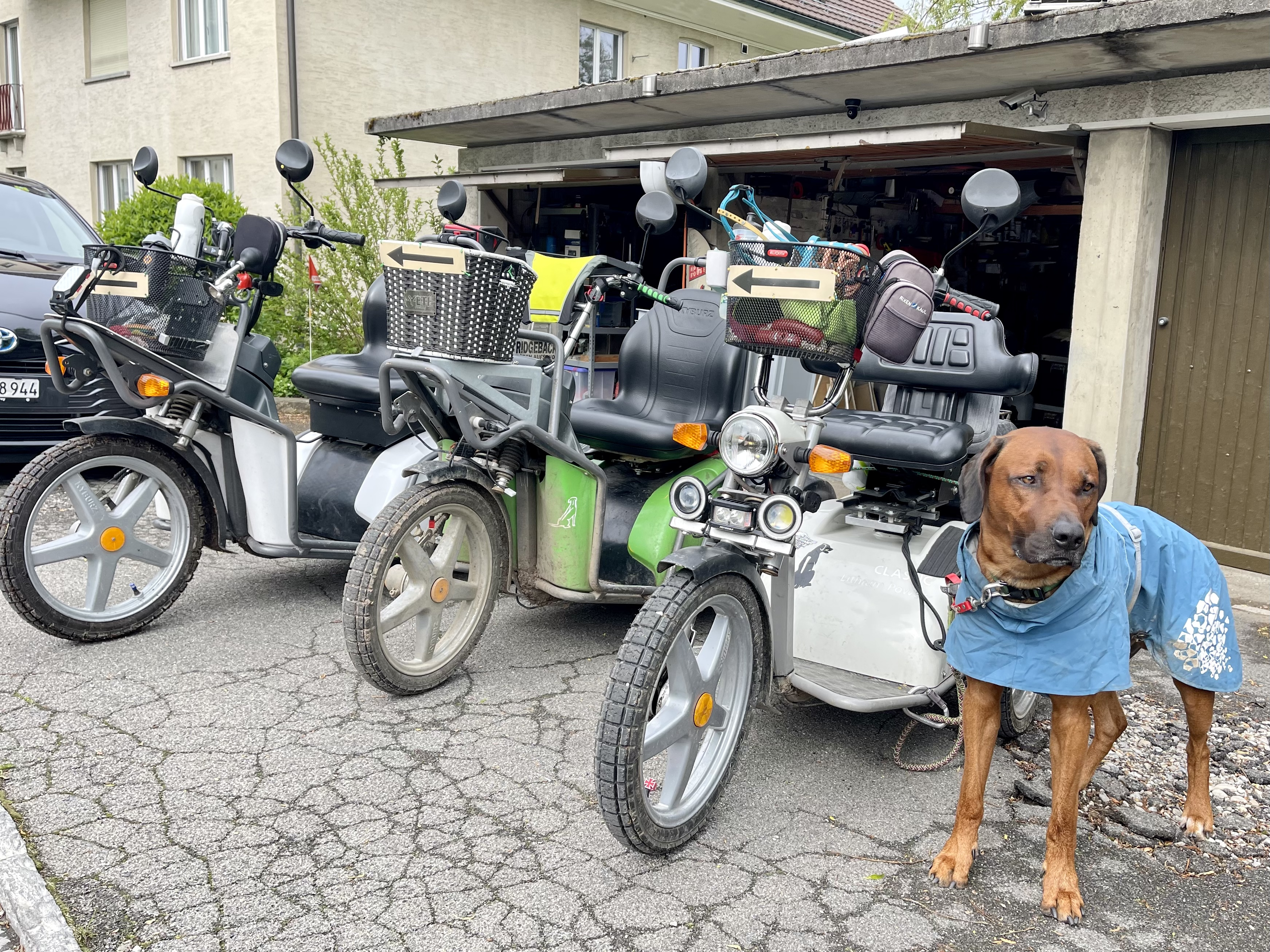

Ich bin seit 2017 begeisterter Kyburzfahrer. Da Ende 2016 ein Sprunggelenk OPS Anstand und wir einen jungen Rhodesien Ridgeback hatten war die Lösung ein sog. Seniorenmobil nur das Teil war dann in der Praxis nicht gerade optimal. So kam ich zu Kyburz. Zuerst hatte ich einige Classic und die angepasst. Da die 10 er Version für unseren Hund zu langsam war, kaufte ich einen der ersten SecondLife der Post und habe den für uns optimiert. Anständiges LED LICHT um Nachts durch den Wald zu düsen. Mit 45 sind wir einigermassen gut unterwegs ist für den Ridge manchmal zu langsam aber sonst Okay. Momentan sind wir mit einem DXP und einem Lithium Classic 30 optimal geerüstet. Einer lädt immer an der Solaranlage der Andere ist einsatzbereit.Hen hat geschrieben: ↑Mo 31. Aug 2020, 14:52Hallo miteinander,

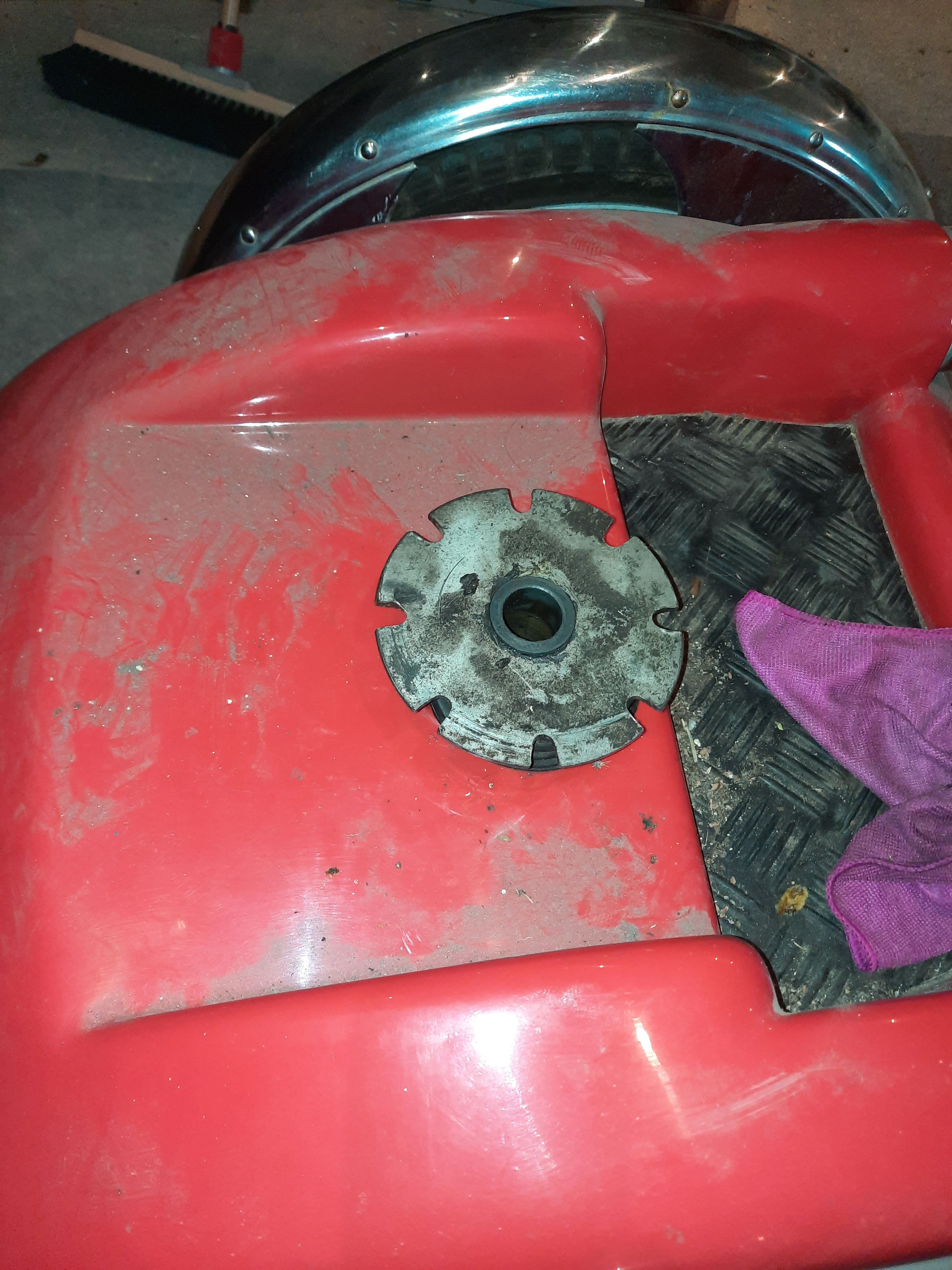

ich bin auf der Suche einer Problemlösung hier gelandet und hoffe auf Hilfe!
Eine gute Bekannte fährt einen Kyburz Classic von 2009. Der nächste Kundendienst ist weit und daher würde ich ihr gerne
bei ihrem Fahrzeug helfen. Dieses müsste mal gereinigt und gewartet werden.
Ich selber bin technisch nicht unbegabt und schraube eigentlich an Rollern und Quad´s rum. Aber .............,
wie bekomme ich den Drehkranz vom Sitz runter, um die Verkleidung abnehmen zu können!?

Die Scheibe/Achse, wo der Sitz draufsteckt und in den verschiedenen Positionen einrastet! Bild kann ich morgen machen.
				Silverstar55543

Hier das Bild!

Scharf
Die schnelle, unsaubere Methode: Durchschlag schräg in eine Aussparung setzen und draufhämmern.
Die aufwändige Methode: in einen Flachstahl (Alu geht wohl auch) im richtigen Abstand zwei M6 (notfalls M5, wenn die Ausschnitte kleiner sind als 6,5mm) Gewinde Bohren, zwei M6 Schrauben 2-3mm überstehend einschrauben, ggf. mit Kontermutter kontern. Und damit dann die Mutter öffnen.
Höchst kurioses Teil... Und da SITZT man drauf?

Das gezeigte wird nur die Rastplatte sein. Das Teil hat bestimmt noch einen Sitz.

Ja, aber die Platte muss runter, damit ich die Verkleidung/Abdeckung runter bekomme!
