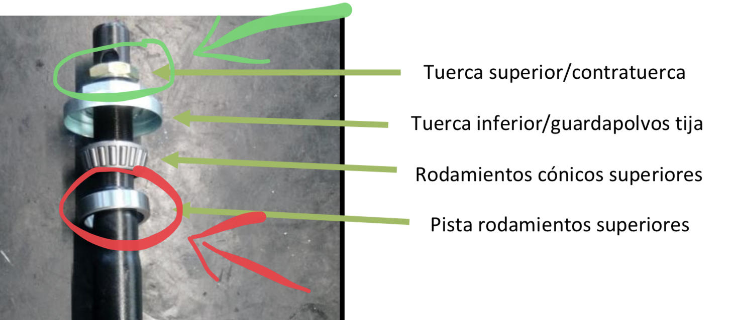

Ich fasse meine Beobachtungen und Recherchen zusammen. Mein Ziel: Der Mangel muss genau identifiziert und (vom Händler/Hersteller) behoben werden!

Ich zitiere Norbert: „ Ich denke es ist das "Pistas rodamientos superiores", die äussere Lagerschale des Lenkkopflagers. Die steckt im Rahmenrohr und ich denke da bewegt sie sich. Solche Lagerschalen sind einzeln nicht so stabil, die sind dafür gemacht irgendwo fest drin zu stecken und nicht da rumzuwandern. Es könnte auch die innere Schale sein, die auf dem Lenkrohr klappert.“
Ich zitiere eine weitere Person: „...das Spiel in den Lagern wird erst beseitigt durch kontern sprich zwei Schrägrollen Lager werden gegen einander gezogen was in der Regel durch einen Anschlag begrenzt ist. Hier könnte der Fehler liegen das dieser Anschlag nicht richtig berechnet wurde, so das die Lager nicht weit genug zusammen gezogen werden können. Zweite Möglichkeit der Sitz für die Lagerschalen ist zu groß , die Schale kann man mit einem Spezial Kleber für Lagerschalen einkleben sollte bei einem neuem Fahrzeug aber auch nicht sein.
Was ist die Lösung?
Norbert hat das Lager nachgestellt. Das reduziert bei ihm die Häufigkeit des Auftretens des Geräusches. Es ist aber nicht die Lösung!
Meine Lösung sieht wie folgt aus: Ich werde das Thema bei meinem Händler und parallel direkt bei Silence eskalieren. Ich halte euch auf dem Laufenden und freue mich auf Lösungsansätze.

Man braucht einen 46er und 32er Maulschlüssel. Das sind zwei Muttern, die gekontert werden.
Mit Wasserpumpenzange kommt man da nicht vernünftig ran!
Wer das live sieht/hört/fühlt und nur etwas Ahnung hat, wird nicht auf die Idee kommen, daß da im Lager selbst Spiel ist.
Das würde schon mit wenig Kraft etwas klappern und wenn man was hört, dann klappert es bei wenig Kraft leise, bei mehr eben lauter.
Das hier hat eigentlich immer den selben Ton und man braucht eine bestimmte Kraft um das auszulösen.
Nadja hat schon lange Kenntnis von dem Problem und der Händler will das Lager nur nachziehen.
Das habe ich bereits selbst gemacht und das ziemlich grenzwertig fest. Eigentlich zu stramm. Nur eine Spur fester und der Roller ist unfahrbar. Dafür ist bei mir das Knacken fast komplett weg. Wenn es aber selten mal kommt, ist der Ton wieder gleiche. Vielleicht liege ich mit meiner Vermutung nicht 100% auf dem Punkt aber Spiel in den Schrägrollen ist das zu 100% NICHT!

Ich habe meinen Roller ja heute zurückbekommen. Für den Händler bzw. Mitarbeiter war ich die Nummer 1 mit diesem Eingriff. Mir wurde berichtet, dass sich der Mitarbeiter gestern den ganzen Tag mit dem Entknacken des Lenkkopfes beschäftigen durfte. Trial and error. Es ist ein 45er und 32er Maulschlüssel erforderlich und vermutlich sehr viel Geduld.
Das Ergebnis auf meiner Rückfahrt vom Händler nach Hause (ca. 30km): Ich kann das Knacken im Stand und während der Fahrt durch Überfahren von heftigen Huckeln oder simulierten Gefahrenbremsungen bei 30-40km/h nicht mehr provozieren. Ich meine, es ist trotzdem 2-3 mal aufgetreten. Also vermutlich wie bei Norbert, der selbst justiert hat. Es ist ein ganz klarer Fortschritt und wenn es so bleibt kann ich damit leben
Was natürlich nicht geht: Ein Roller darf mit diesem leicht feststellbarem Mangel nicht ab Werk ausgeliefert werden
