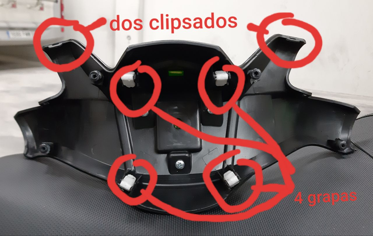

Geräusch Nummer 1 werde ich mit Hilfe eines spanischen Kollegen hinbekommen.
1. Ich drehe den Lenker bei Stillstand nach links und rechts
Vorher:
https://www.dropbox.com/s/mum6thzlrbxqm ... r.mp4?dl=0
Nachher:
https://www.dropbox.com/s/v5rwzdih8qwgt ... r.mp4?dl=0
Wie komme ich dahin?
Frontcover abmontieren
Z.B. Klettband (https://www.amazon.de/Vicloon-Doppelsei ... B075M89L48) an den Rand, an dem die Kabel schleifen, aufkleben
Ich werde es ausprobieren und berichten.

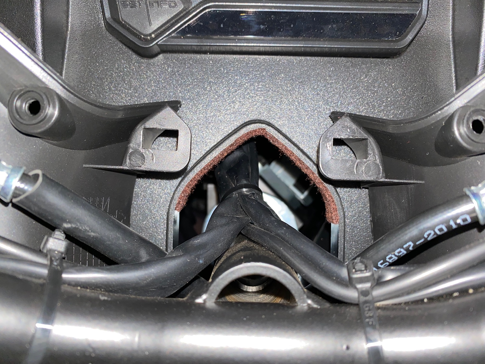

Mein Video, damit jeder testen kann, ob er auch betroffen ist:
https://www.dropbox.com/s/7d1r3fp8xuz7f ... e.mov?dl=0
Zum ersten Geräusch habe ich geklebt (leicht rötliches Filz am Rand im Bild):
Ob die Ummantelung am Kabelstrang auf Dauer hält? So stark nach links (bis zum Anschlag) lenke ich während der Fahrt ja nicht.

Das Knacken macht er auch ohne montierte Verkleidung ?
davidflorian
Beiträge: 1691
PLZ: 22927
Wohnort: Großhansdorf
Re: Jungfernfahrt S01
Beitrag von davidflorian »
Ich habe die Verkleidung vorne noch nicht entfernt.
Norbert wird dazu was sagen können.
