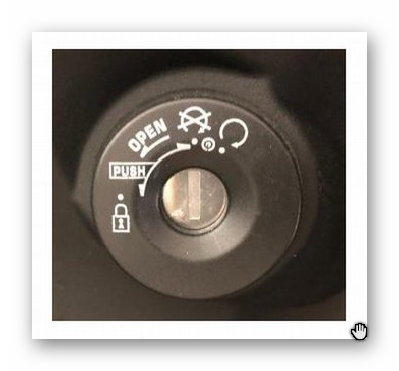

Wahrscheinlich bin ich einfach nur zu blöde ... aber ich bekomme es, trotz Studium des Bedienungshandbuches, nicht auf die Reihe, die Sitzbank mit Hilfe des Schlüssels zu öffnen. Mit dem gleichzeitigen Betätigen der Bremshebel funktioniert es. Seitenständer ist selbstverständlich ausgefahren.
Wer kann mir weiterhelfen? Danke schon mal im voraus

Eigenlich muss der Schlüssel nur nach LINKS gedreht werden, dabei aber ihn NICHT reindrücken.

Hi Olli,ollige hat geschrieben: ↑Do 20. Aug 2020, 20:35Wahrscheinlich bin ich einfach nur zu blöde ... aber ich bekomme es, trotz Studium des Bedienungshandbuches, nicht auf die Reihe, die Sitzbank mit Hilfe des Schlüssels zu öffnen. Mit dem gleichzeitigen Betätigen der Bremshebel funktioniert es. Seitenständer ist selbstverständlich ausgefahren.
Wer kann mir weiterhelfen? Danke schon mal im voraus![]()
Viele Grüße,
Olli
so geht es mir auch. Manchmal klappt es (auch ohne ausgefahrenen Seitenständer), manchmal nicht. Mit der App klappt es immer!

Den Schlüssel nach links drehen kann ziemlich schwer gehen, weil die Schliessmimik furztrocken ist. Sprüh da mal Kettenspray rein (in den Verschluss der Sitzbank, nicht in das Zündschloss!), dann geht das viel leichter.
Wenn Du das Spray schon in der Hand hast, nimmst Du noch den Akku raus und schmierst die Klappmimik der Rollen, sonst fällt Dir der Akku vielleicht mal auf die Füsse weil die Rollen nicht ausklappen.
David, was klappt manchmal und manchmal nicht? Mit dem Schlüssel oder mit den Bremshebeln? Der Seitenständer hat mit dem Öffnen per Schlüssel natürlich gar nichts zu tun.

Aber mit den Bremshebeln klappt das Öffnen ja einwandfrei. Somit kann es ja eigentlich nicht an der Schließmimik liegen.
