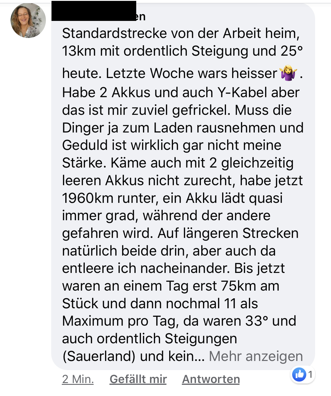

Also seit Nutzung der Y-Box sind meine Stecker (und Akkubox) gerade mal handwarm.
Im Singlemodus waren die erheblich wärmer, um nicht zu sagen heiß.
Vielleicht ist ja jetzt der Hauptstecker zur Box heiß, k.A. da hinter der Seitenverkleidung.
Ich habe hier zwar keine Steigungen, dafür Gegenwind und laaaange Vollgasstrecken:
