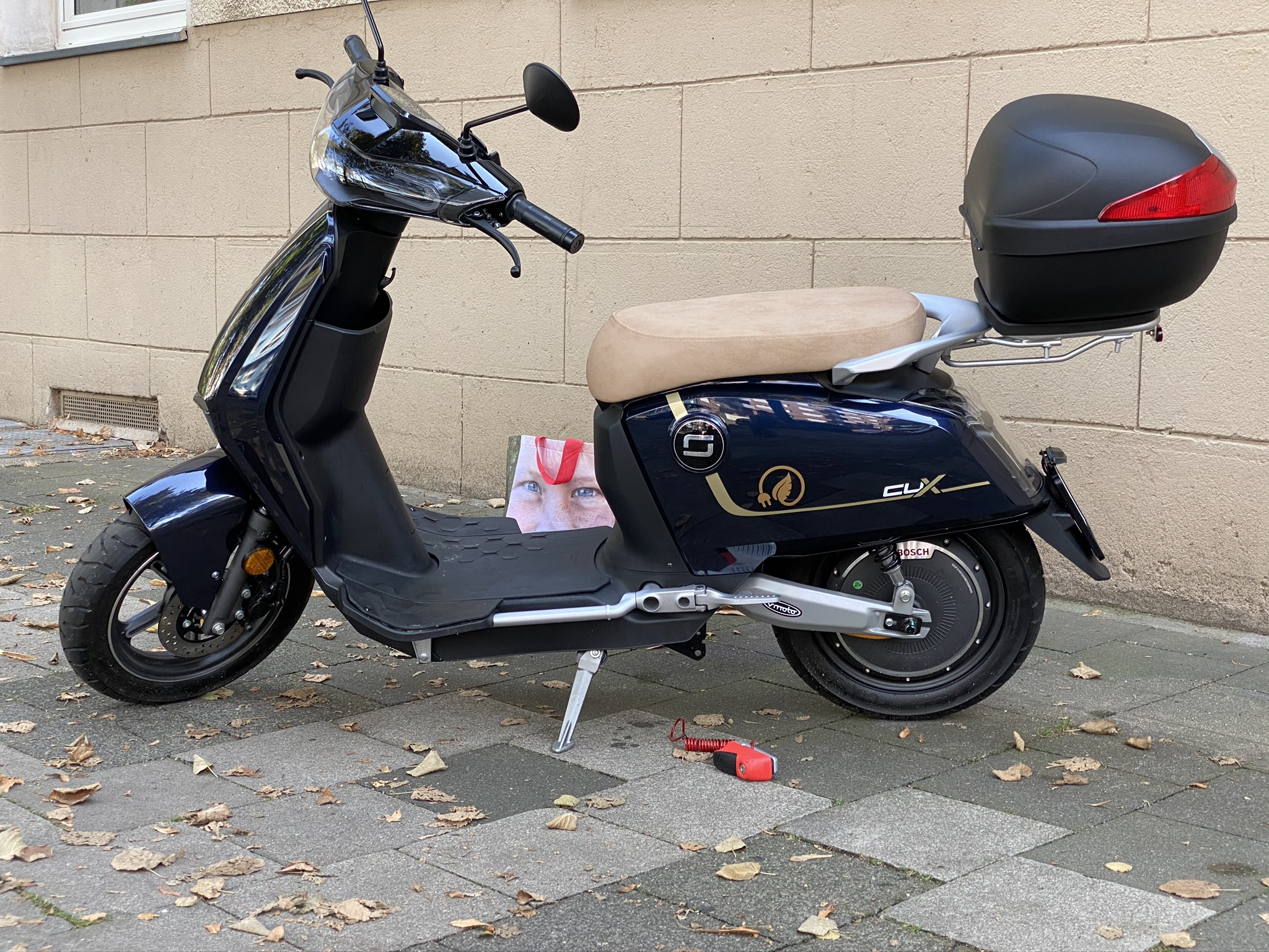

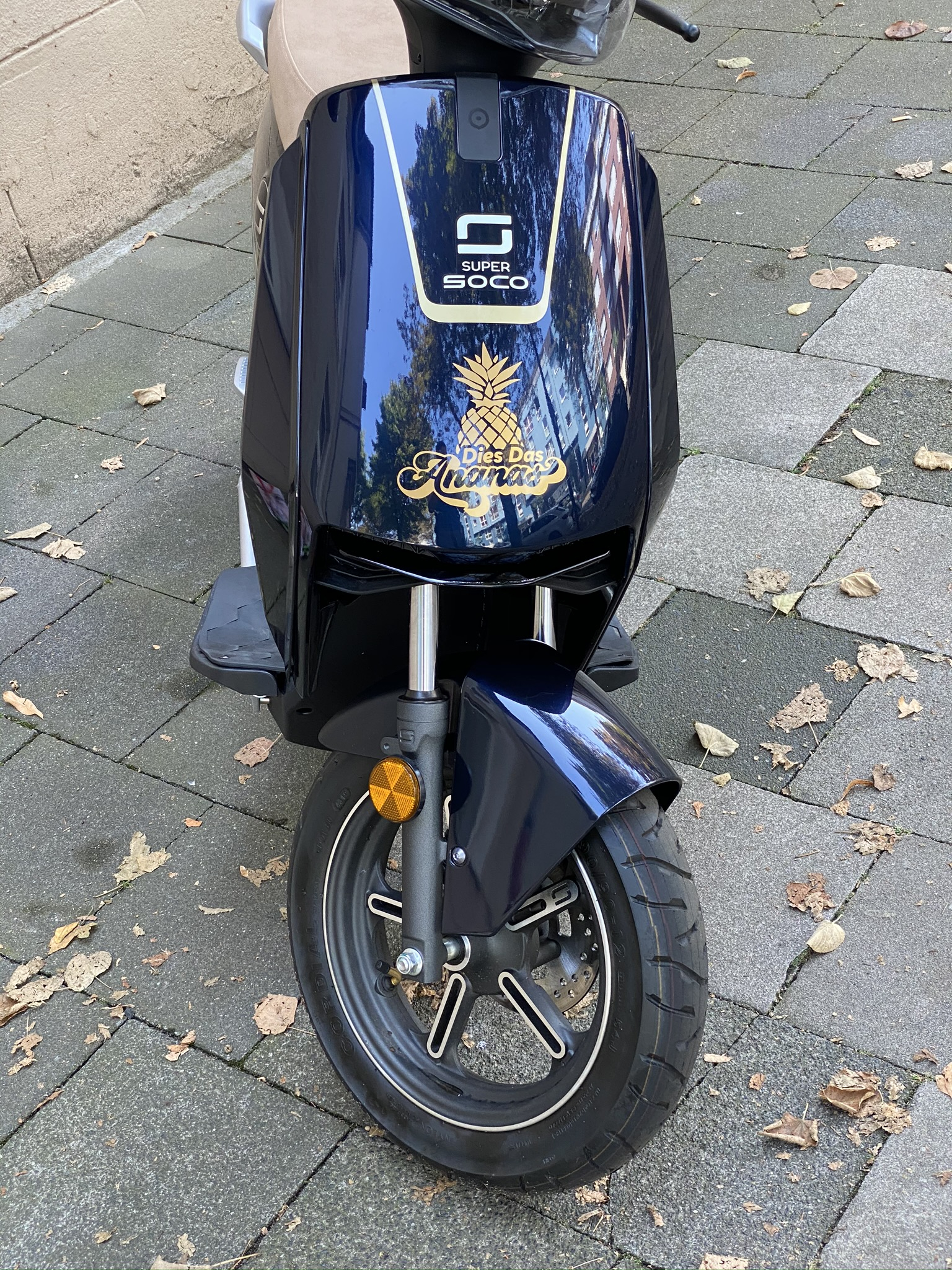

2020er CUx - "Aufklebertuning... !"
https://www.ebay.de/itm/153234954468
20000 DiesDasAnanas Aufkleber 142x143mm Fun OEM JDM DUB Sticker Decal Auto
https://www.ebay.de/itm/153662586478
20312 Co2 Neutral Aufkleber 90x86mm Farbwahl Öko Future CO2 Greta Umwelt

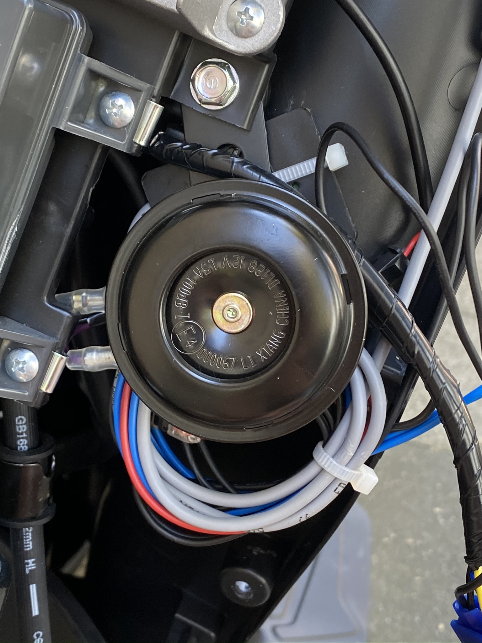

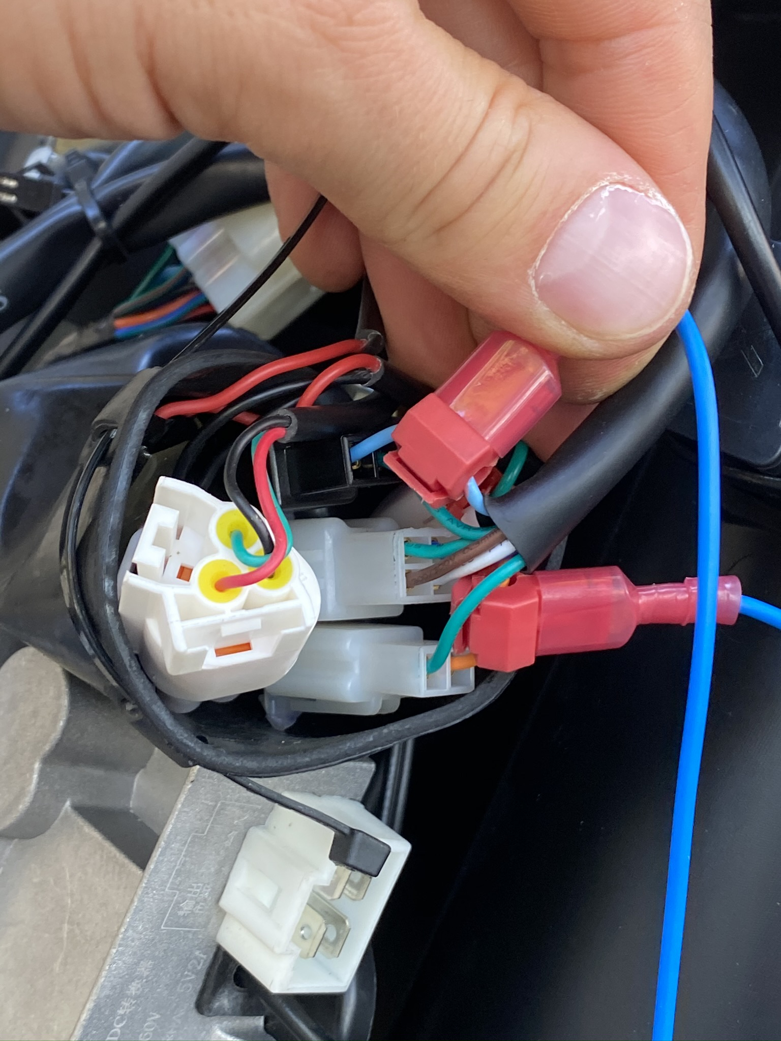

2020er CUx - Blinkerinnerung
https://www.amazon.de/gp/product/B002NJRGRQ
Baas Elektronische Blinkerinnerung BLE35

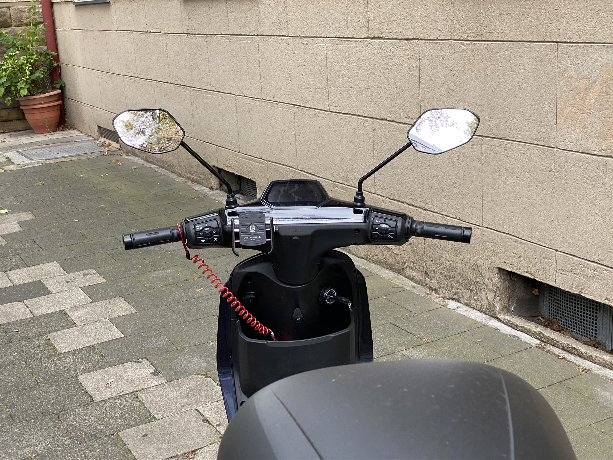

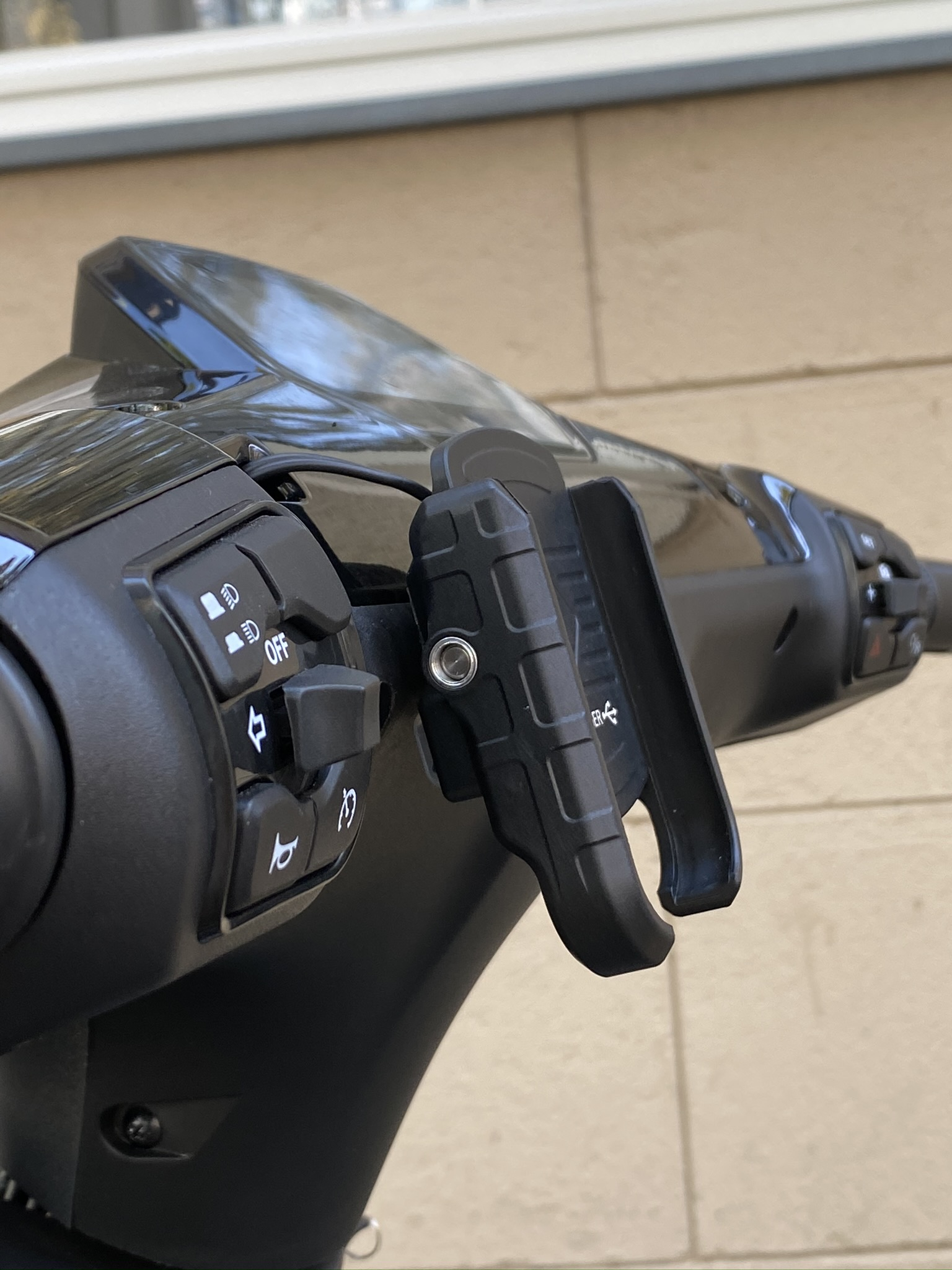

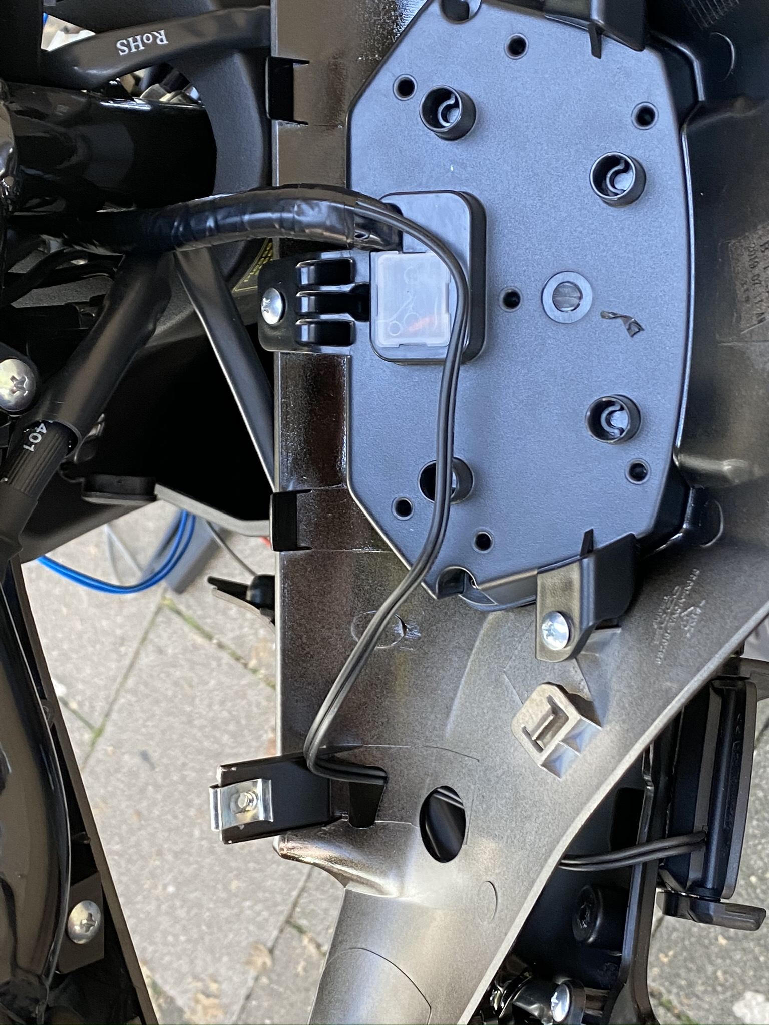

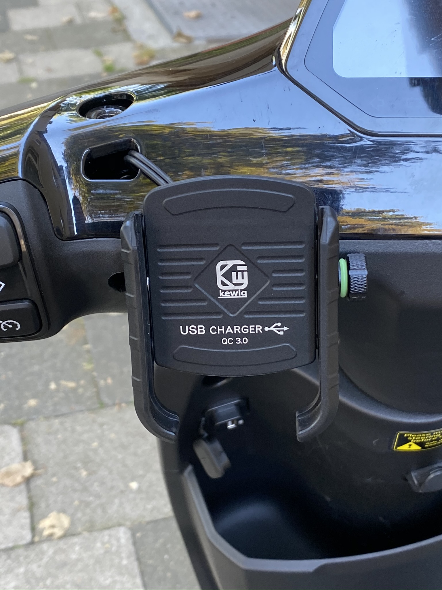

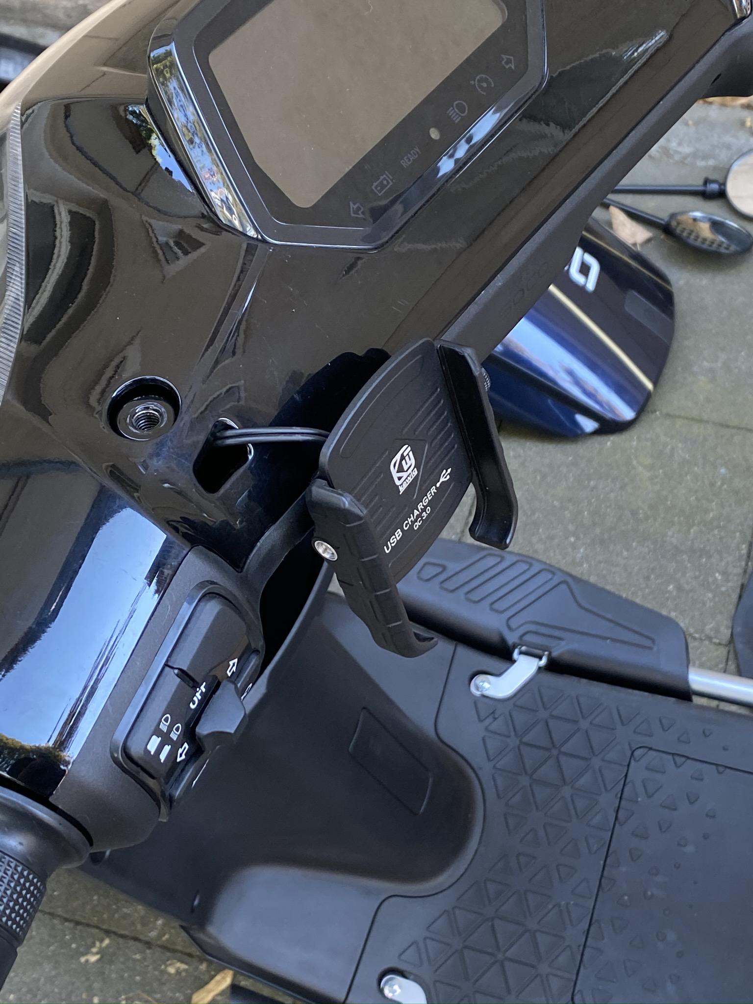

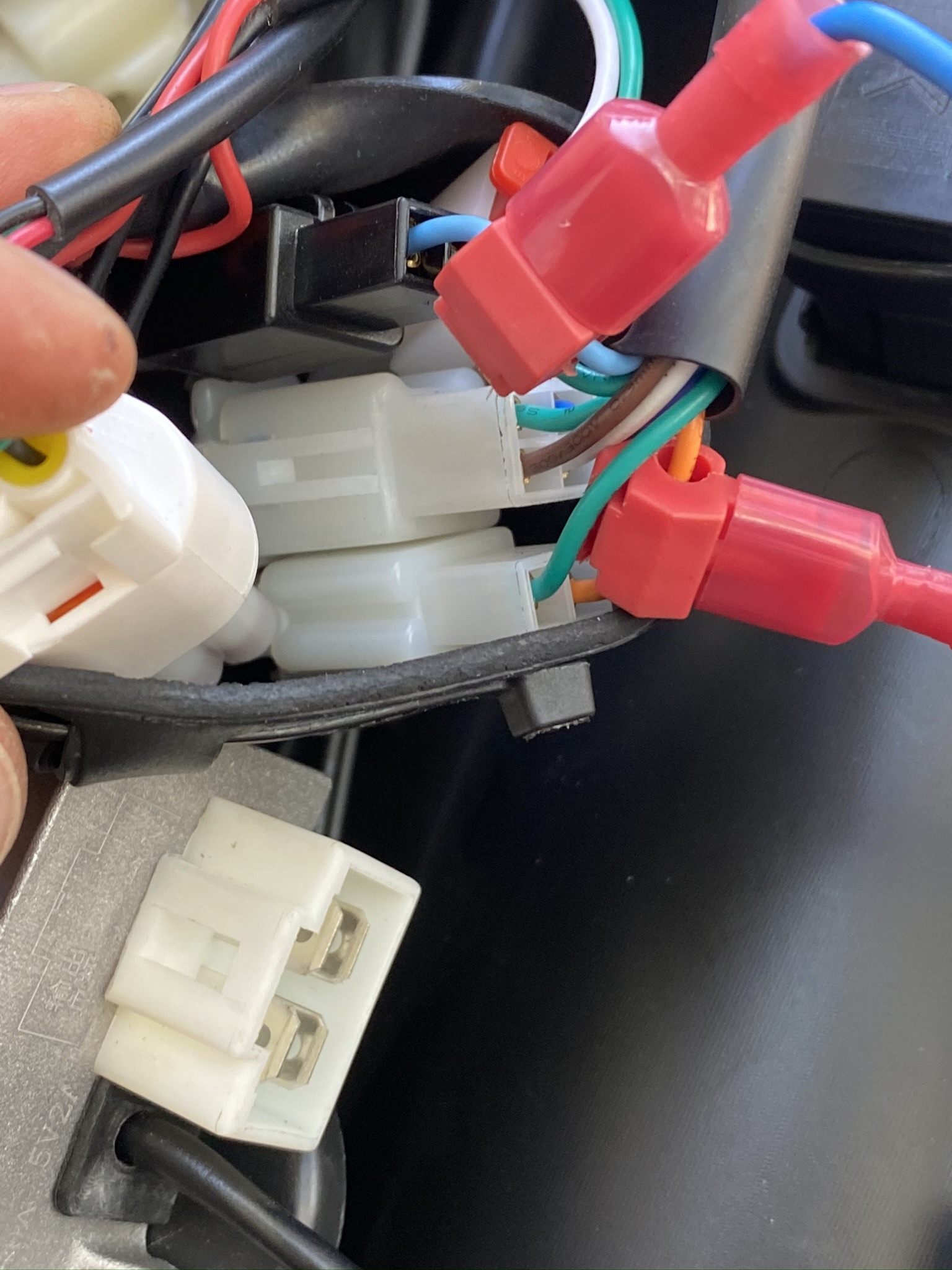

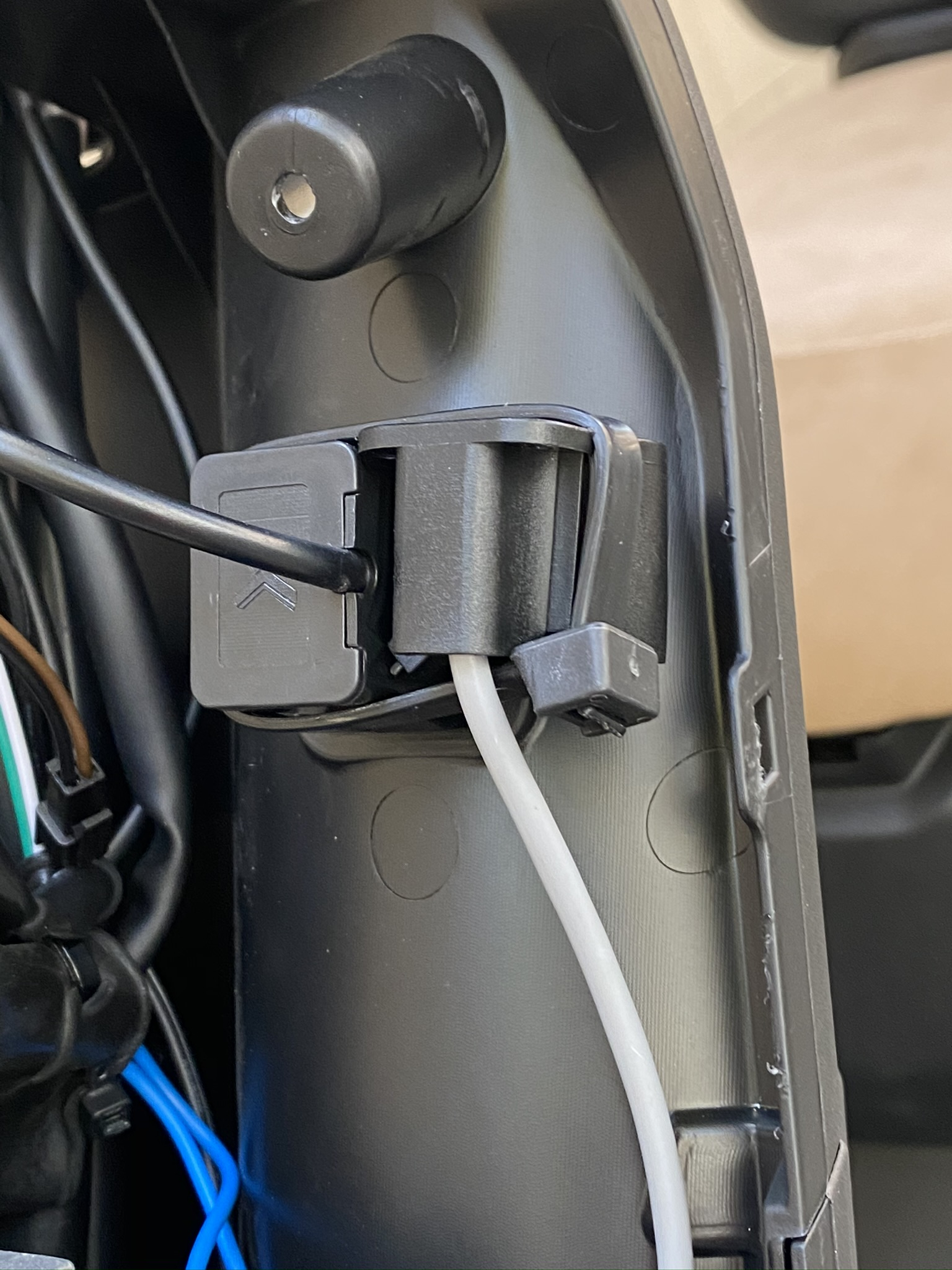

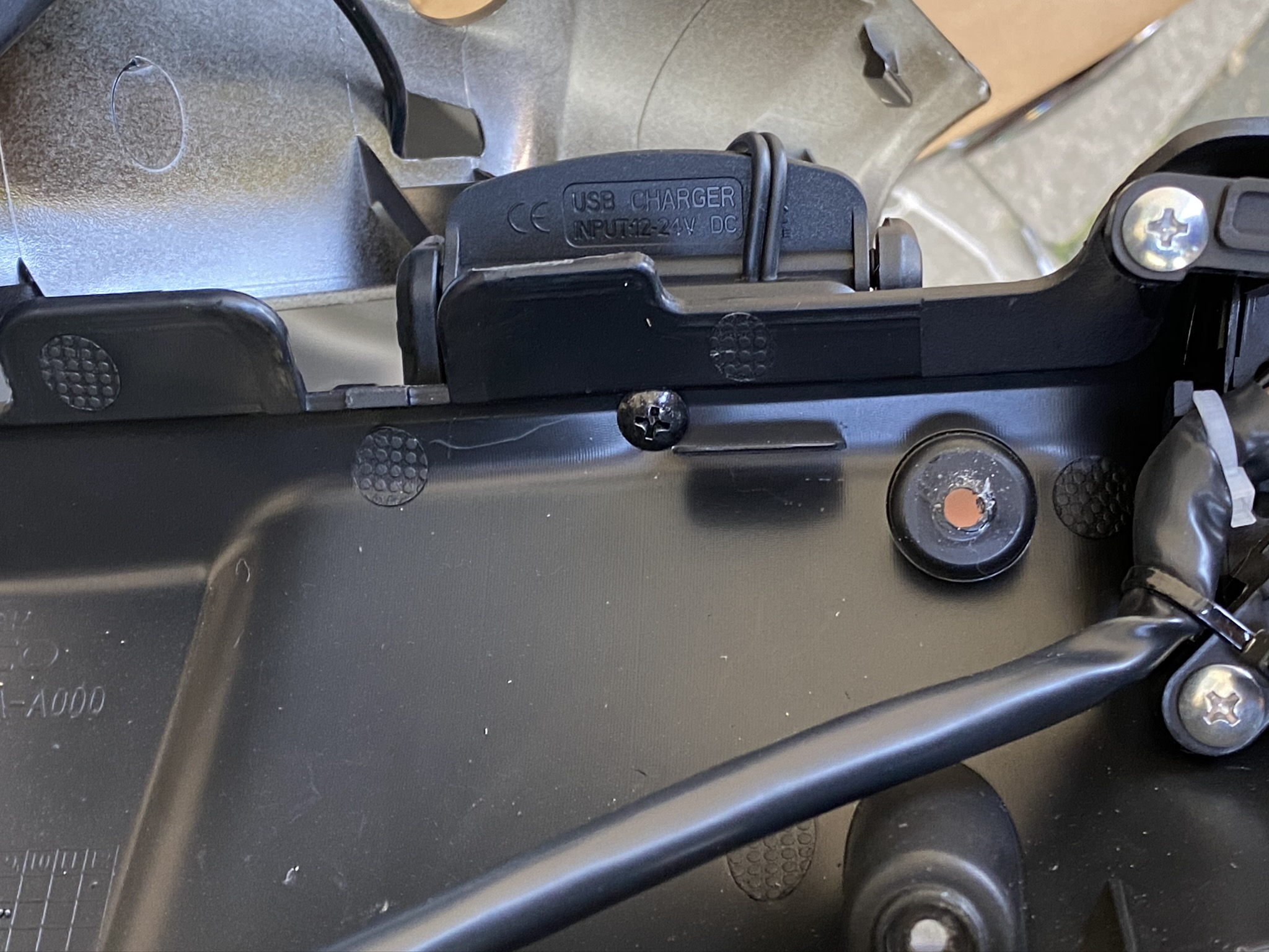

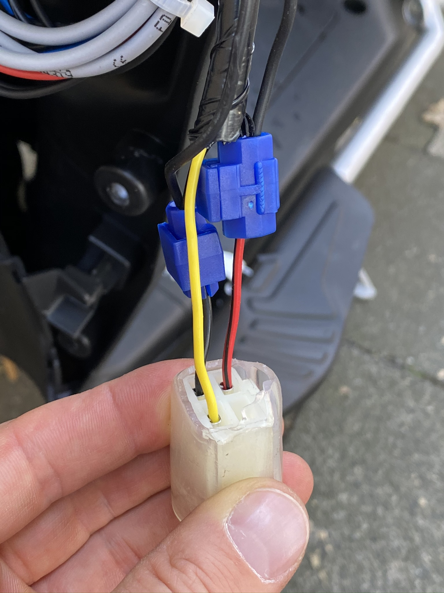

2020er CUx - Handy-Halterung mit Quick-Charge 3.0 USB-Ladegerät
https://www.amazon.de/gp/product/B07S1GMBZQ
Laduup Motorrad-Telefonhalterung mit QC 3.0 USB-Ladegerät, Handy-Halterung mit Universal 360 ° Rotation für Fahrrad/Motorrad,für iPhone Samsung Huawei

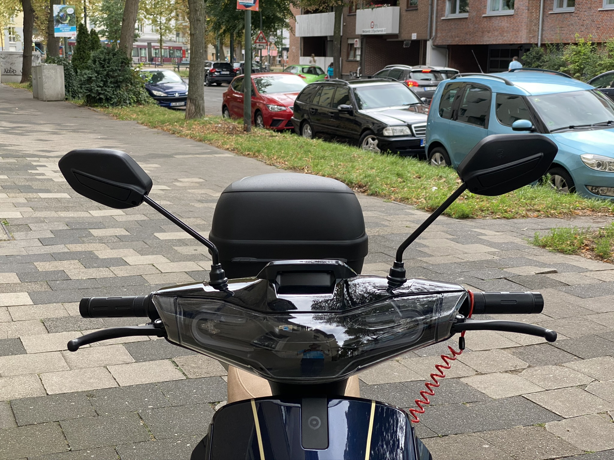

2020er CUx - Rückspiegel
Durch das Querformat sieht man deutlich mehr/besser bzw. der tote Winkel wird reduziert. Gefallen mir persönlich aber auch optisch besser.

Hallo Bernd, leider verstehe ich noch nicht ganz, wie du die Handyhalterung befestigt hast, könntest du mir da helfen¿

Hallo Nico,
der untere Teil der Halterung welcher als Klemmschelle um ein Lenkerrohr passt lässt sich vom Hauptteil abschrauben. Man muss ein kleines (4mm) Loch in die Verkleidung des Rollers bohren. Durch dieses habe ich den Handyhalter dann festgeschraubt. Es ist die schwarze Kreuz-Schraube auf dem zweiten Bild. Zudem wurde zwischen Verkleidung und Handyhalterung ein kleines Stück Spiegel-Montageband geklebt. Wahrscheinlich keine ideale, für mich aber eine ausreichend gute Lösung.
Viel Erfolg!

Danke für Deinen Tipp. Ich habe mir diesen Spiegel jetzt auch verbaut und die Optik des Rollers hat sich da durch wirklich verbessert (ist natürlich Geschmacksache).
