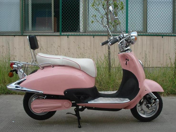

63,x V in der Floating Phase sind bei den E-Mäxen als normal anzusehen. Sieht dein Geheimprojekt so aus?

Wer weiß ...
Wir sind ja tolerant!

Moin Mädels und Männer in euren pinkfarbenen Overalls.
Ihr habts se doch nicht alle...........
Es ist der dritte in der Signatur, nicht der zweite und letzte. Aber jetzt Schluss mit der Vorhersage.

@ Peter 51
Ich habe mich immer geweigert solch eine Farbe ein oder zuverkaufen. Da hat man gleich einen Stempel weg.
