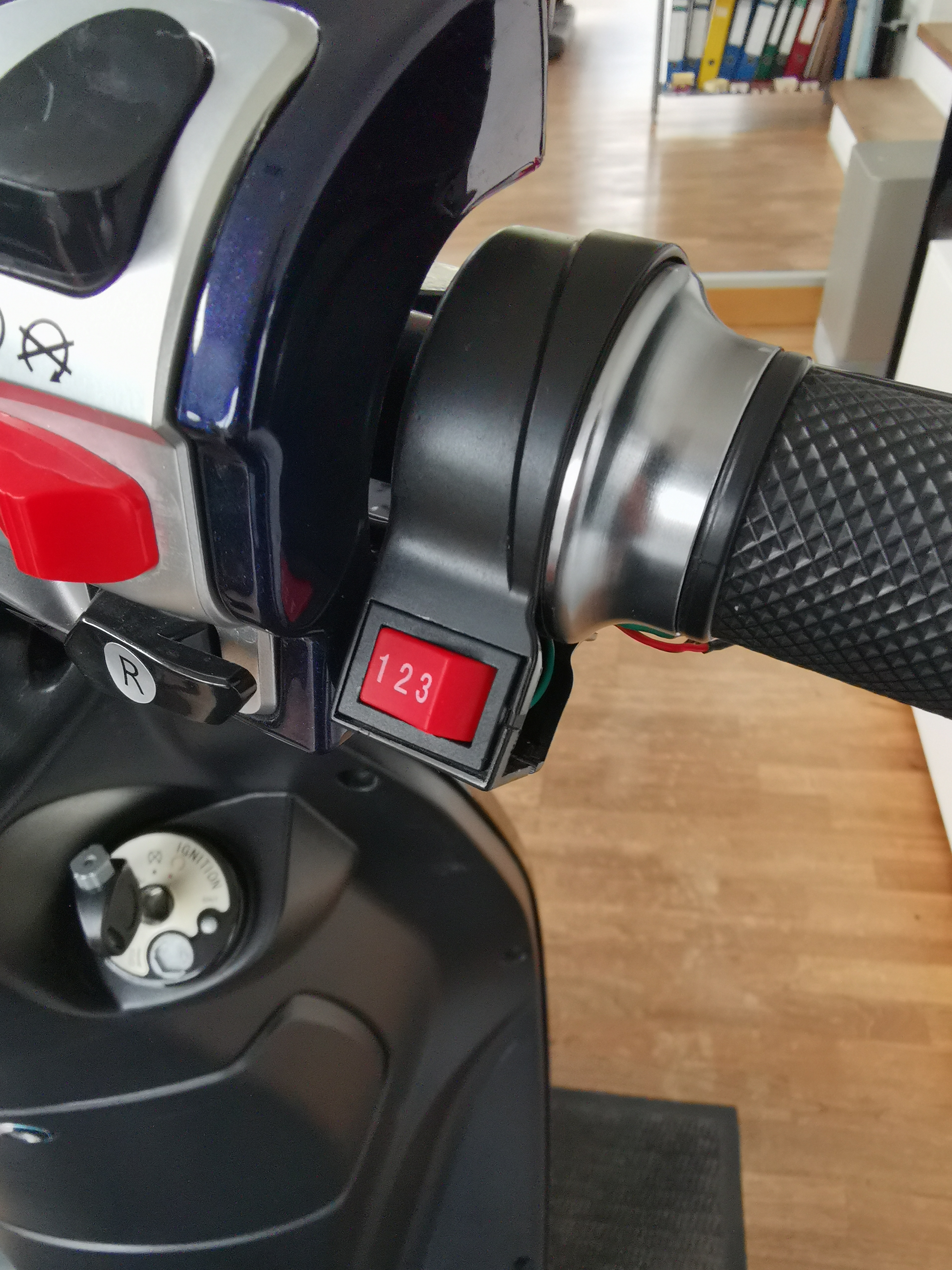

ich habe mir auch den Schalter mit den 3 Stufen eingebaut.
Leider ist beim Einbauen ein Kabel vom Gaszug abgebrochen.
Jetzt lässt sich der Roller nicht mehr aus dem Parkmodus P holen.
Habt ihr eine Idee was ich jetzt machen kann?
Anlöten lässt sich das Kabel glaube ich nicht mehr.

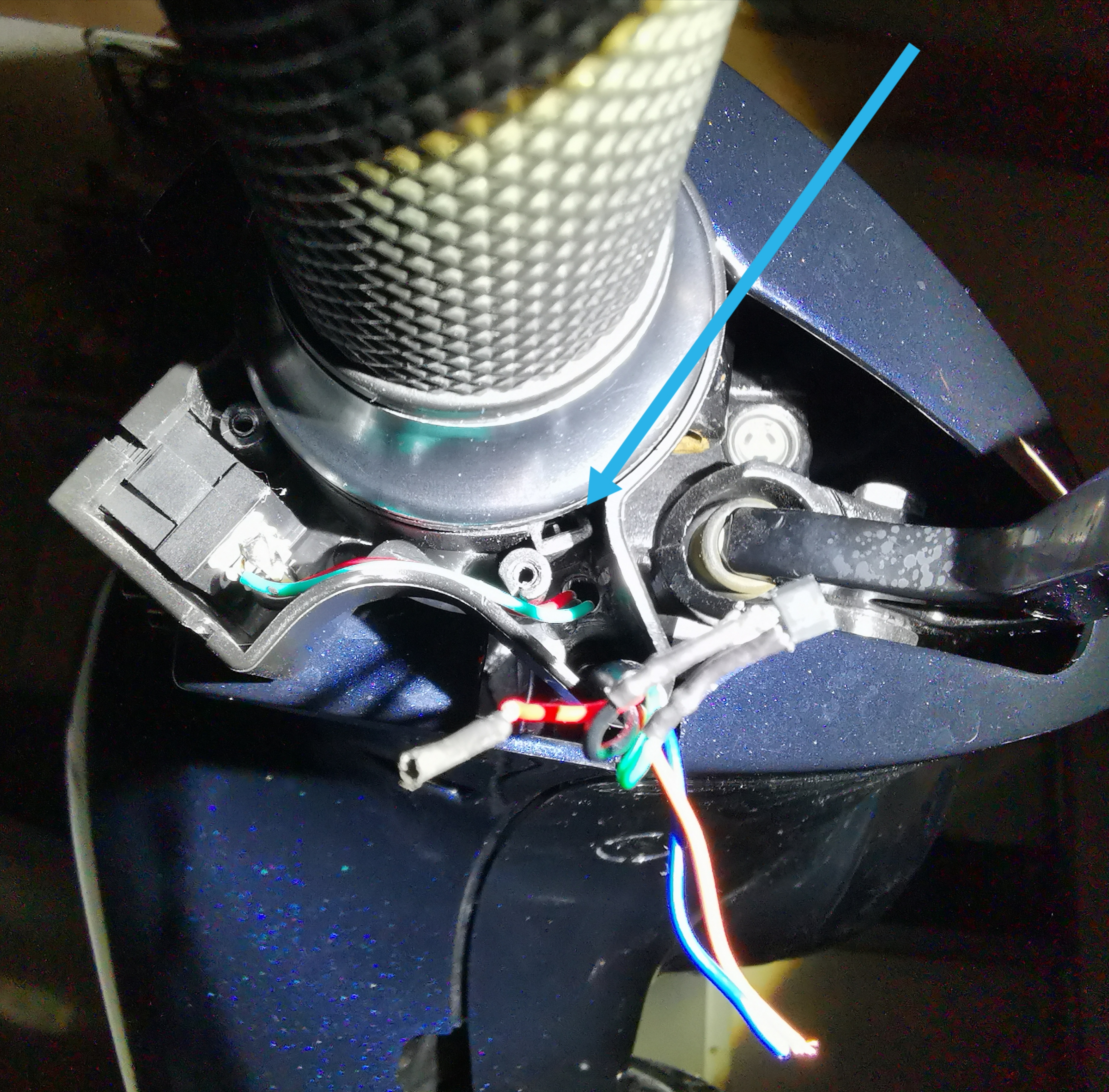

Re: Explorer E-Cruzer 2019 Zwischenbericht
Noch ein Bild
Dan.i.el
- Beiträge: 14
- Registriert: Sa 6. Jun 2020, 18:15
- Roller: Explorer e-cruzer 2019
- PLZ: 84
Das schwarze / Grüne ist vom Gaszug? Gibts da auch ein Bild, wo das ran gehört?
Hoern69
- Beiträge: 3
- Registriert: So 20. Dez 2020, 14:07
- Roller: E-CRUZER
- PLZ: 33613
Das rote Kabel ist von dem kleinen schwarzen Teil abgebrochen wo das grüne und das schwarze Kabel dranhängen.
Ich weiß auch nicht was das schwarze Teil ist.
Auf jeden Fall gehört das Teil glaube ich in die kleine Öffnung (siehe blauer Pfeil).
