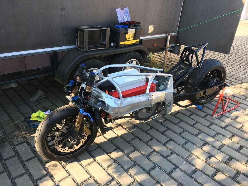

Habe mal mit der Verkabelung begonnen.
Werde sie aber nun wieder zerlegen, da am Freitag noch ein paar DInge am Rahmen und der Tankattrappe geschweißt werden müssen ...

Re: GSX-R e899 K2
Bis Freitag Nacht (23.30Uhr) noch nen Bugi-Verschnitt gebaut, zwei untere Kühlerhaltepunkte an den Motorhalteplatten befestigt und das Ritzel auf der Motorwelle platziert, damit ich im Samstagmorgen pünktlich um 10 Uhr auf der Energiemesse meinen Stand beziehen konnte.
Anbei noch ein Mini-Video:
https://youtu.be/jd83-pSWELs
Die zwei Tage haben mir wieder ganz gut gefallen.
Es waren sehr viele Interessierte an meinem Stand, aber auch welche, die davon gar nix gehalten haben (Sound fehlt, usw.)
Lauter verdutze Gesichter beim Fahrrad bzgl. der Sitzposition versus Anordnung der Pedale bzw. Lenker.
Alles in allem war es aber sehr positiv für mich!
