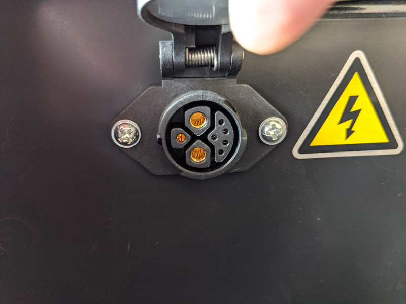

Der Chogori-Stecker bei den Akkus bzw. beim Roller u. Ladegerät für den Classico-LI ab Mai ist leider eine Version, die es aktuell im freien Handel noch nicht zu kaufen gibt (wahrscheinlich eine Custom-Version für SUNRA).
Pins 1+2 sind für 50A ausgelegt, Durchmesser 3,5mm. Pin 3 (2mm) für 15A. Die Pins 4 - 8 (1mm) wären noch für 1A gut.
2 & 3 sind im Akku "gebrückt" (GND). Hätte erwartet, dass die da zumindest mal eine Sicherung dazwischen schalten, aber nada. An Pin 1 liegt Vcc an.
Das Ladegerät verwendet nur die Pins 3 & 1. Der Stecker des Ladegeräts hat zwar auch noch Pin 8 ausgeführt, aber da ist nix angeschlossen.
Von den Pins 4 und 7 gehen zwei Signalleitungen (schwarz = Pin 4, rot = Pin 7) ins Innere des Batterie-Packs, höchstwahrscheinlich zum intelligenten BMS. Ich vermute, dass darüber die Kommunikation mit der Ladestandsanzeige im neuen Display des Classico's läuft.
Wer einen guten 3D-Drucker sein Eigen nennt und mit dem Lötkolben geschickt ist, kann sich selbst einen passenden Stecker für ein eigenes Ladegerät basteln. Vergoldete Stiftkontakte mit 3,5mm (für die 50A-Leitungen, Pin 1 & 2) gibt's bspw. bei Pollin (Bestellnr.: 820126). Je vier M3'er Muttern und Schräubchen (8mm Gewindelänge) sind dafür dann noch nötig.
Bei Interesse für eine passende *.STL Datei -> bitte PN an mich (die Boardsoftware erlaubt hier keine *.stl oder *.zip Dateien als Anhang).
