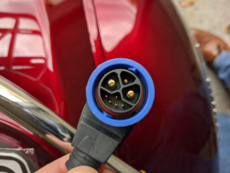

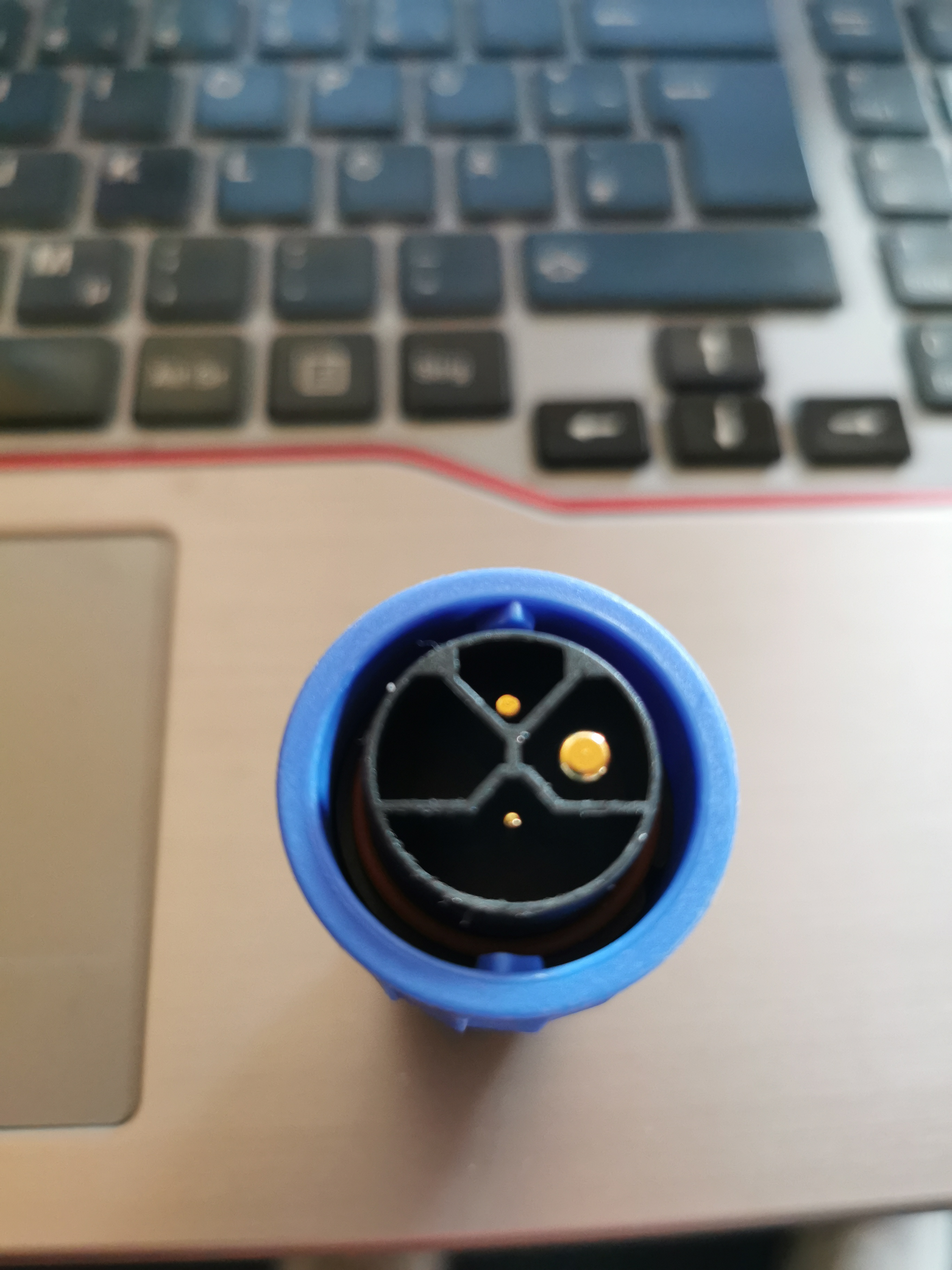

Nein, ich habe keinen Anderson-Stecker. Ich habe den neuen runden Anschluss, einen Chogori-Stecker.
Der vom Ladegerät hat allerdings drei Pins, ist das dann vermutlich eine Art Datenleitung? Ich hatte gehofft, da ich vermutlich den Stecker anpassen muss, dass ich mit Plus und Minus auskomme...

Den Chogori Stecker kannst aufschrauben und gucken ob alle 3 Pins belegt sind.
Ich habe Chogori Stecker zu verkaufen, eventuell ist es der passende für dich.
Ladegerät kannst auch nach dem originalen Lader der Super Soco Tc Max ausschau halten, Lüfterlos und hat 83v 5a.
Mittlerweile sind so viele Schnellader von mir im Umlauf das gewiß einer den originalen mal abtritt.
turold
- Beiträge: 37
- Registriert: Mo 15. Jun 2020, 07:48
- Roller: Futura/Sunra Classico LI 2020 Windshield Edition
Re: Alternatives Ladegerät
Danke für den Hinweis, habe den Stecker aufgeschraubt, es sind wirklich nur Plus und Minus verbunden.

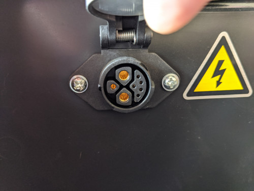

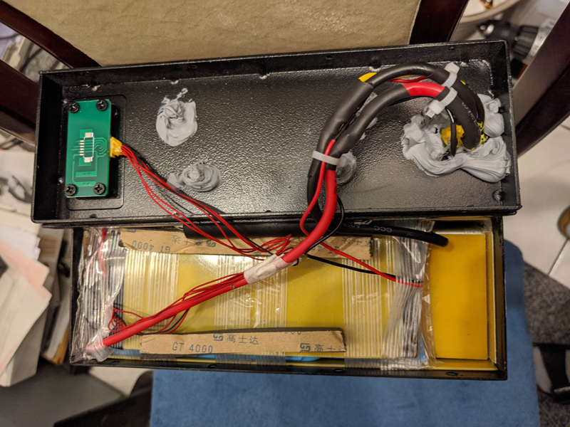

Der Chogori-Stecker bei den Akkus bzw. beim Roller u. Ladegerät für den Classico-LI ab Mai ist leider eine Version, die es aktuell im freien Handel noch nicht zu kaufen gibt (wahrscheinlich eine Custom-Version für SUNRA).

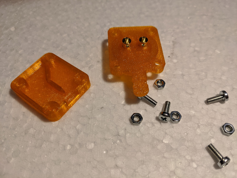

Pins 1+2 sind für 50A ausgelegt, Durchmesser 3,5mm. Pin 3 (2mm) für 15A. Die Pins 4 - 8 (1mm) wären noch für 1A gut.
2 & 3 sind im Akku "gebrückt" (GND). Hätte erwartet, dass die da zumindest mal eine Sicherung dazwischen schalten, aber nada. An Pin 1 liegt Vcc an.
Das Ladegerät verwendet nur die Pins 3 & 1. Der Stecker des Ladegeräts hat zwar auch noch Pin 8 ausgeführt, aber da ist nix angeschlossen.
Von den Pins 4 und 7 gehen zwei Signalleitungen (schwarz = Pin 4, rot = Pin 7) ins Innere des Batterie-Packs, höchstwahrscheinlich zum intelligenten BMS. Ich vermute, dass darüber die Kommunikation mit der Ladestandsanzeige im neuen Display des Classico's läuft.

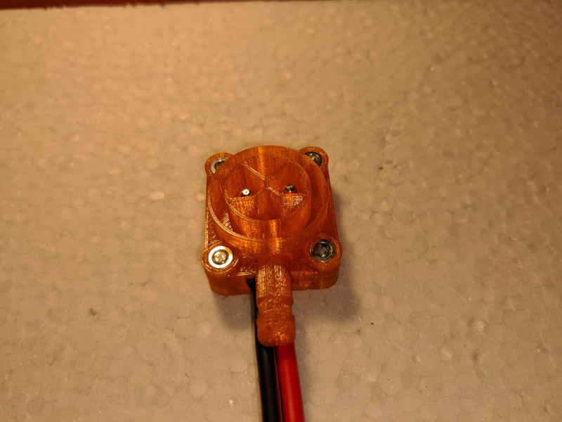

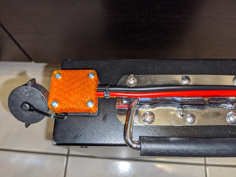

Wer einen guten 3D-Drucker sein Eigen nennt und mit dem Lötkolben geschickt ist, kann sich selbst einen passenden Stecker für ein eigenes Ladegerät basteln. Vergoldete Stiftkontakte mit 3,5mm (für die 50A-Leitungen, Pin 1 & 2) gibt's bspw. bei Pollin (Bestellnr.: 820126). Je vier M3'er Muttern und Schräubchen (8mm Gewindelänge) sind dafür dann noch nötig.
Bei Interesse für eine passende *.STL Datei -> bitte PN an mich (die Boardsoftware erlaubt hier keine *.stl oder *.zip Dateien als Anhang).
Diese Stecker habe ich
- jeff-jordan
- Beiträge: 1219
- PLZ: 6...
@Tommmi:
Hey cool, das ist genau der Stecker der am Original-Ladegerät dran ist.
Woher hast Du den bezogen?
Hab' den ganzen Chogori-Katalog durchstöbert, aber das Teil nirgendwo finden können...
