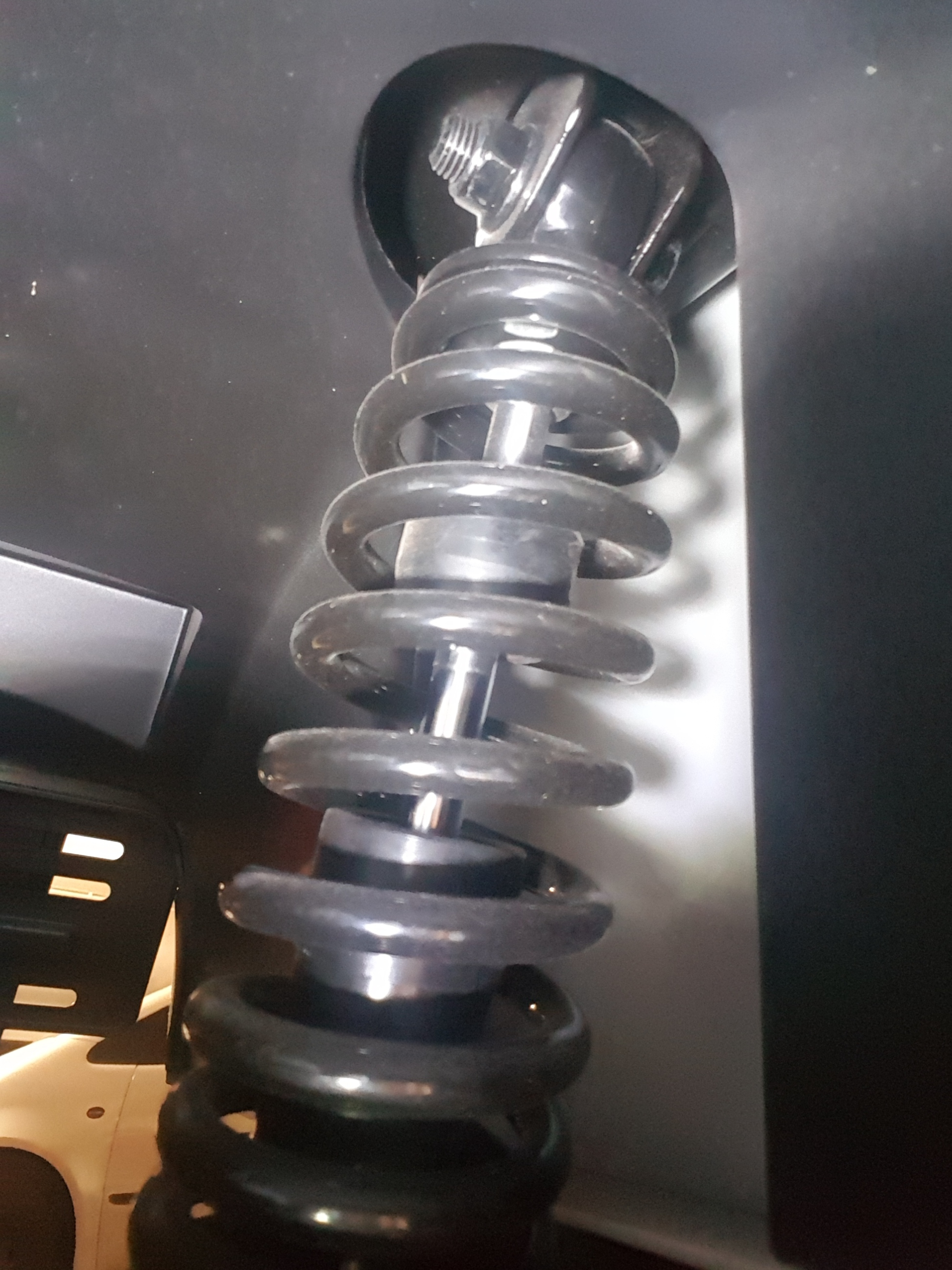

Wollte noch ein paar Fotos zu dem NIU NQI Pro hochladen,

Es gibt bei Federvorspannung kein hart oder weich, sondern nur richtig und falsch.
Federhärte kann man nur durch Federtausch ändern. Dämpfung ist einstellbar, sofern es einstellbar gebaut wurde.
Abhängig von der Beladung muss die Vorspannung so eingestellt werden, dass der Federweg etwa 1/3 zu 2/3 (Negativfederweg zu Positivfederweg) zur Verfügung steht.
Wenn du die Federvorspannung zu gering einstellst dann ist das Fahrzeug mit dir drauf bereits zu weit eingefedert. Dann hast du mehr Negativfederweg und zu wenig Positivfederweg, ein Durchschlagen des Fahrwerks wird wahrscheinlicher.
https://www.tourenfahrer.de/motorrad/mo ... instellen/
Da du ja auch aus Hannover kommst, können wir uns gerne treffen und das gemeinsam einstellen, wenn du möchtest.

werde mich da mal schlau machen. In meiner E-Roller von E-Sprit sind die Dämpfer aber weicher ( etwas ). Und die Vorderraddämpfer sind von Yamaha.
Schau mal bei gelegenheit bei meinen Dämpfern vorn nach ob ich die einstellen kann.

Ich habe bei der Gelegenheit dran gedacht, bei mir auch mal zu kontrollieren, wie denn die Federvorspannung eingestellt ist. War auf geringster Vorspannung, kein Wunder dass die Kiste mit zwei Personen so eierig fuhr. Jetzt habe ich die Vorspannung auf die mittlere von fünf Stufen eingestellt.
So grob scheint das zu passen, deutlich besser als vorher. Genaue Einstellung mache ich bei Gelegenheit.
Da ich oft wechselnd alleine (ca. 85~90kg) und zu zweit (ca. 150~170kg) fahre, strebe ich die Mitte für beide Beladungszustände an. Wenn 3 für mich alleine das Optimum ist, und 5 für uns beide, dann würde ich einfach mit 4 als Dauereinstellung fahren.
Es handelt sich allerdings um ein chinesisches Fahrzeug, wahrscheinlich ist bereits Stufe 3 oder 4 das Optimum bei maximaler (in D zulässiger Beladung), und die Stufe 5 passt gut, wenn man etwa 50kg überladen hat.
Das ist aber reine Spekulation, nach der Feineinstellung kann ich dazu mehr sagen.
Das bezieht sich alles auf die Federbeine hinten, bei denen kann man die Vorspannung einstellen.
Bei der Gabel vorne ist die Vorspannung vermutlich nicht einstellbar. (Und sonst auch nichts)
Obwohl das eigentlich eine Einstellung ist, die man je nach Beladung anpassen muss, fehlt bei fast allen Zweirädern diese Einstellmöglichkeit.

Mir war die weicheste Einstellung noch zu hart bis ich die Federung " härter" eingestellt habe. Da wurde mir klar, sie war vorher nicht zu hart, sie ist bei jedem Loch in der Fahrbahn nur "durchgeschlagen"! Mit 110kg saß ich praktisch auf der Straße.
Jetzt fahre ich auf Stufe 4 und empfinde es als besser.

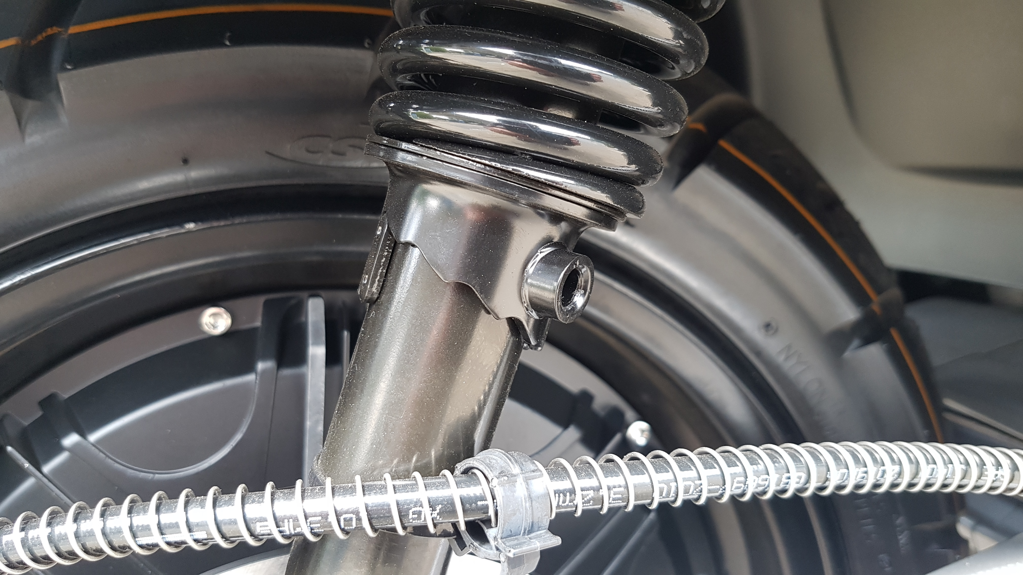

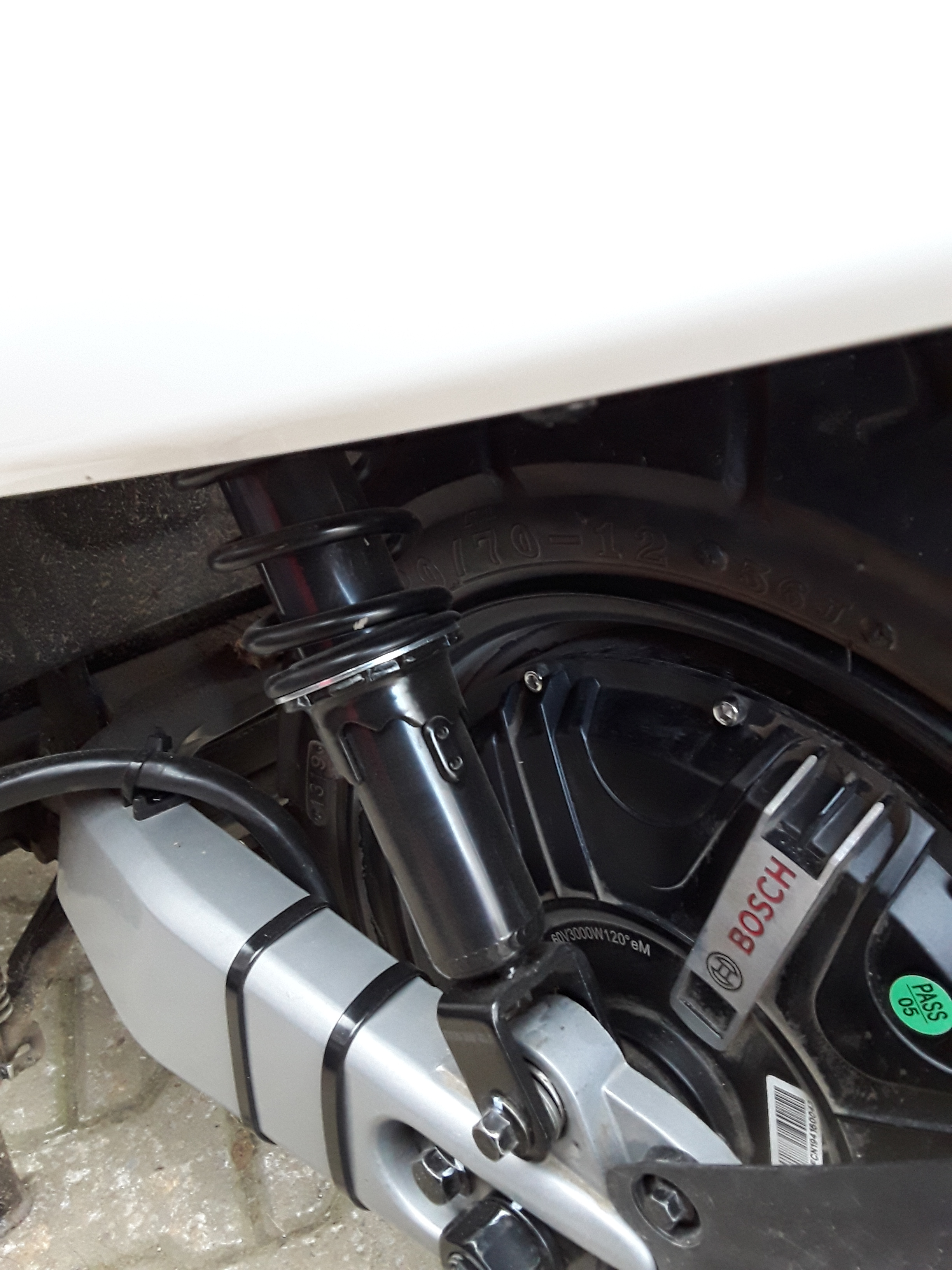

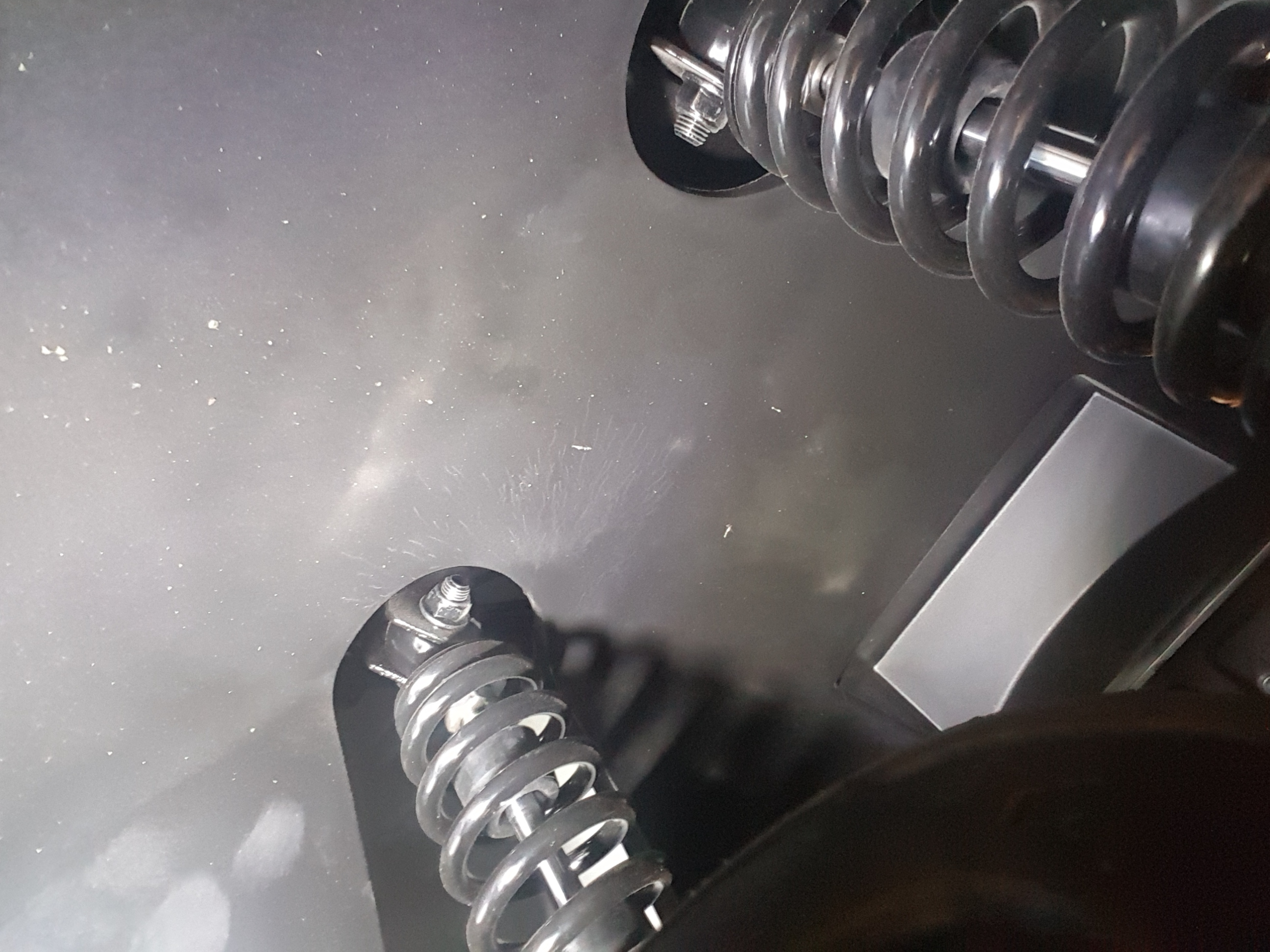

hab ich mir die hinteren Federn angesehen, werde heut abend noch ein Foto einstellen ( siehe Oben ). Leider sind sie für mich nicht zugebrauchen. Ein und Ausbau wird keine grosse Sache werden. Die müssen für mich gewechselt werden. Lang genug sind sie ja. Da werd ich schon was passendes finden ( so um die 200 € pro Dämpfer sind drin wegen den gesparten Geld für den Schnelllader den ich nun nicht mehr kaufen musste ). Aber dieses Jahr nicht mehr wegen der Garantie.
Gute Fahrt euch allen

Dazu muss aber wohl die Verkleidung runter. Man kommt oben sonst schlecht an die Schrauben.

Wegen den Stossdämpfern, kriegts den Satz , funktionsfähige YSS für um die 70 Euro !

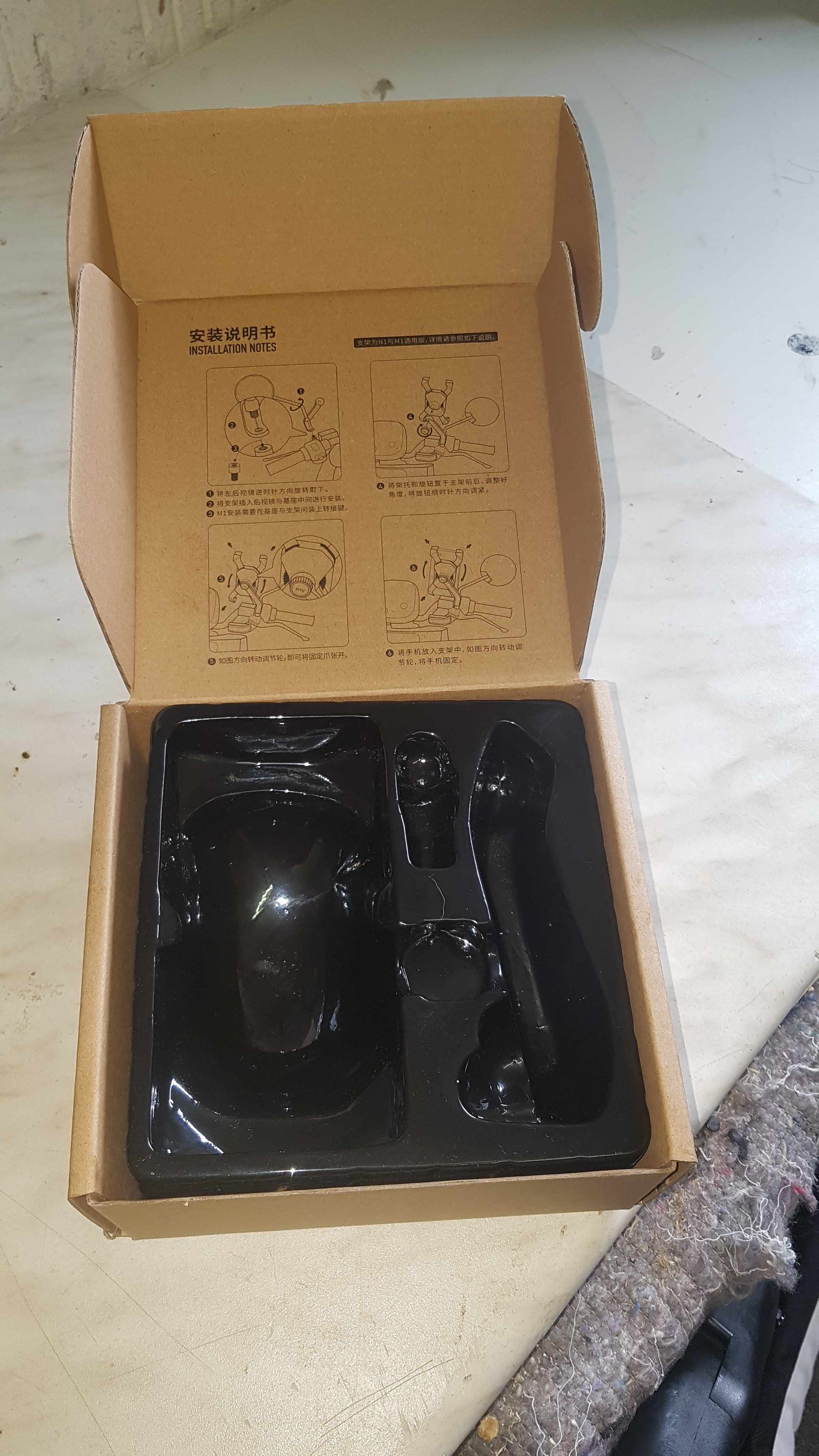

Re: NIU N-Pro Erfahrungen...
Hi ,

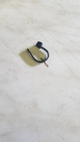

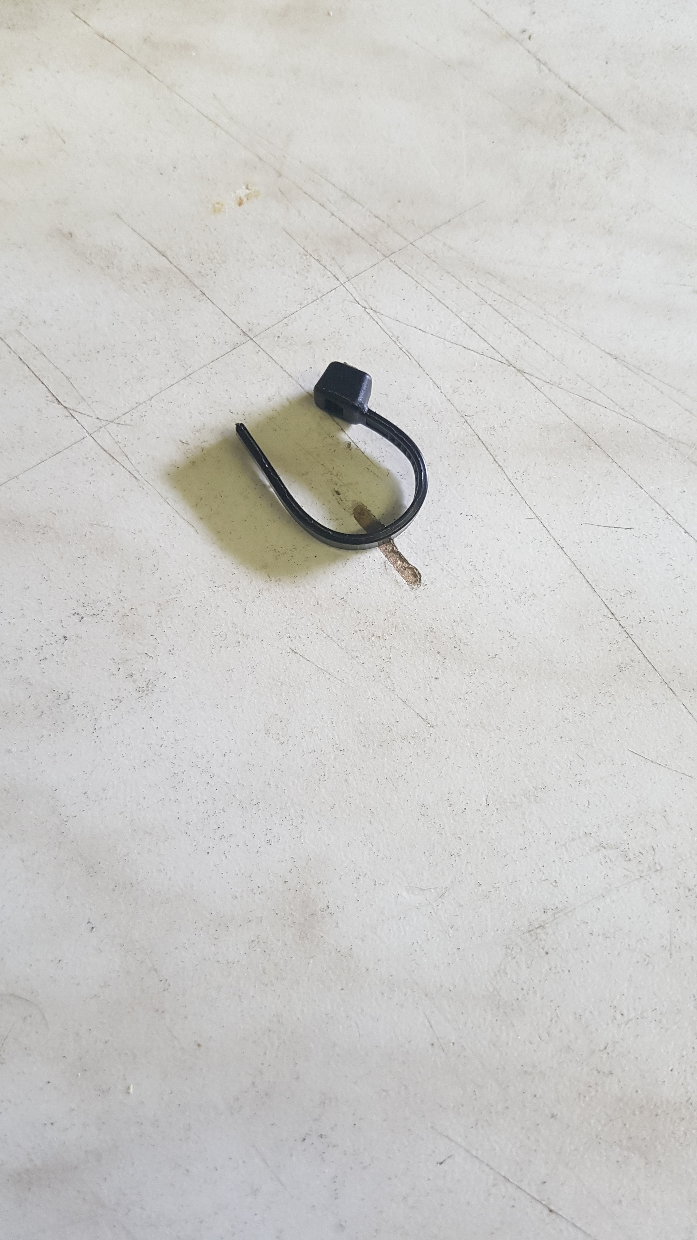

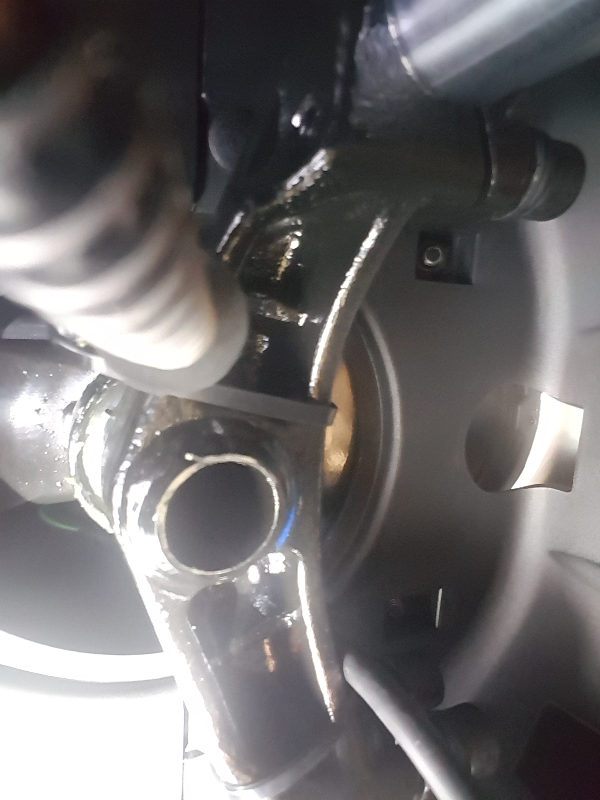

heute mal ein paar unschöne Sachen von dem NUI NQI PRO.
Hatte heute den Kofferträger angebracht. Alles was geht am Träger und vorn am Lenker mit Silikonfett eingerieben.
Ansonsten bin ich sehr zufrieden mit dem Roller. Mehr kann ich erstmal nicht dazu schreiben weil noch zuwenig gefahren bin mit ihm. Habe jetzt für ende August 2020 die 1000 km Inst angemeldet.
