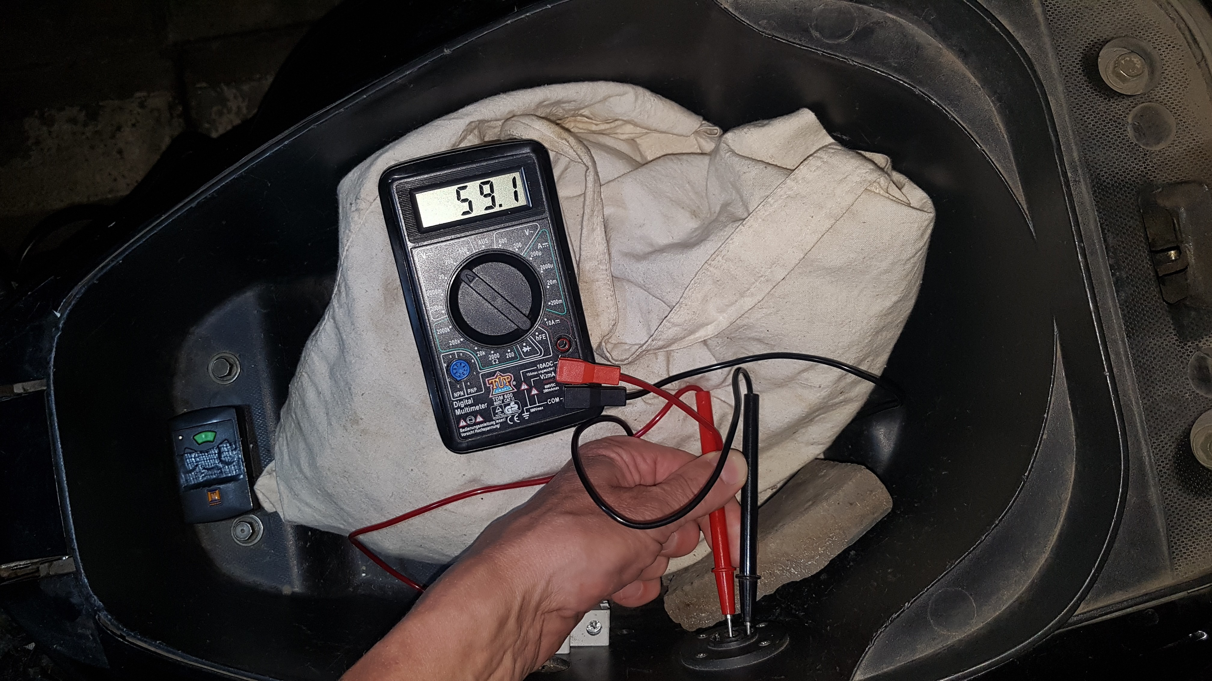

Silencio leer 59,1 V 12.07.2020 .jpg[/attachment]Hi,
eben gemessen leergefahren und eine Stunde stehen gelassen, 59,1V.
59,1V durch 19 Zellen = 3,1V pro Zelle im Durschnitt.
Ebenerdig, 1/2 Stadt + 1/2 Land, mit Licht, 21°, Wind 13km/h in Böen 28 km/h Gesamt 181 kg Masse = 59 km im 45 km/h Modus.
Denke das die Zellen noch gut sind.
Was ich eben noch gemessen habe war das + aus der Ladebuchse und Masse an der Schraube links vom Messgerät 6,2V beträgt.
Denke mal das ich schnellsmöglich mal die Sicherung wieder in Betrieb nehmen sollte. Aussetzer auch diesmal keine.
Gruß Bodo
Gruß Bodo

DAS ist nicht in Ordnung! Unbedingt dieser Sache nachgehen, den die Fahrbatterie darf keinerlei Kontakt mit dem Rahmen haben. Natürlich kann es sich auch um statische Aufladung handeln, dann wäre es harmlos. Kannst Du das auch von Batterie Minus auf Rahmen messen?Was ich eben noch gemessen habe war das + aus der Ladebuchse und Masse an der Schraube links vom Messgerät 6,2V beträgt.![]()

ist zum Glück nur eine statische Entladung, Hatte eben voll Panik bekommen als ich das gelesen hatte . Gleich runter und gemessen.
Angefangen mit 6,2V und dann in ca. 25 sek. auf 1,4V runter. Nach ca. 30 sek alles wieder abgeklemmt. Zum Messen an der Batterie werde ich demnächst mal rangehen. Da wird der ganze ( halbe ) Roller zerlegt.
